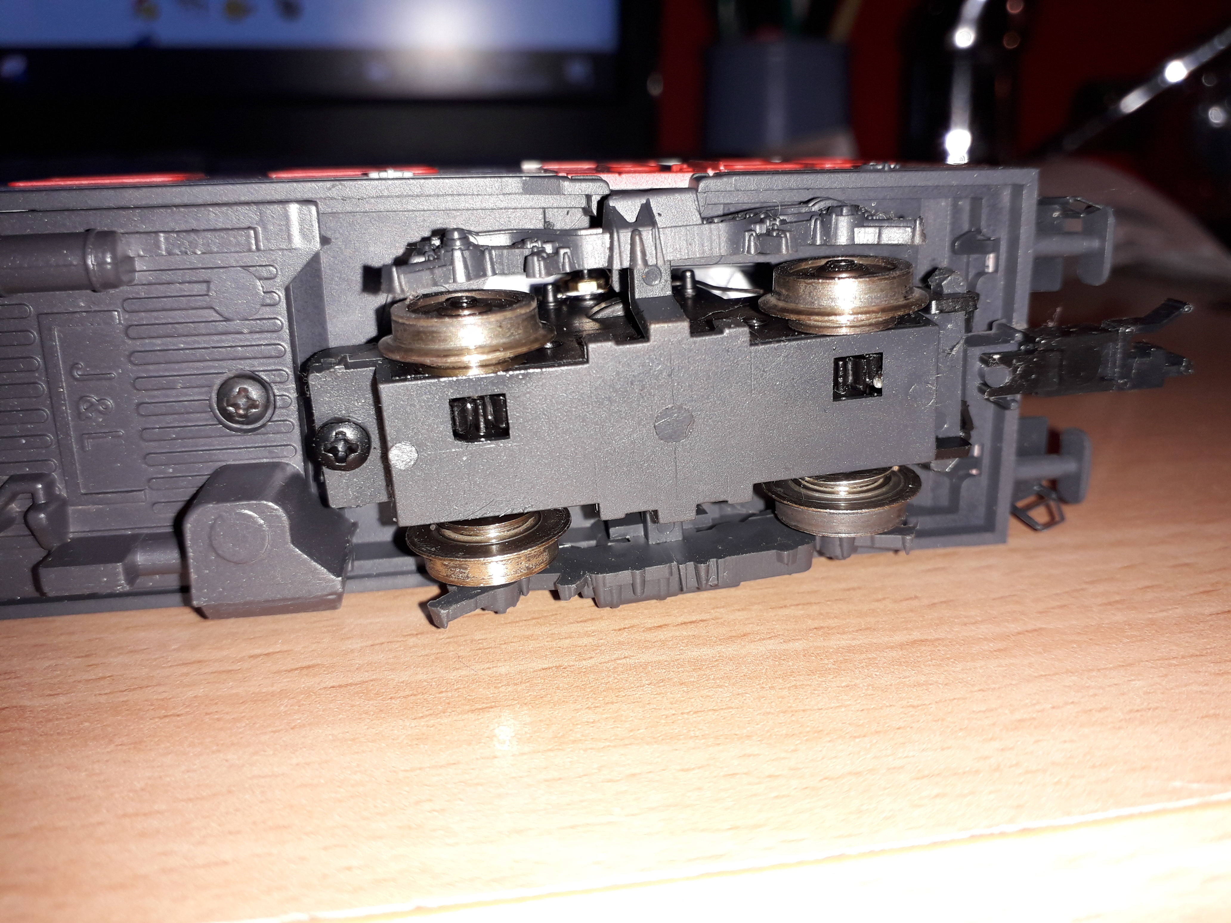

non en analogique il est neuf mais est rester dans sa boite depuis 20 ans

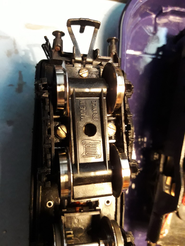

lolosnop a écrit:non en analogique il est neuf mais est rester dans sa boite depuis 20 ans
Il y a énormément de chance que ton collecteur soit sale. Les charbons en pression dessus on lâché des particules qui se sont mélangées à l'oxydation du collecteur et forment des arcs qui se transmettent aux roues. Il te faudra bien nettoyer le tout à l'alcool: collecteur et charbons. Si tu n'es pas sûr de toi, fais toi aider.

C'est une version avec des roues en espèce de laiton bruni ? parce qu'il me semble que ces vieilles roues d'origine Lima s'encrassent assez vite, en effet. Sinon, le truc que j'ai trouvé pour nettoyer les roues, c'est le stylo a fibre de verre.

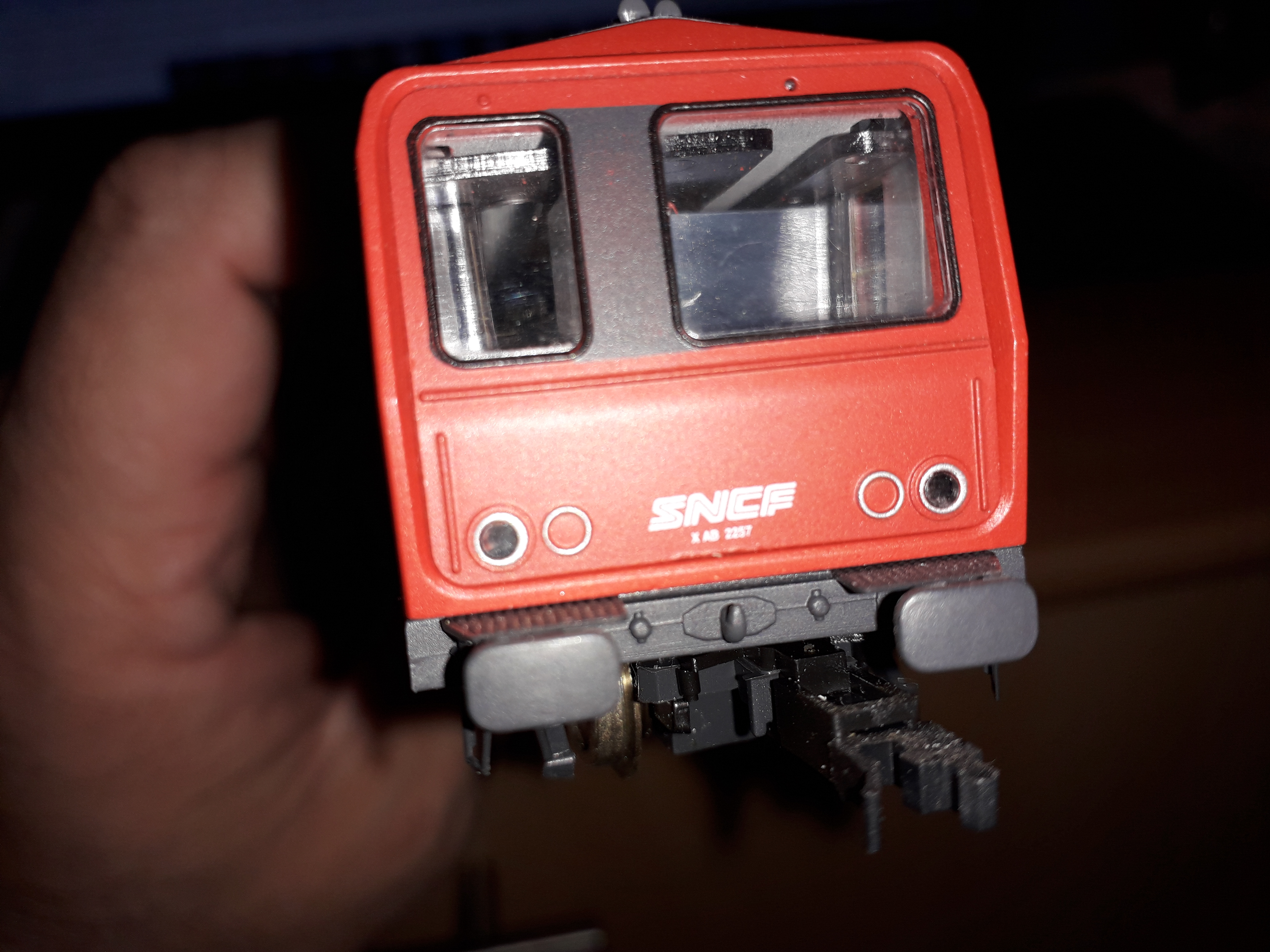

Il me semble que sur une vidéo de notre ami, j'ai repéré un XAB 2231 réf. HJ2206 (il précisera)
http://lestrainsjouef.free.fr/fr/zoom/p ... j2206.html
et effectivement : essieux brunis :siffle:
EDIT, de toute façons le XAB 2215 est le même : http://lestrainsjouef.free.fr/fr/zoom/p ... j2203.html

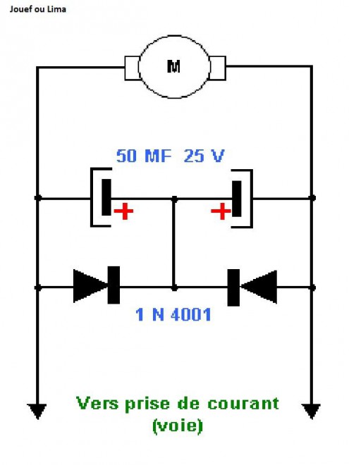

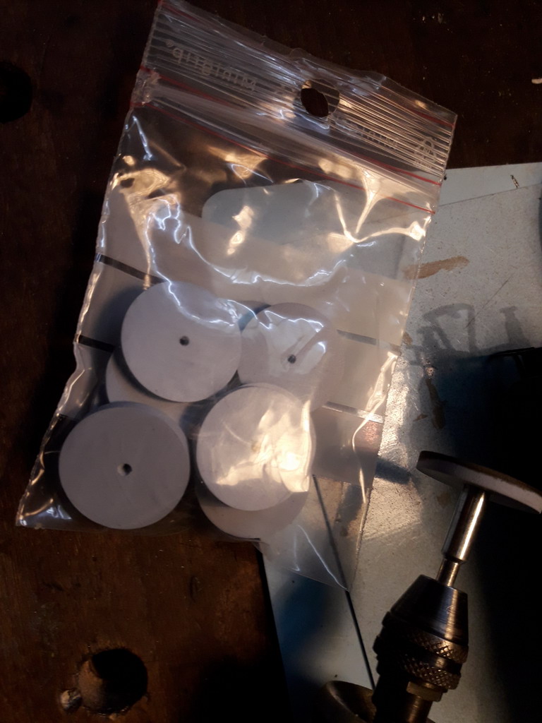

Le stylo fibre de verre raye la table de roulement. Il faut traiter avec des disques en silicone de bijoutier avec une mini perceuse http://www.pouget-pellerin.com/polissoirs_3_.html. J'utilise la couleur bleue ou rose.
Et équiper le moteur avec un montage type "Roulnet". Voir mon fil "mise à niveau de la 141P102" ou "retour sur la 141R Jouef première génération"

Oui mais si son collecteur est sale cela crée des arcs aux roues et il risque un court-circuit entre les plaques du collecteur.

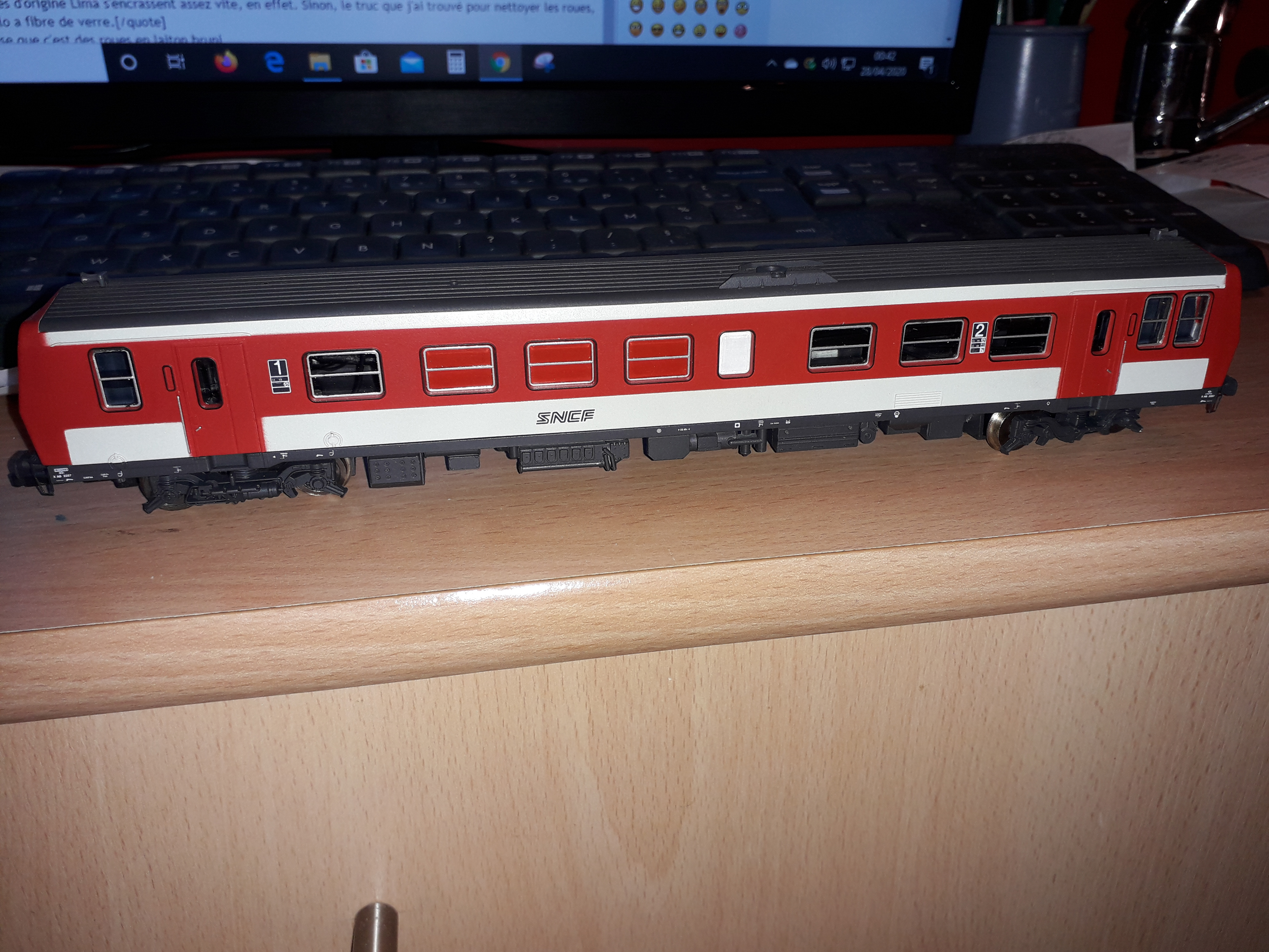

BB63670 a écrit:C'est une version avec des roues en espèce de laiton bruni ? parce qu'il me semble que ces vieilles roues d'origine Lima s'encrassent assez vite, en effet. Sinon, le truc que j'ai trouvé pour nettoyer les roues, c'est le stylo a fibre de verre.
oui je pense que c'est des roues en laiton bruni

Ce n'est pas encore ceux là, mais on y est presque.
il y a d'écrit sous le chassis J&L

Ah well, le voilà http://lestrainsjouef.free.fr/fr/zoom/p ... 16600.html présent au catalogue 1998, donc une production d'avant 2000.
J&L = Jouef et Lima :shock:
ensemble comprenant:
- 1 autorail X 2257 SNCF TER rouge,
- 1 remorque XR 6247 SNCF TER rouge.
Tu possèdes la remorque du coffret :?:

SNCB oui c'est bien celui là j'ai en effet la remorque avec, et c'est le reste de mon magasin que j'avais en effet de 1997 à 1999.
