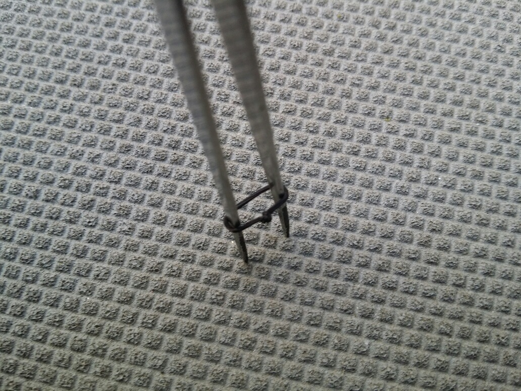

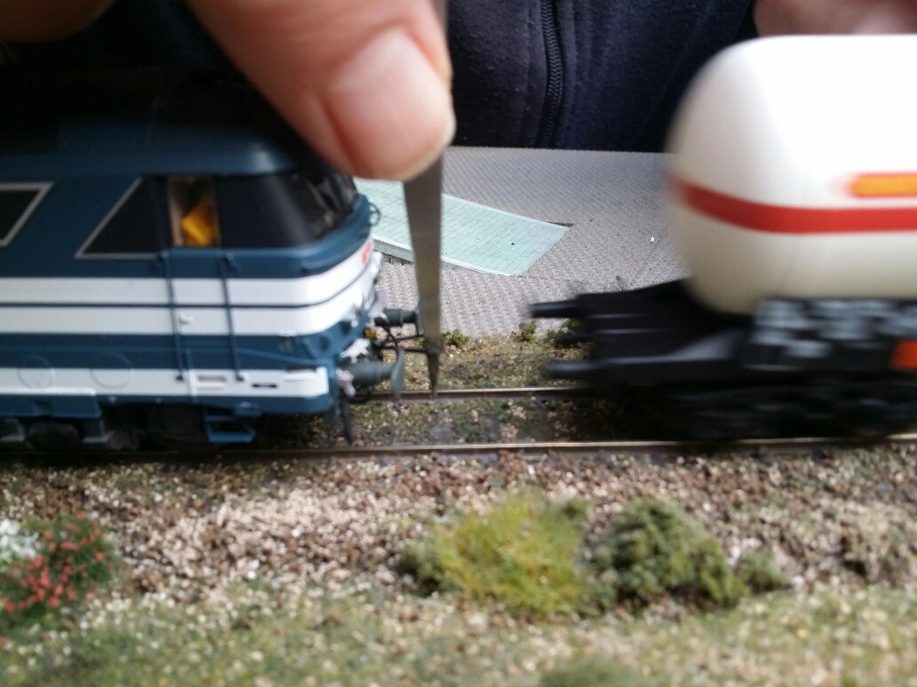

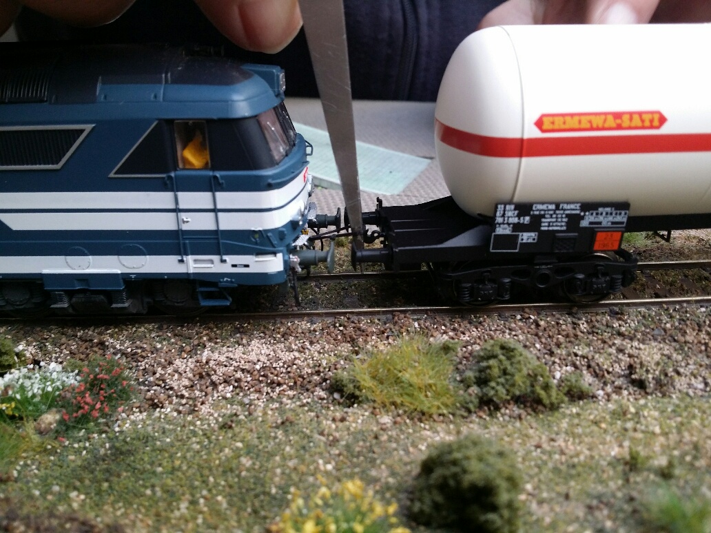

L'attelage est réalisé par un élastique pris entre les pointe de la brucelle
Placé dans le crochet de la machine et approce du wa gon à la main
Placement dans le crochet du wagon.
Ps les crochets sont collés à la cyano pour une bonne tenue.
