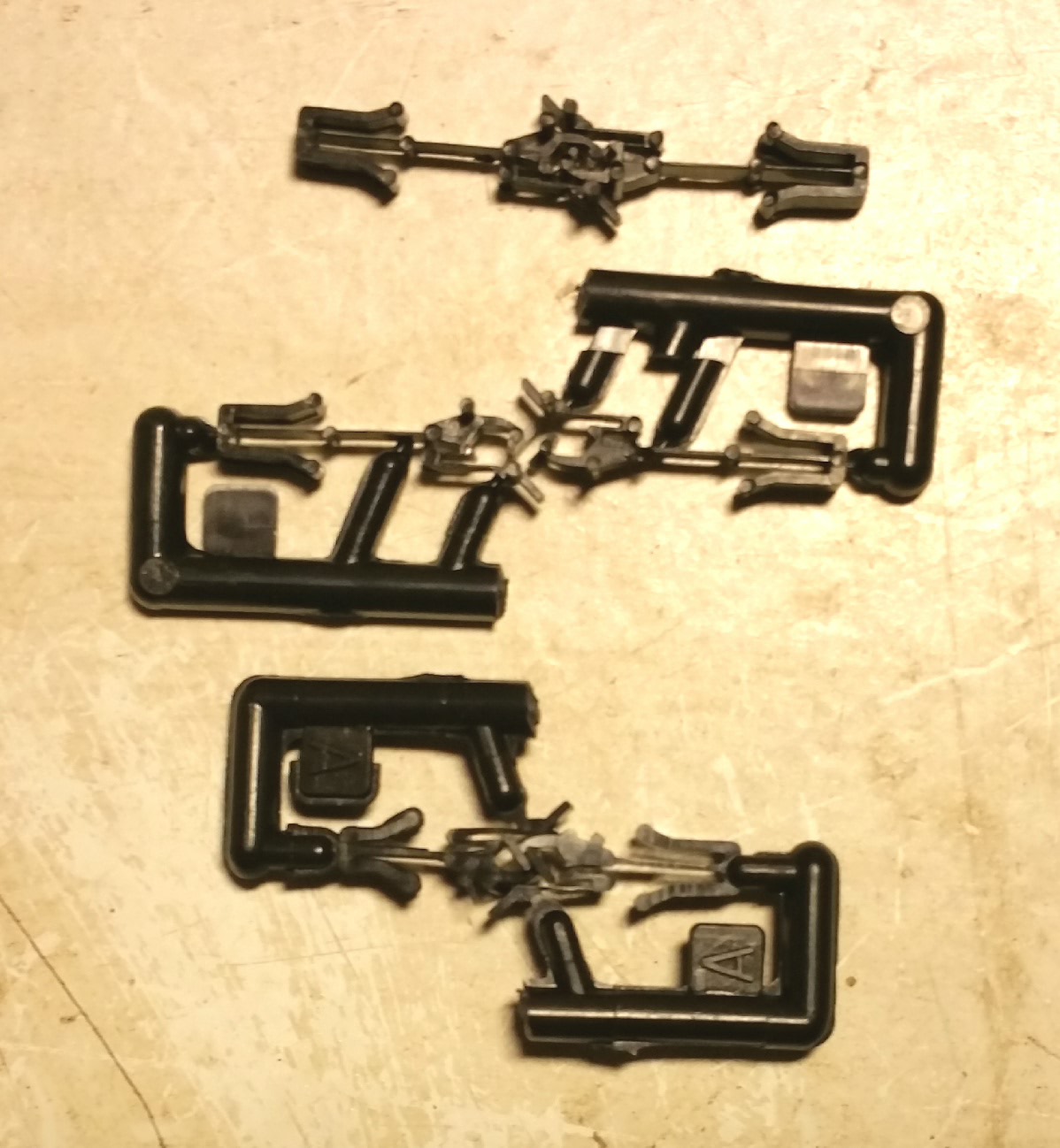

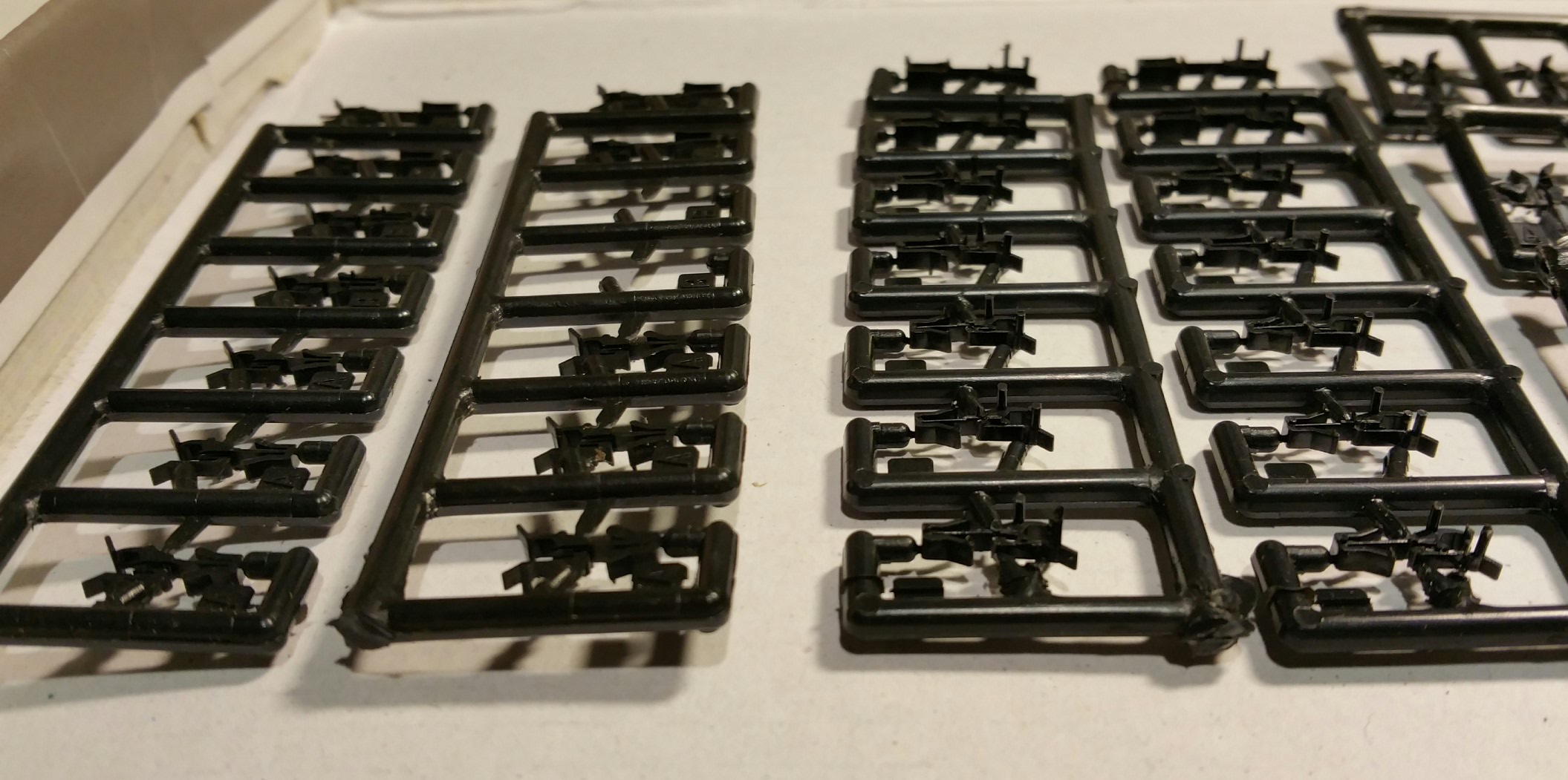

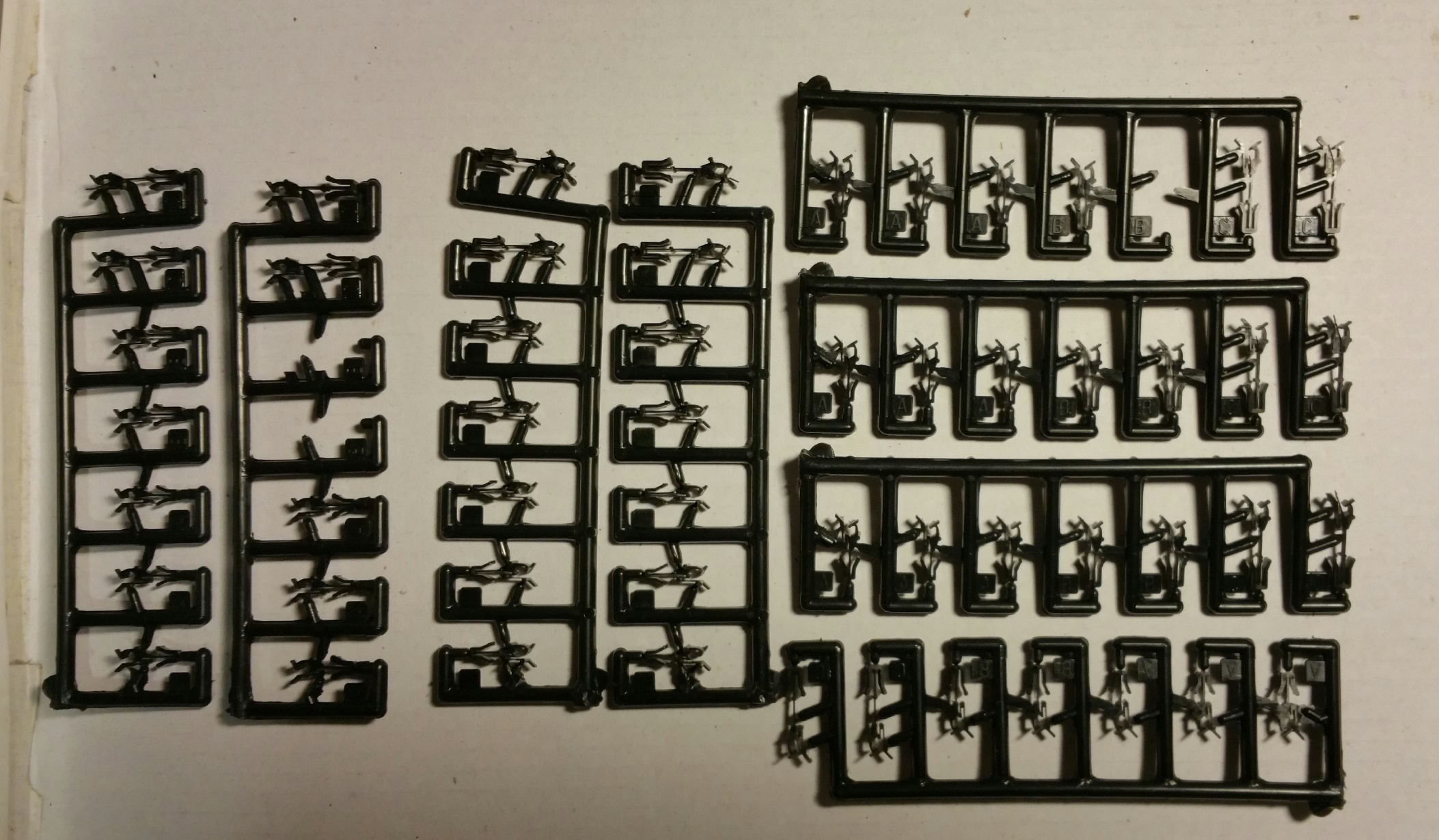

Pendant plusieurs décennies j'ai monté des attelages courts ROCO en grappes sur mes voitures et wagons sans soucis.
Sur chaque grappe il y avait 3 courts, 2 moyens et 2 longs.
Est ce que cet article existe t'il de nos jours ?
Il m' en reste quelques grappes. Voir photos
Sinon j'ai aussi utilisé des attelages kadee magnétiques 1015 ,1016 très fiables pour désacoupler des ensembles de Wagons.
Je les utilise aussi en HO actuellement pour le club.
