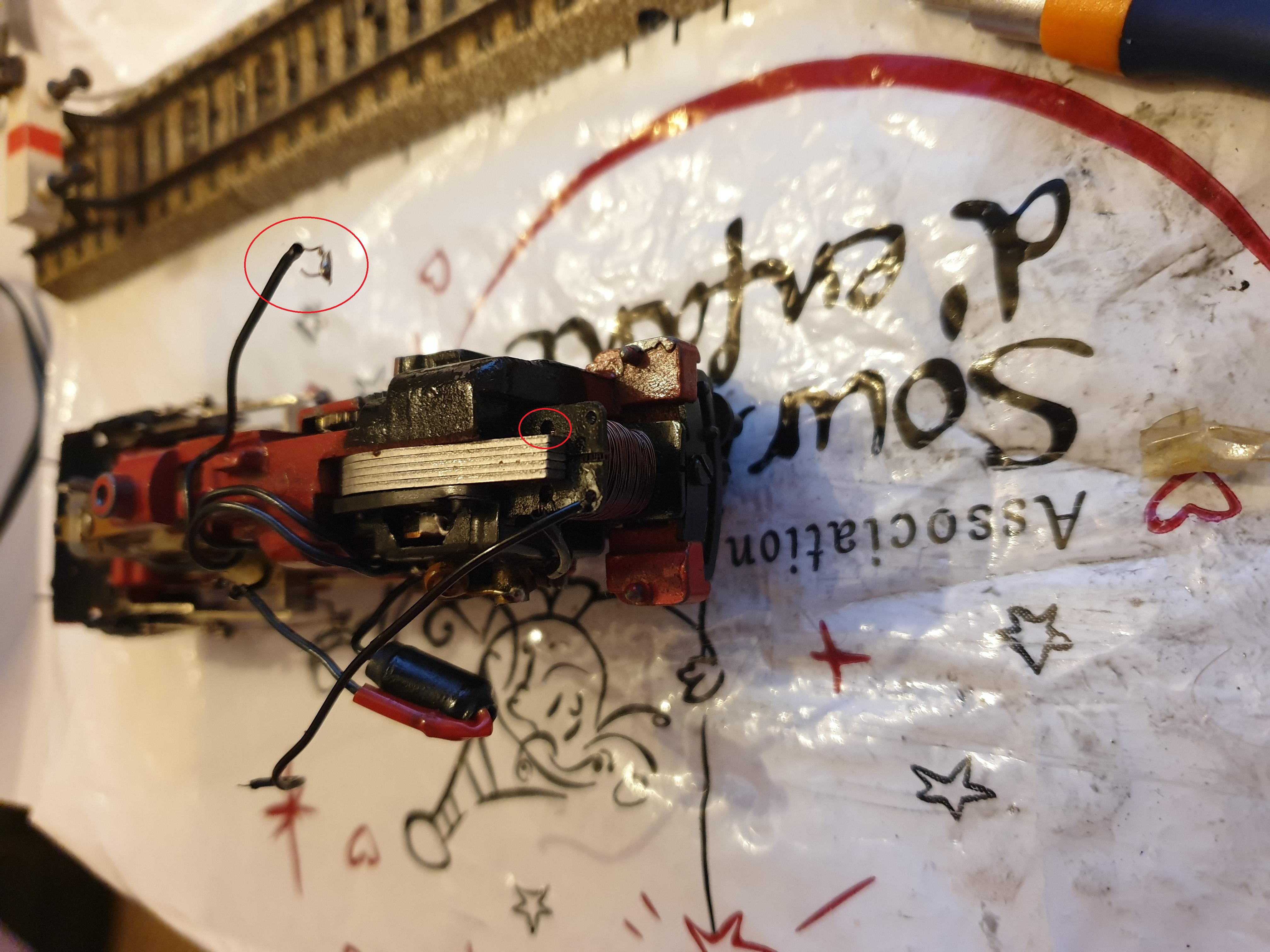

Je suis en train de remonter un train Marklin ayant appartenu à mon grand-père (voies M). Sur les trois trains, une des locomotives ne fonctionne plus... Symptôme : le courant passe (les phares s'allumes), l'inverseur s'enclenche, mais la loco n'avance pas. Il s'agit d'une magnifique Marklin 3005. En regardant des tutos sur internet, je me suis lancé dans l'investigation et le démontage de la bête. Je pense que le moteur était fragilisé car comme le montre la photo suivante, le fil intérieur de la bobine à cassé ;-(

Il y a peut être une autre solution débobiner souder le fil et rebobiner
Il me semble que le fil n'est fin au point de ne pas pouvoir le faire, et sa longueur me semble raisonnable

Le mieux est de surveiller sur la baie cette pièce qui se trouve régulièrement à petit prix.
Elle porte la réf 21401 ou 214010 ou E214010.
Il y en a en ce moment :
https://www.ebay.fr/itm/Marklin-214010-AIMANT-Inducteur-H0-Piece-de-Rechange/153300296991?hash=item23b168e51f:g:e1sAAOSwKWhdndFM
Voir avec le vendeur si il accepterait l'envoi en Brief internationale Einschreiben (environ 6€).
Changer cette pièce (stator) sera beaucoup plus simple que de trouver (en état de marche :siffle: ), puis de changer le moteur complet.

Merci de vos retours. Je vais essayer de changer la pièce en question. Je vous tiens au courant. Bonne soirée
