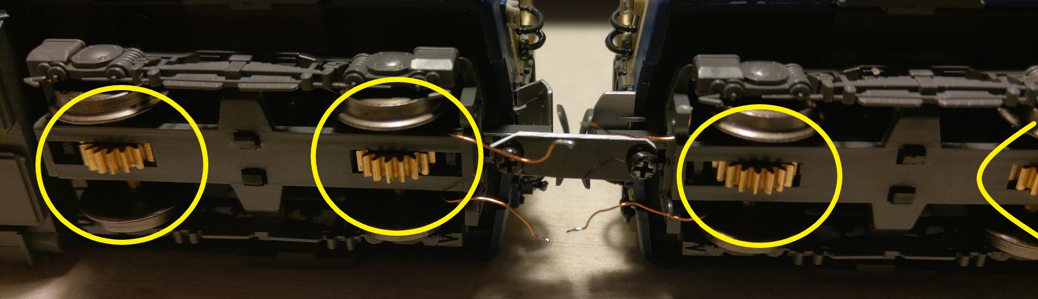

Mince, les roues dentelées pour la crémaillère ; en nombre, faut qu'elles soient bien synchronisées, sinon, ça doit sautiller un peu, non ? :o

sncb_nmbs a écrit:Mince, les roues dentelées pour la crémaillère ; en nombre, faut qu'elles soient bien synchronisées, sinon, ça doit sautiller un peu, non ? :o
On est en adhérence avec le MOB ;) ;)

Et bien non, ce sont les engrenages Bemo, les locs a crémaillère ont un engrenage indépendant séparé des essieux.
Au moins avec des engrenages ainsi faits, ça pète pas tout de suite comme les vieux Lima :ange: :ange: :ange:

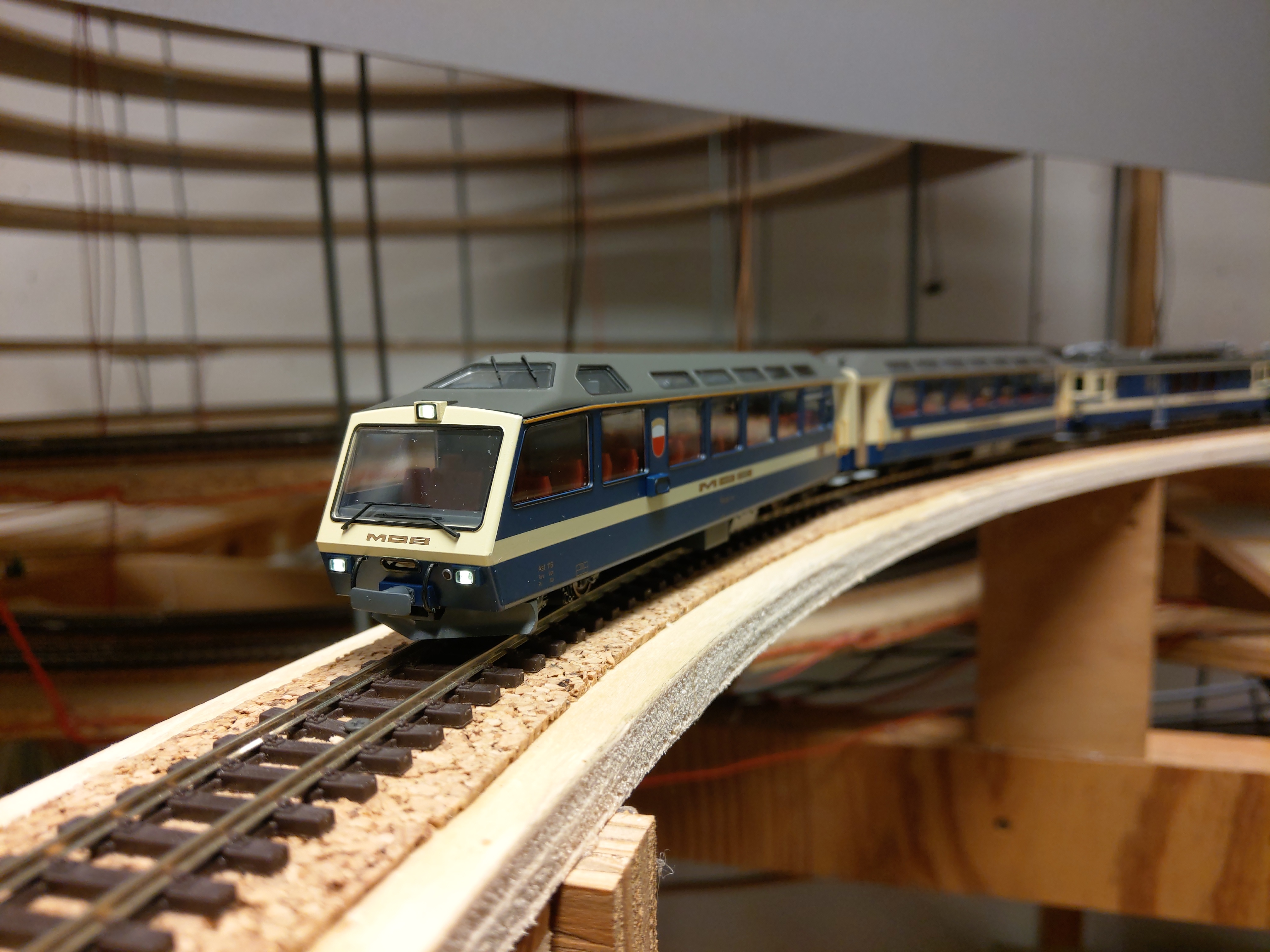

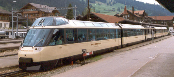

Nouvelle rame en modification pour ma part, le Crystal Panoramic Express, une rame de première classe qui a été mise en service au milieu des années 90.
https://de.m.wikipedia.org/wiki/Datei:19930717_MOB_151-154.jpg
La rame est équipée par Bemo de l'éclairage intérieur par ampoules et guide lumière, c'est bien mais ça chauffe.
Pour le digital, j'ai décidé de remplacer les ampoules par deux LEDs, le but est de garder le plus d'origine.
Voilà ce que cela donne:
Montage d'origine:
Mon montage:
Premier essai:
Comparaison après (à gauche) avant (à droite)
Je montrerai la rame complète une autre fois, quand elle sera finie.

La compo est au total 4 voitures, deux voitures pilote et deux voitures panoramiques, la locomotive est au centre.
Le directeur de l'époque souhaitait faire une locomotive centrale "automotrice" panoramique afin de faire une vraie rame mais cela ne se fit jamais faute de moyens.
J'ai mis une photo dans le premier message pour illustrer la rame.
Nicolas

Hier soir j'ai pu tester la rame du Super Panoramic Express du MOB en version longue.
Fonctionnement impeccable, merci aux attelages à passage du courant qui font que la prise du courant sur plus de 8 roues est parfaite.
