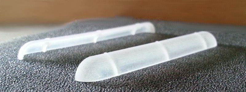

sinon DRIM3D à fini les capots et ils sont au catalogue .
voici le lien direct vers leur site
http://www.drim3d.com/epages/box8242.sf/sec932f2deb49/?ObjectPath=/Shops/box8242/Products/%22H0%20-%20Capots%20de%20rh%C3%A9ostat%20Z7100%22
un Grand merci à Dominique pour avoir modélisé cette pièce gratuitement pour la communauté :cool:
@+ Mathieu

euhhh cela m'a pris 10mn de dessin, mais surtout un grand MERCI a UTKR qui a publier des photos superbes :cool:
après, quand on partage, il est normal de renvoyer GRATUITEMENT l’ascenseur 8-)
Dominique :yin
