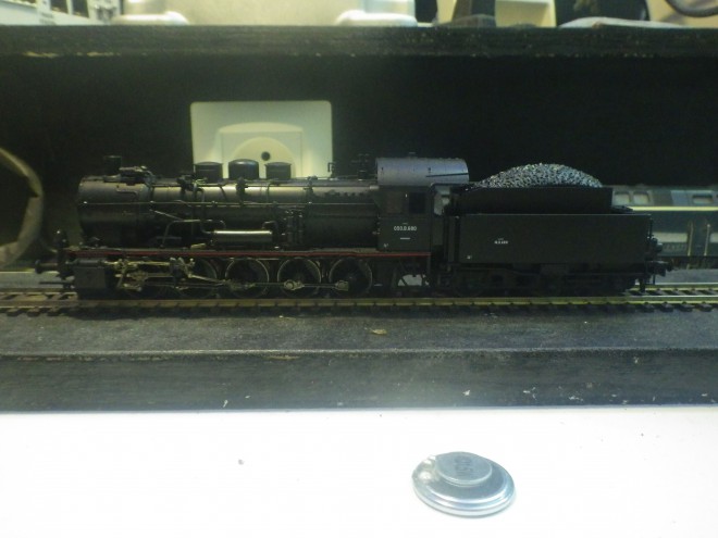

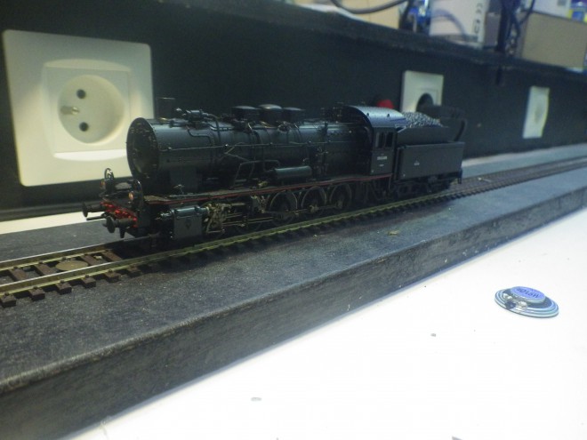

Elle est arrivée aujourd'hui
vite fait montage d'un Loksound V4 projet 54 303
Pas d'emplacement terrible pour le HP, là j'ai monté un Zimo cubique dans la cabine à la volée, j'attend les derniers Esu aussi petit que le Zimo mais avec la caisse de résonance à assembler soi même qui permet plusieurs épaisseur possible. Il pourra se coller au plafond de la cabine et être invisible
Quelques sons à changer

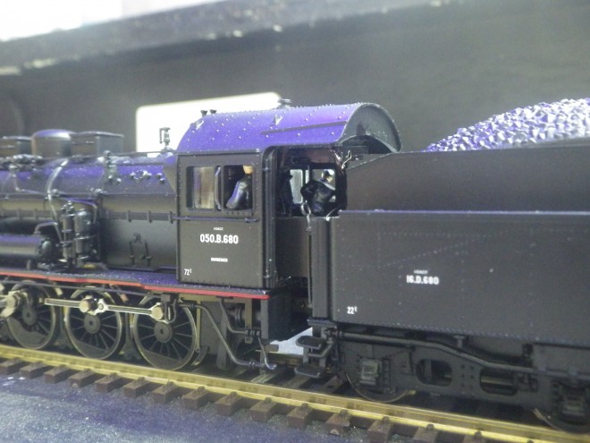

Esu commercialise le même HP que Zimo mais à la différence qu'ils le proposent en kit pour faire sa caisse de résonance avec deux épaisseurs suivant la sonorité que l'on veux ou la place dispo.
Le HP collé au plafond de la cabine avec une simple épaisseur pour la caisse de résonance et l'équipe de conduite en place
Fumigène mis en place et ça fume mais avec un N°10 de chez seuthe et non le 11 préconisé pour le digital, il lui faut plus de 17V sur la voie pour fonctionner correctement. Alors qu'avec le10 il suffit de baisser la luminosité de la sortie de fonction et ça va bien.
Par contre si montage d'un décodeur ne pas oublier de déplacer le petit shunt dans le tender pour commander le fumigène par F1 sinon il fonctionne avec les feux de la loco
