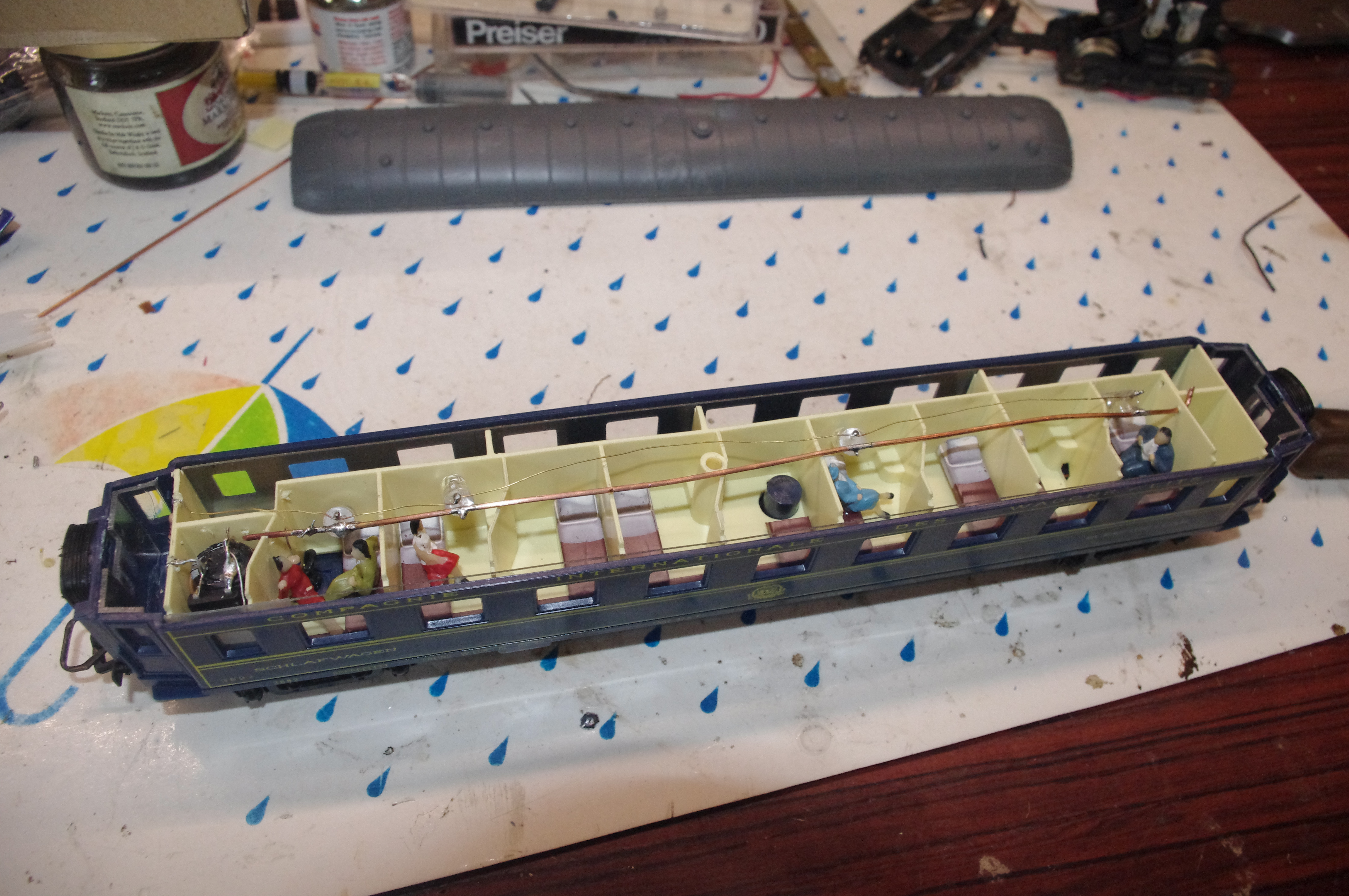

Sur un autre sujet, il était question de l'Orient Express...
Et bien, j'ai aussi un Jouef avec ses deux fourgons en plastique bleu, et ses wagons CIWL de petite taille, qui passent très bien sur les tout petits réseaux !!
Il n'y a rien de vraiment améliorable la dessus, et j'ai donc décidé de rendre plus vivants les wagons lits, en mettant de l'éclairage et quelques voyageurs.
Rien de bien nouveau, ni d'intéressant pour les spécialistes.
Mais là ou vous allez rire, c'est avec les matériaux utilisés, qui rendent l'affaire quasi gratuite!
Je passe rapidement sur les condensateurs, résistances et les ponts de diodes, qu'il m'à bien fallu acheter.
Pour les Leds, ils proviennent d'une lampe "économique" 220v à réflecteur !! Quand la lampe est grillée, en réalité seuls 2 ou 3 Leds sont HS. Il suffit alors de rouler la lampe dans un chiffon, de la casser en serrant dans un étau, et voici 15/20 leds "gratuits" ( ou plutôt payés depuis longtemps, et qui n'iront pas à la poubelle ).

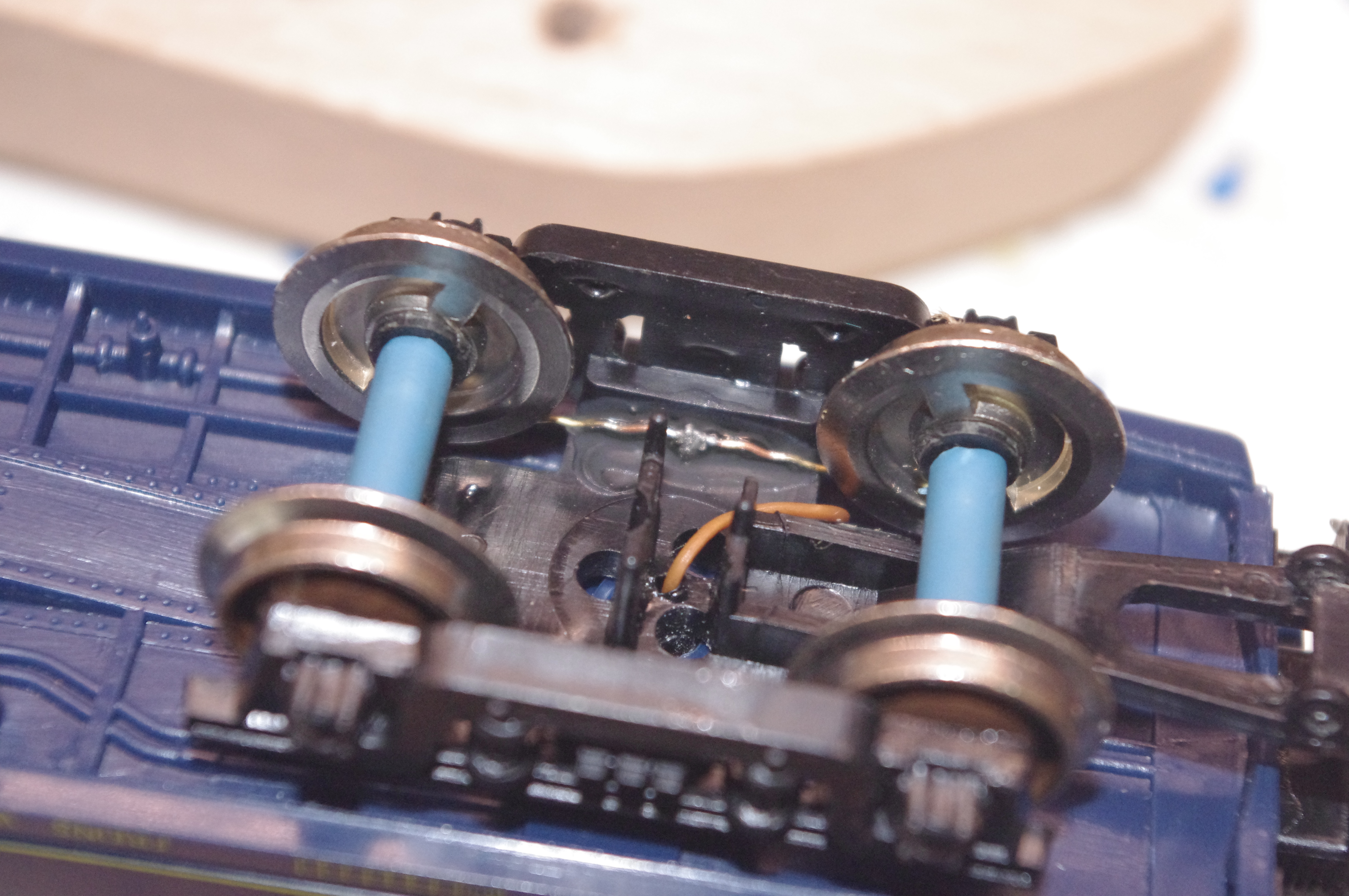

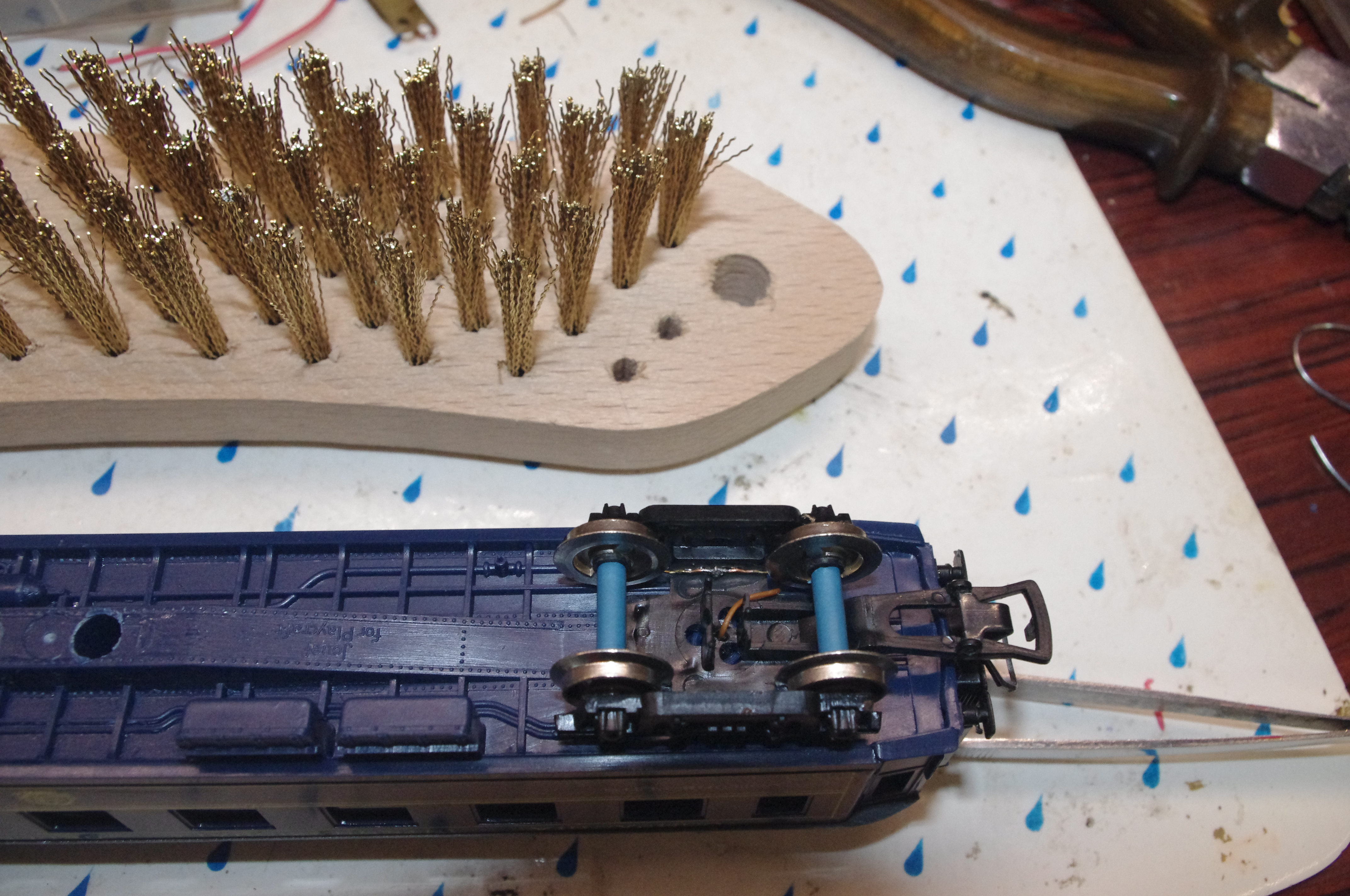

Pour les contacts au niveau des roues, une brosse métallique en laiton me fournit ses poils, suffisamment souples et élastiques a la fois, et abondants...Pour environ 5€ j'en ai plus que je n'en monterai jamais !

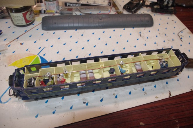

Les leds sont soudés en respectant la polarité, sur un conducteur électrique en cuivre dénudé, qui est coupé sur mesure à la longueur désirée, servant de fixation et d'alimentation, l'autre patte des leds alimentée par un fil souple. On peut les mettre n'importe ou et autant que l'on veut pour créer des éclairages différents à chaque voiture, pour avoir des cabines couchettes allumées et d'autres non.
Le condensateur et le pont de diodes dans les toilettes, les résistances cachées non loin, un bout de scotch invisible collé sur la vitre des toilettes rend bien l'aspect verre dépoli (oublié par Jouef) et cache bien le condensateur. Le résultat est tout à fait correct et je joins quelques images.
Je suis très loin des magnifiques réalisations vues sur ce fil, mais je me suis bien amusé!!
Cordialement.
