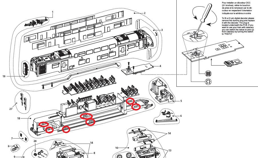

je viens d'acheter un autorail Z-24500 Nord Pas De Calais JOUEF HJ 2201, j'ai aussi acheté les deux décodeurs.
Je n'arrive pas à démonter la motrice ainsi que la remorque de queue pour y adjoindre les décodeurs malgré le dépliant
Ne voulant pas abîmer le matériel je me suis résolu à vous poser la question ?
merci pour la solution

La première réponse qui me vient à l'esprit est que ce n'est pas possible car les Z24500 ne sont pas des autorails, mais cela ne fait pas avancer le débat ! :arrow:
La notice devrait donner des indications, j'ai bien une Z 24500 Lorraine et une CFL, mais je n'ai pas de souvenir de la méthode de démontage. Il doit il y avoir des ergots pour démonter le châssis (partie grise).

Sur ces autorails électriques :diable: , la caisse a tendance a bloquer au niveau de la cabine de conduite, il faut bien écarter a cet endroit précis en tirant la caisse vers le haut, et ça vient.

Le soufflet d'intercirculation noir à l'arrière sert de verrouillage. Lui aussi va gêner le démontage de la caisse; et surtout le remontage. Comme précisé avant tirer la caisse vers le haut ;l'avant en premier et l'arrière se libérera ensuite. procéder en inverse pour le remontage. Attention aux tampons et aux pièces verticales arrières qui vont se faire un plaisir de se barrer. :coucou:

Merci pour vos réponses et schéma, c'est super sympas à vous. J'avais peur d’abîmer la bestiole.
