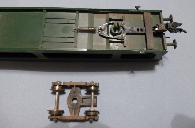

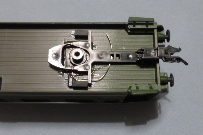

Exemples de montage du dispositif Roco ref 40326
Sur une voiture Lima modifiée et montée sur bogies Schlieren de voiture UIC X CFF Liliput du premier modèle (1970) canibalisée...
Le pivot est celui de la voiture Liliput d'origine.
A l'époque (1980) j'avais reproduit tel quel le montage Roco des voitures Umbau par exemple. Aujourd'hui, je mettrai une pièce en V pour guider la tête d'attelage.

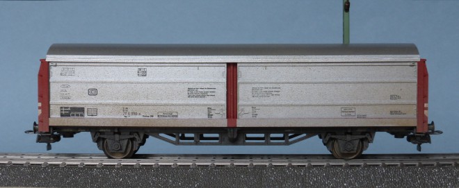

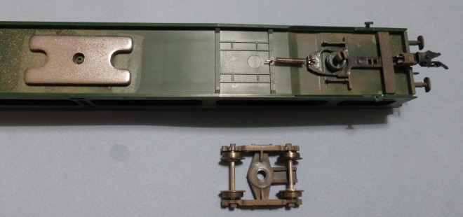

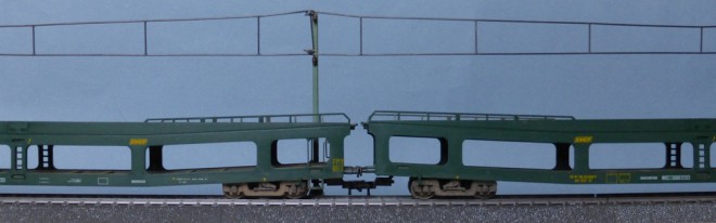

Sur un porte auto DD Jouef modifié dans le milieu des années 80.
Le dispositif s'installe sans aucune modification du châssis du porte-auto
Mêmes commentaires. J'ai ajouté un lest sur ce wagon un peu léger et ici j'ai remplacé le rappel par le ressort en fil par un ressort classique.
Ce système nécessite de la place entre le dessus de bogie et le châssis.

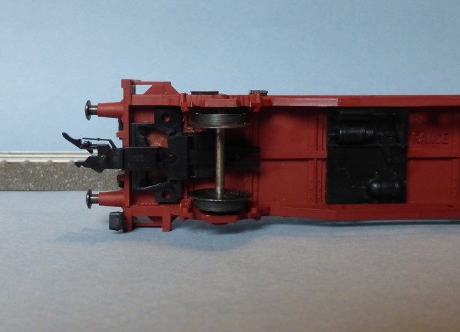

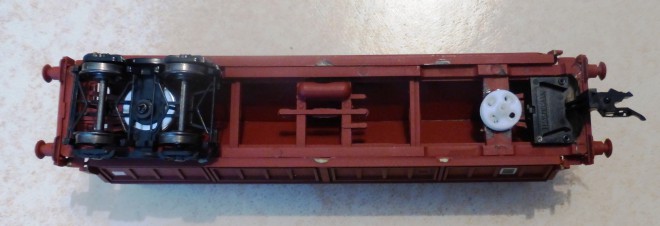

Petits travaux de l'après-midi, montages de KKK Roco ref 40343 sur ces wagons RMA à essieux :
Le principe
La modification est un jeu d'enfant, et demande à peine un quart d'heure par wagon....;
Détails
La tête du boitier NEM doit légèrement dépasser la traverse d'attelage (5/10ème environ).
Résultats

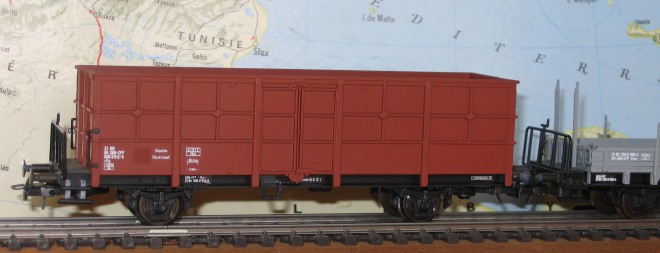

En parallèle à mes bricolages sur les bogies, je continue la mise en place de dispositifs d'attelages courts sur des wagons plus anciens qui méritent une mise à niveau.
Pour les wagons à essieux le dispositif 40343 est bien adapté et simple à poser. On fraise pour supprimer les reliefs et établir une surface plane, et on fixe. Pour le moment, je colle à l'Araldite, mais dès que je trouve de belles petites vis...
Le tombereau à toit ouvrant RMA est désormais équipé
Montage sur un tombereau CFF de la firme AKU

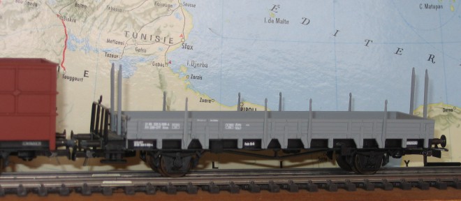

A équiper :
Ce petit plat CFF AKU
Ce couvert spécial Fleischmann
Mon petit bout de voie test

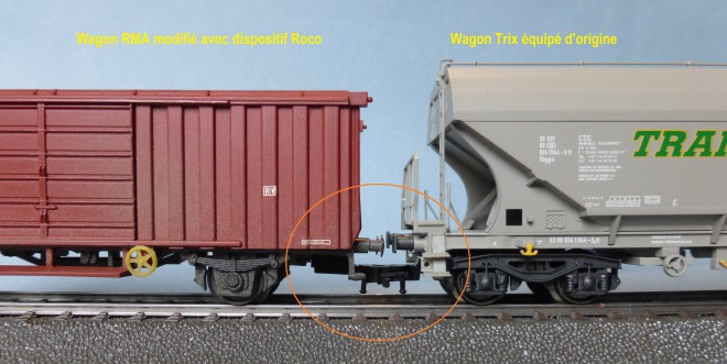

Suivant le même procedé que EC 64, j'ai monté le dispositif Roco sur les frigos et les minéraliers a deux essieux du RMA.

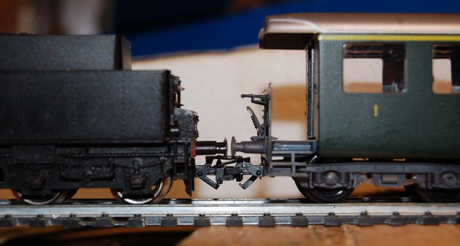

Pas de problèmes au dessous du tender du 040 D 90 (vieux Piko):
HO, SNCF+CFF, Epoque IV-V

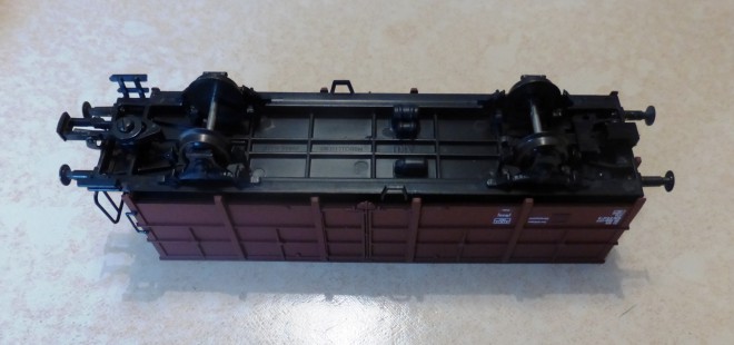

Après les changements de bogies sur des wagons RMA, mise en place d'un dispositif d'attelages courts. Sur des wagons à essieux, pas de problème particulier, le système Roco convient parfaitement (voir plus avant), pour les wagons à bogies, c'est plus compliqué, car il y a très peu de place sous le bogie qui plus est, placé très proche des traverses d'attelage.
Pour les céréaliers, le système Fleischmann trouve sa place :
arraser les reliefs
positionner et coller le boitier
remonter les bogies
On observe un léger frottement du boudin des essieux, mais on peut relever légèrement la caisse de quelques dixièmes de millimètre ou amincir de boudin.

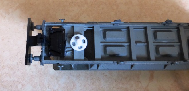

Après le montage d'un KKK Profi sur un céréalier RMA, le montage sur un minéralier :
Plus complexe que pour le céréalier, il faut fraiser plus profondément sans attaquer la plateforme et entamer l'arrière de la traverse de tamponnement. Moyennant quoi on peut placer le dispositif Fleischmann. Pour éviter le frottement des roues sur le boitier, une deuxième rondelle est nécessaire mais comme la caisse était trop basse, on retrouve une bonne hauteur de tamponnement.
A priori, ce dispositif KKK Fleischmann est la solution, mais elle nécessite un travail délicat et est relativement couteuse, ce dispositif coûte dans les 12 € la paire.
