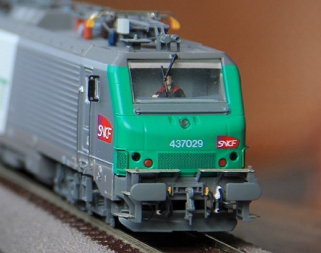

Bonsoir à tous,
J'ai un petit souci, il y a quelques temps déjà, j'ai monté le transkit SMD et le moment de la peinture est arrivé. Mais quelle teinte de gris utiliser? voila le casse tête :mur: qui a une idée?
Merci
Ferroviairement,
Guillaume

Si cela peut t'aider Guillaume, voici le mélange de peinture Humbroll que j'avais réalisé pour peindre les pièces SMD sur une 27000 et une 37000 Méhano (l'abréviation "g" correspond à goutte):
mélange jaune HB69 3g + gris HB 106 3g + gris HB5 3g + noir HB85 10g +blanc HB130 12g
Bonne journée.

Messagepar Guillaume
23 Juil 2014, 19:30
patrick75 a écrit:Bonjour,
Bonne journée.
Bonjour Patrick,
Merci bien pour ce dosage précis, je vais essayer tout ca.
