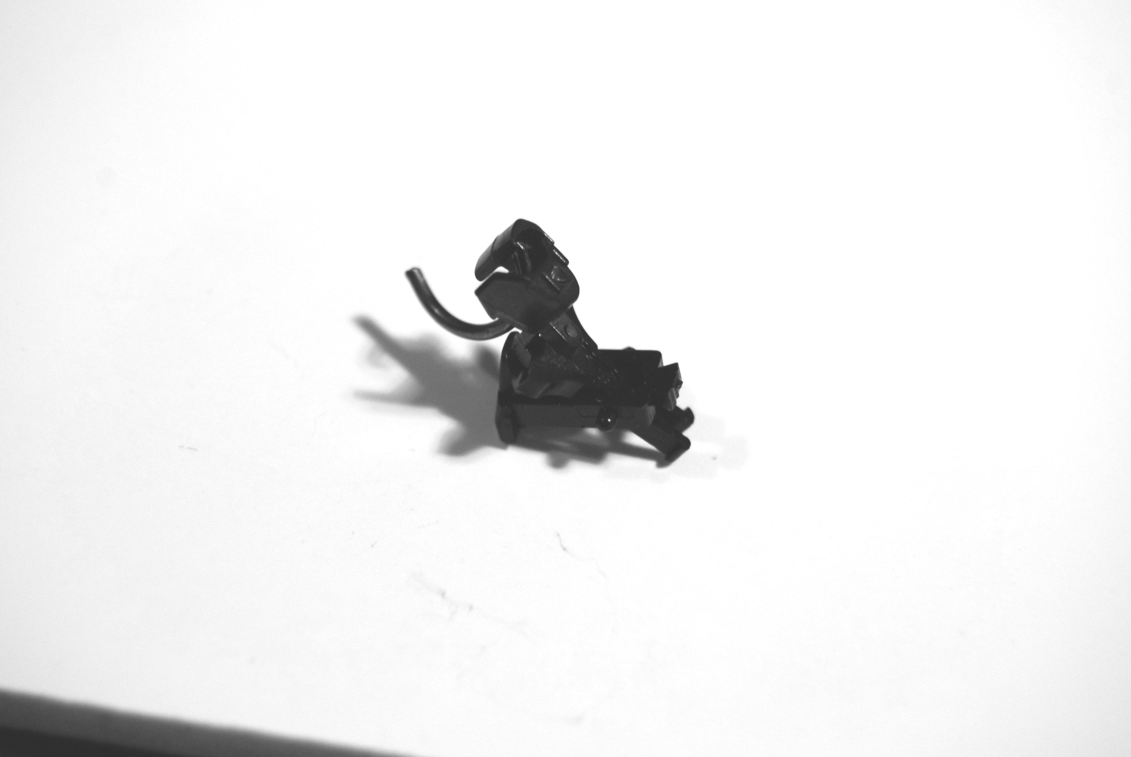

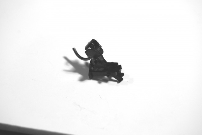

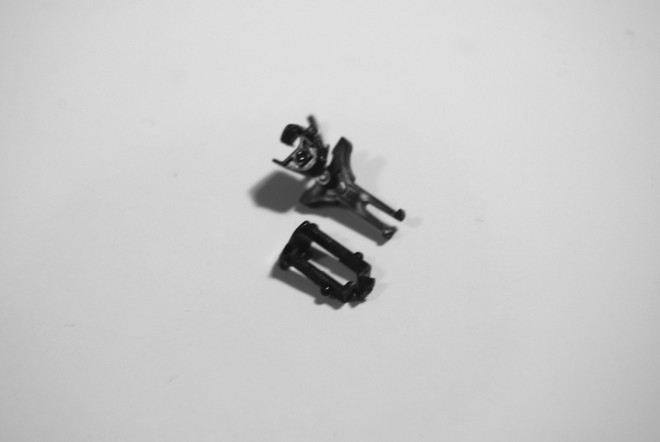

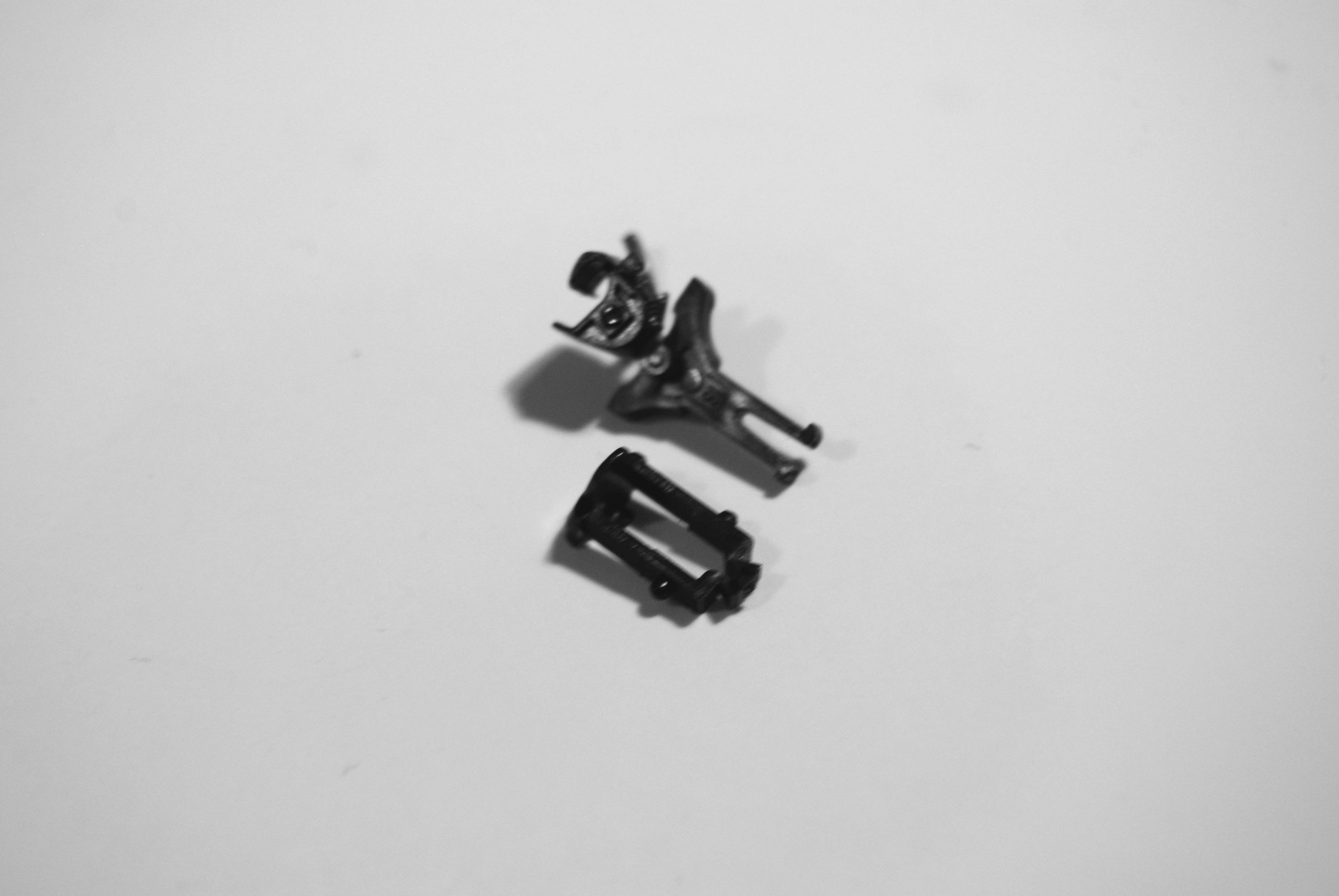

Quelques mauvaises photos pour illustrer mon propos.
Un Kadee Nem362 un N°18 dans le cas présent et une boucle nem 362 sans la boucle dans le cas présent.
Le mariage des deux ou l'on voir que la dimension extérieur de la queue du Kadee correspondant à la dimension de l'intérieur de l'attelage à boucle. Il ne reste plus qu'à couper la partie avant e la boucle et la partie arrière du Kadee et de coller tout ça à la Cyanolit.

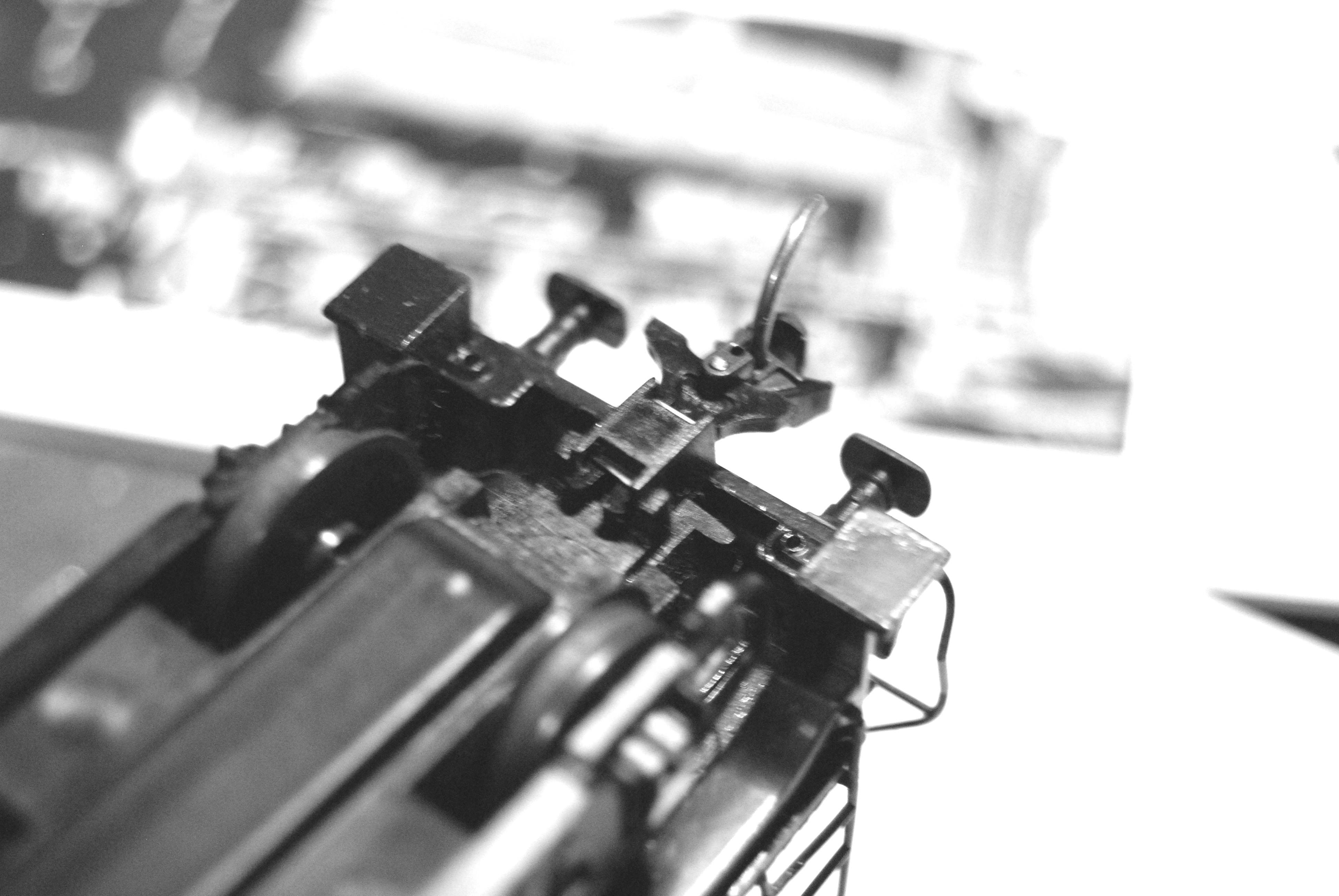

Pour le 63000, le détail de l'adaptation
