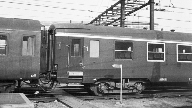

Ben en principe oui, y a pas d'opposition la-dessus :
Bruhat et A8 DEV verte à Paris Gare de Lyon en mars 1974 - Photo EC64
