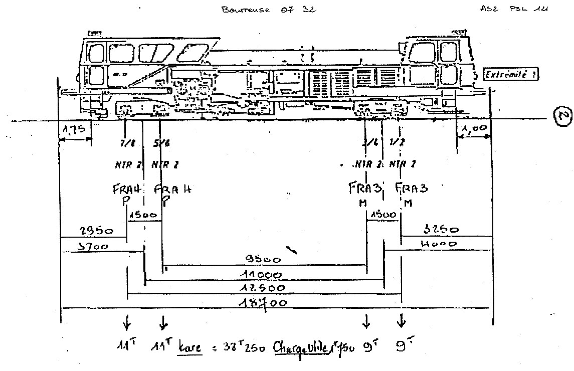

Je me suis offert le train de travaux sur le stand pierredominique à Orléans, mais en déballant le tout, je trouve cette bourreuse vraiment minuscule, surtout comparé à l'ex BB66000 de la rame (le toit de la bourreuse arrive au niveau du capot de la BB).
Est-elle bien à la bonne échelle et non pas au 1/100eme ?

Elle est effectivement proche du 1/100ème en longueur, mais ce type de bourreuses est un petit gabarit en réalité.
Voici le seul diagramme que je possède.

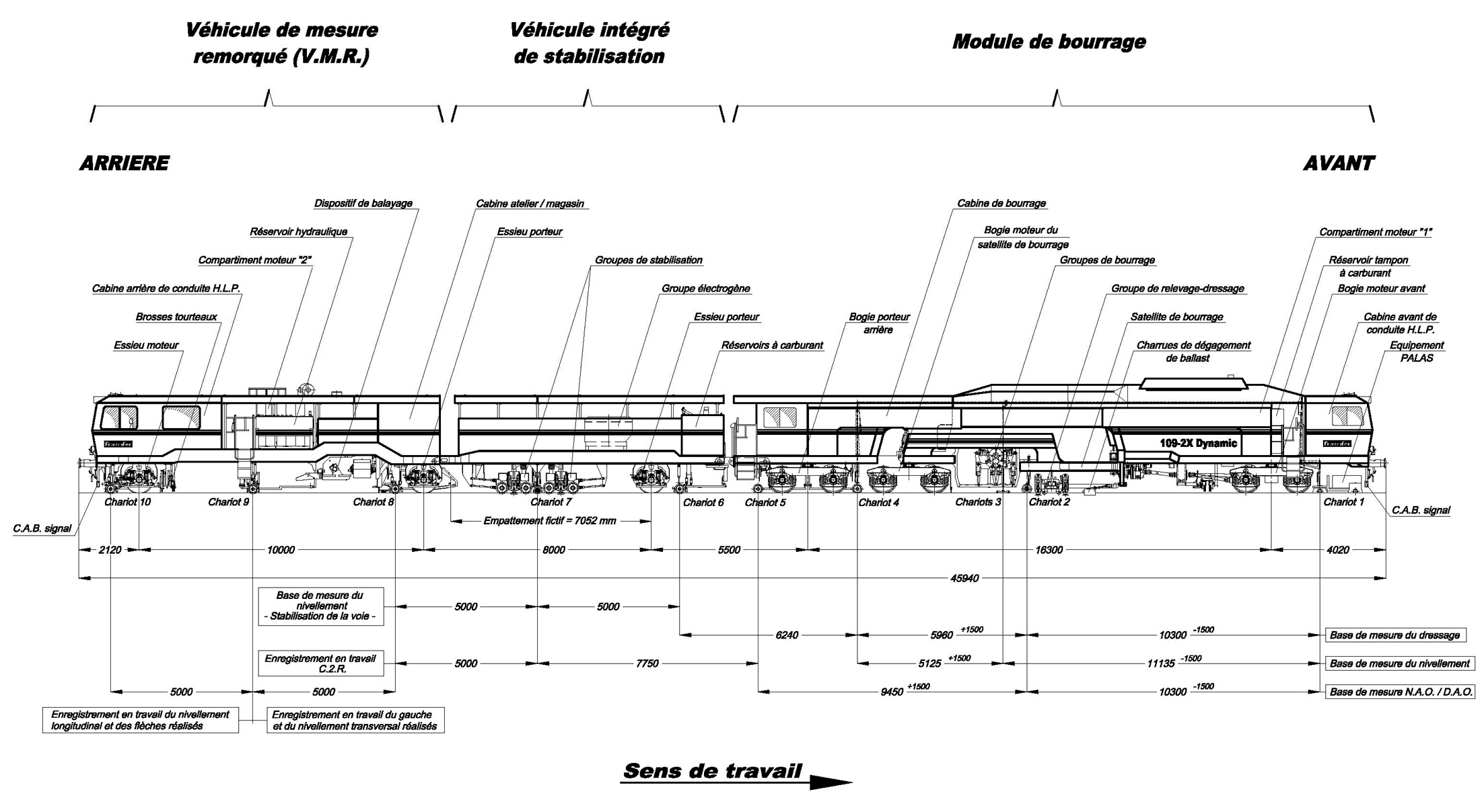

Je n'ai pas de modèle Kibri monté à dispo pour mesurer, mais voici un diagramme de la bourreuse Vecchietti (la vraie !). Il n'est pas identique au modèle Kibri, mais l'élément de droite est issu de la même base. Si tu possèdes un modèle Kibri, tu peux comparer car la plupart des cotes devraient correspondre.
Amicalement

18,7m hors tempos donc 21,5cm en HO.
J'ai pas de mètre sous la main mais à vu de nez, ça fait plus de 20cm, elle donc doit être bien au 87ème.
Pas de hauteur dans ton diagramme par contre.
J'avoue ne jamais être monté dans une bourreuse si petite !!

Elle ne fait qu'un petit 20cm en longueur (19,7cm au 1/100ème).
