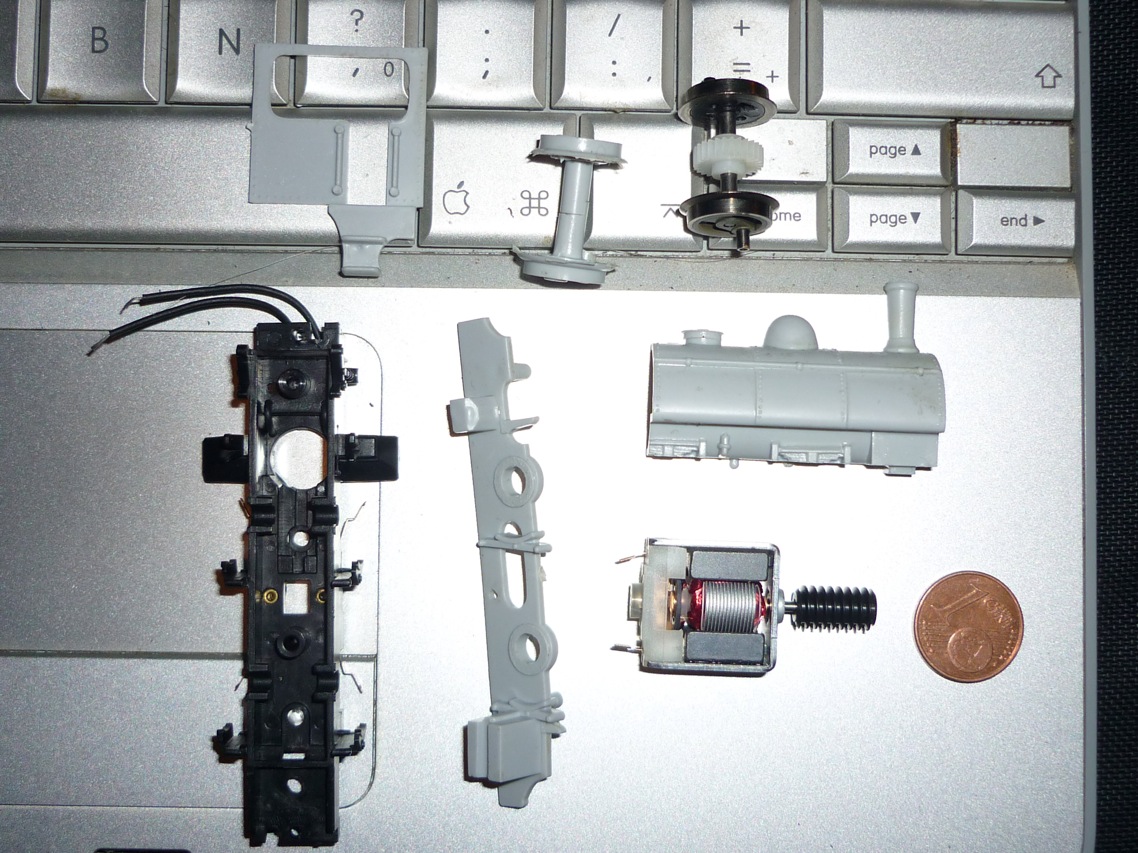

Peut être avec une "Pug" Hornby, c'est tout petit, et il est facile de déplacer le moteur, pour le mettre au centre du châssis (il est dans la cabine sur le modèle de série
http://www.hornby.com/shop/locomotives/ ... -early-br/
Longueur 7 cm, empattement 2 cm, diamètre des roues 11 mm, j'ai pour ma part motorisé le modèle Dapol (kit plastique) avec un moteur identique à celui dont je parles dans ce fil : viewtopic.php?f=4&t=7030#p152076
Avec un châssis Hornby et un jeu de roues achetés aux environs de 10 £ l'ensemble au près d'un vendeur Ebay UK, j'avais déjà un moteur identique, extrait d'une petite voiture de circuit routier de récupération.

Je fais les photos des pièces Hornby que j'ai en rab, en attente de la construction d'une deuxième "PUG" demain soir, et les met en ligne dans la foulée(il n'y aura pas l'embiellage, car je récupère celui en plastique de Dapol, et le renforce avec du tube laiton ...), Je deviens gâteux, j'ai dans ma bibliothèque iPhoto, une image que j'ai pris le mois dernier!
Si cela peut convenir à votre réalisation ...
(j'ai troué ces pièces sur un vendeur Ebay UK nommé " PetersSpares " qui est en "stand-by" en ce moment)
(Je n'ai pas d"actions chez lui, ni de parties prenantes)
Sinon vous pouvez essayer les modèles bas de gamme Horby UK, à environ 20 à 25 £ mais un peu plus "volumineux, empattement 3 cm!
