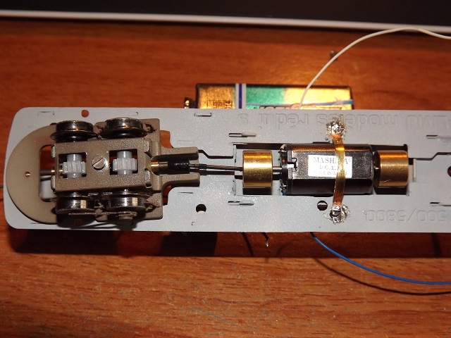

Cela fais un gros mois que j'ai repris le montage de mon X5500. Quelle ne fût pas ma surprise quand j'ai ouvert la boite du kit début décembre, la caisse qui n'était QUE bananée (déjà cool pour un kit neuf) était complètement déformé voir briser par endroit. Ceci du au fait que la résine s'est totalement gondoler ayant mis sous contrainte la caisse. Mon idée, LMJ n'a pas su doser sa résine :roll: Bref, j'ai du tout reprendre et refaire ce qui était abîmé, c'est à dire les flanc de caisse, et une des face.
Par ailleurs, j'ai totalement modifié la mécanique merdique à souhait pour en faire une vrai. Voici ce que ça donne :
Le mabushi de base remplacé par un Mashima très performant en rapport à son prédécesseur. Le cardan provient d'une SD40-2 Kato (pièce commander sur www.katousa.com ). Une découpe est faite sur le châssis afin d'y faire un berceau pour le moteur. Ce dernier est maintenu à l'aide d'une bride. Les VSF et pignons hélicoïdales sont ceux d'origine. Il en résulte un bruit beaucoup moins prononcé et fini la crécelle. MAIS, les chariots en alu sont une sacré merde à régler, j'ai des points durs dans les "paliers", va falloir jouer de la lime.
Au final, Rail87 annonce cet autorail, pourquoi s'emmerder avec le LMJ, bah ayant tout dans ma boite à rabiot, pourquoi pas même si au final je serais loin du Rail87. Et puis 350€, ça fait mal mais j'attends le Rail87 avec impatience ...
Sur ceux ... Bon réveillon ! :cool:
