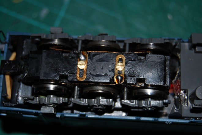

salut
pour la prise de courant, elle était vraiment merdique. Après démontage j'ai tout de suite trouvé ce qui clochait. il y avait de la peinture sur les surfaces de contact au niveau des bogies. Un petit coup de papier de verre 600, un peu de graisse de contact électrique, et c'est tout bon :D testé sur des vieux rail jouef au contact pas forcément top. rodage pendnat 20 min dans chaque sens mais pas à fond, car la loco se couche dans les courbes R385 de jouef :applause: . Même au ralenti pas de coupure de courant.

Le soucis c'est que le problème va réapparaitre très rapidement. J'ai solutionné en faisant ça

Bonsoir c ' est Xavier de l ' AMFI sur ma 72080 j ' ai changé mes bogies cela fonctionne mieux pour digitaliser car avec l ' ancien modèle j ' ai grillé un décodeur son causé par des chocs électriques des palpeurs des bogies .
