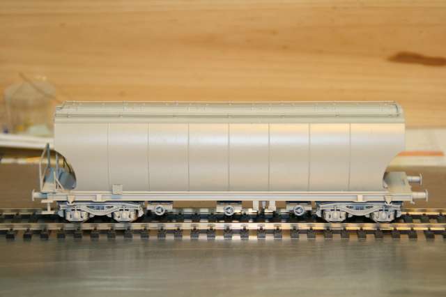

Pour ma part je suis en plein travail de repeinture sur des céréalier avec comme base la couleur!
Railcolor P185 aller une petite photo du wagon :!:
Reste les décalques à faire..
A + Hervè
