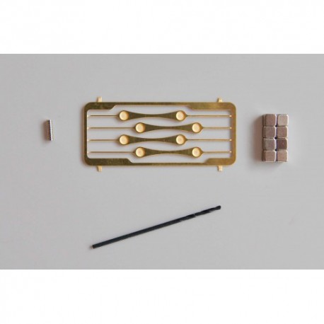

Voici une nouveauté intéressante pour les utilisateurs ou futurs utilisateurs du système Magnorail :
Les nouveaux curseurs aimantés. (ref MR160.4)
Nouveaux curseurs
Les curseurs Magnorail sont utilisés pour le déplacement des véhicules de toutes sortes (voiture, camionnette, camion, tracteur, quad, péniche....) et de toutes échelles (HO, N,...). Ils sont à poser sous le véhicule à l'aide d' un ou deux trous de 1mm (le foret étant fourni avec le set de 4 curseurs)
Ces nouveaux curseurs offrent moins de friction et une meilleure tenue aux décrochages sur le plan de roulement grâce aux mini-aimants à coller sur le curseur.
Voir la vidéo explicative sur le site www.maketis.com
Le système Magnorail est un système unique de déplacement de véhicules à l'aide d'une chaîne aimantée placée sous le plan de roulement.
Ces nouveaux curseurs seront en démonstration sur notre stand à RailExpo. A bientôt ! :coucou:
