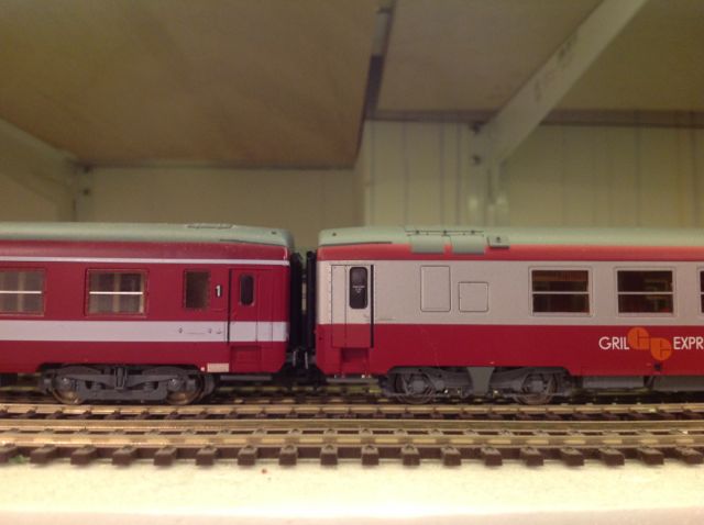

Une idée de ce que pourrait être la cohabitation des UIC Roco et des UIC LSM/REE. A gauche c'est une UIC Roco, que j'ai toutefois rehaussée en ajoutant une rondelle servant d'entretoise au niveau de la liaison 'bogie - caisse". Du coup la hauteur et la ligne des fenêtre est correcte mais les jupes ne descendent plus assez bas et n'enveloppent pas assez le bogie. A droite c'est une Grill-Express LSM. les grill-Express ont, en réalité, le même chaudron que les UIC. On peut raisonnablement penser qu'il en ira de même chez LSM. Quant à REE, on peut penser que ce sera comparable
Au total ce n'est pas si incompatible, sauf pour les portes Roco, vraiment ratées de chez raté.

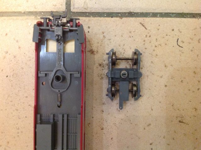

exact. A l'arret l'effet n'est pas top car en plus des défaut évoqués les fenètres ne sont pas a la meme hauteur mais en circulation ça devrait etre moins flagrant. Comment a tu fait ta modif rondelles?

Photo de la rondelle (à droite sur le bogie). Je ne sais plus son épaisseur
