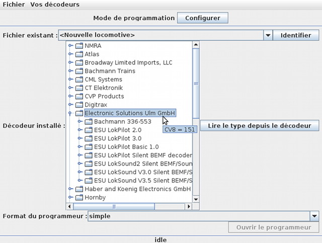

Si le Sprog II ne reconnait pas le décodeur, je suppose qu'on peut faire une mise a jour de la liste
des décodeurs.Je pose la question car dans une liste trouvée sur internet je n'ai pas vu les décodeurs Tams et ESU.
Une fois le décodeur reprogrammé en DCC avec le Sprog II je peux l'utilisé après sur le réseau Marklin avec les modifications.

Les décodeurs ESU sont bien dans la liste, ESU étant l'abréviation de Electronic Solutions Ulm.
Je ne connais pas les décodeurs Tams, je vais chercher.
Quant au Lokprogrammer, il ne programme que les décodeurs ESU. Par contre il est aussi capable, pour les décodeurs de la marque, de gérer les banques de sons. Le SPROG II peut gérer tous les décodeurs DCC/NMRA y compris les CV des sons bien entendu mais pas les banques de sons. En effet cette partie spécifique est hélas propre à chaque marque, il n'y a pas de standard.
