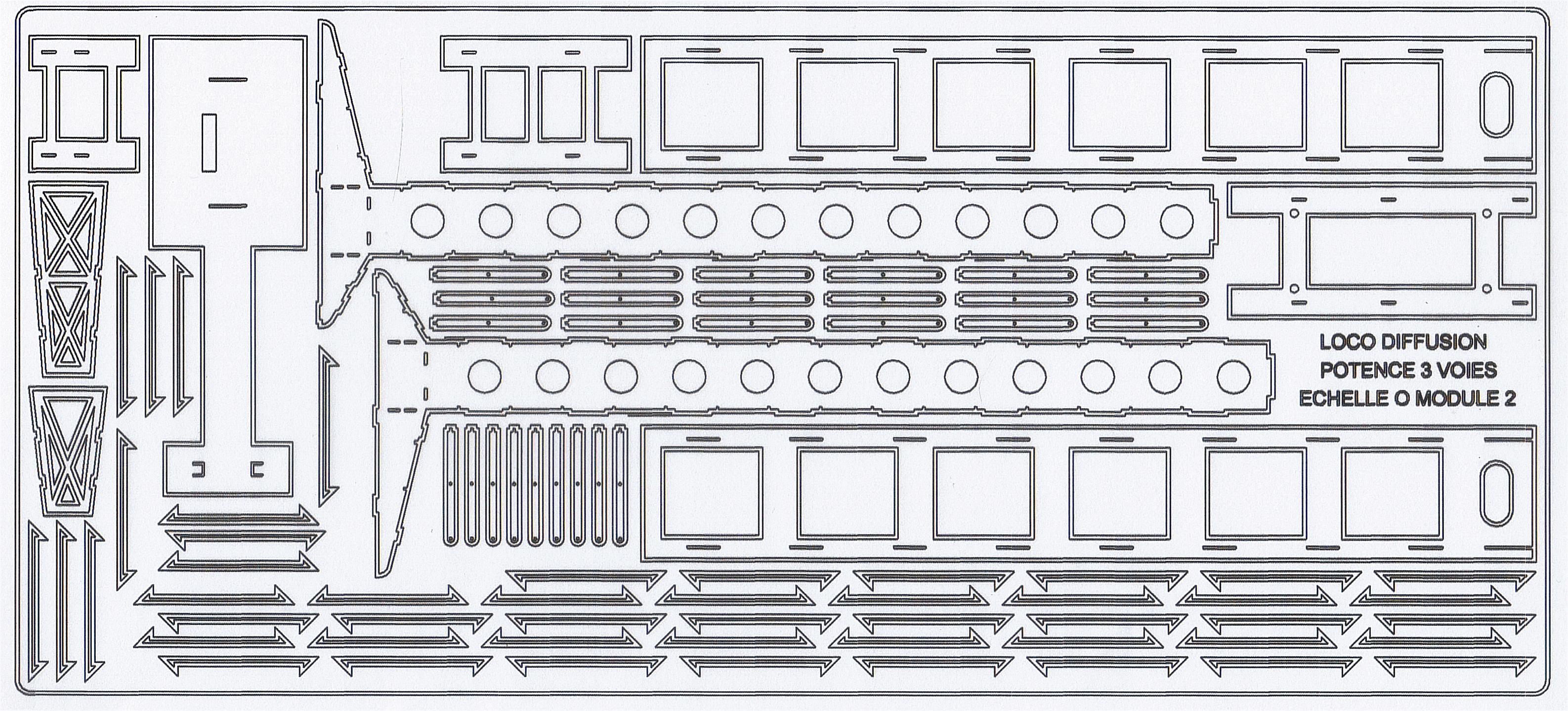

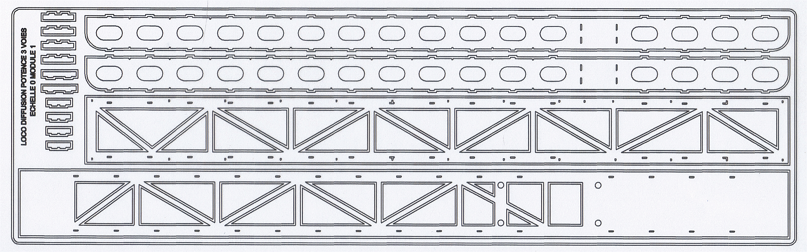

Une nouveauté de taille par rapport à ses dimensions, une potence de signalisation unifiée à 3 voies de la SNCF, ce modèles est issu de dessins entièrement nouveaux par rapport à celle existant déjà dans la gamme.
La taille importante de ce modèle est à la limite des pièces que me permet de graver ma machine, mon format de plaques étant de 33,5 cm, au delà, il faut "découper" le montage, comme sur nos voitures ex "ETAT" en O.
Cette nouveauté se distingue de la potence existant déjà par sa présentation, les ensembles de pièces sont groupés sur 4 modules, sur le modèle existant, l'échelle est à construire avec des profilés fraisés qu'il faut percer et usiner à l'aide d'un gabarit fourni, là l'ensemble des pièces est constitué de diverses pièces de découpe chimique, les cornières latérales en U, sont à plier par l'amateur suivant le trait de demi gravure prévu à cet effet et à rapporter sur l'échelle déjà assemblée entre deux pièces de découpe, ce qui lui donne deux épaisseurs de tôles de 0.4 mm d'épaisseur sur les cotés.
La cornière en U étant repliée, l'ensemble formant la rampe d'accès vient se braser sur le dessus dans les trous prévus pour la recevoir.
Sur le modèle existant, le platelage est constitué de micro grillage à découper et à assembler sntre des cornières à découper, là, rien de tout celà : une pièce en découpe chimique...
Je vous présente en primeurs les dessins de cette potence, il me reste à assembler le film pour flasher, ce qui sera certainement fait la semaine prochaine, je vous présenterai alors les premiers tirages, comme je l'ai fait pour le signal sur mat allégé.
Cette potence une fois montée se présente en deux ensembles, la partie perpendiculaire pouvant se dessolidariser du mat en dévissant les 4 vis qui en assurent le montage et qui sont invisibles sur le modèle monté.
Les nacelles et cibles sont commercialisées à part...

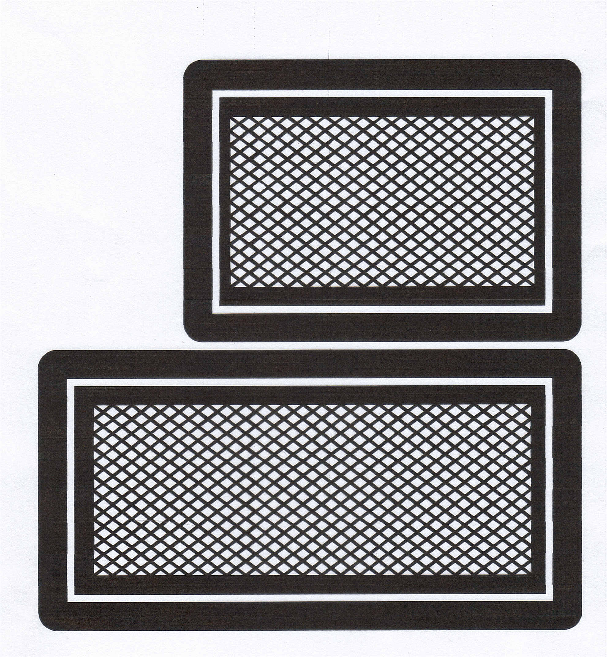

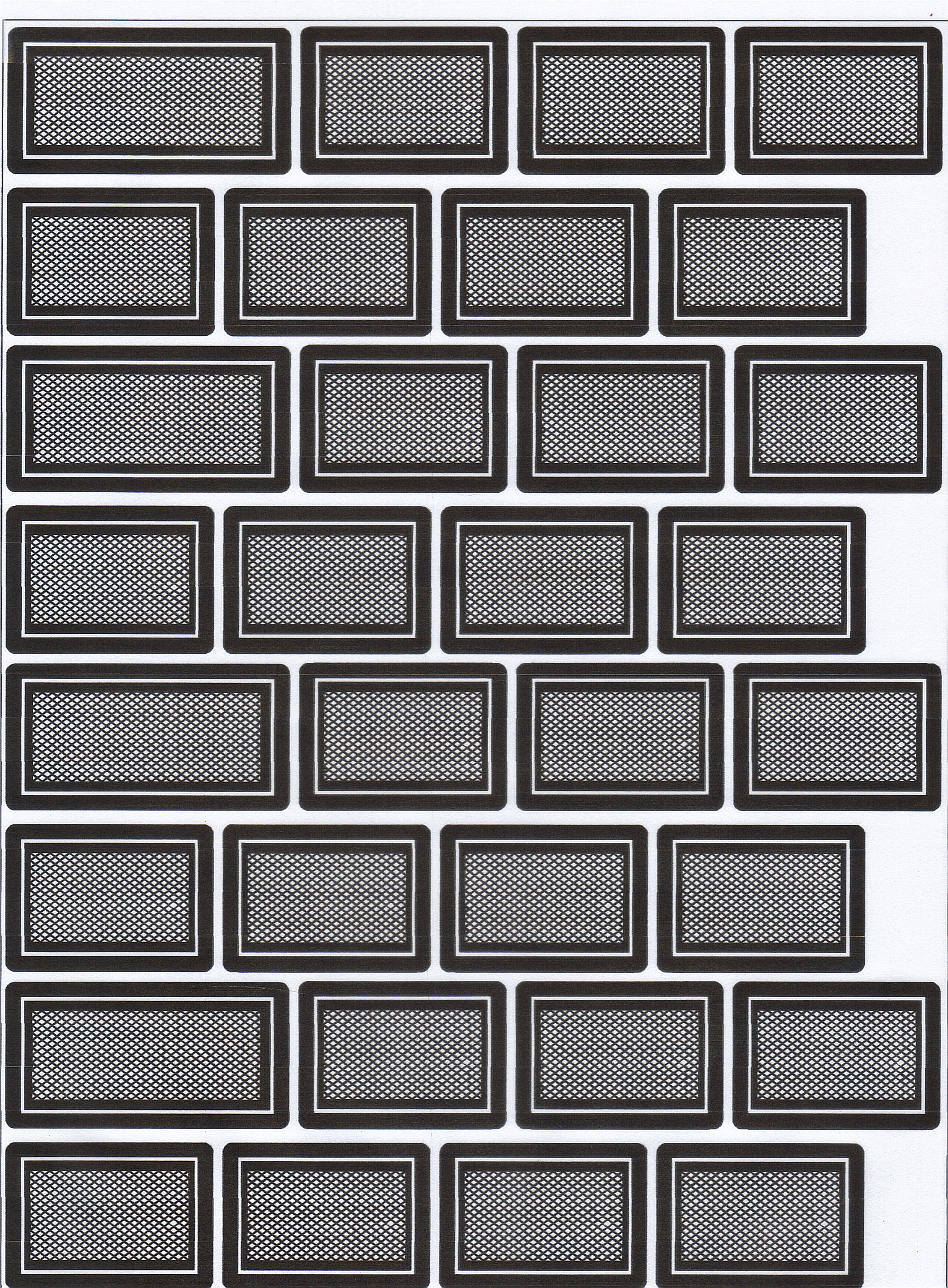

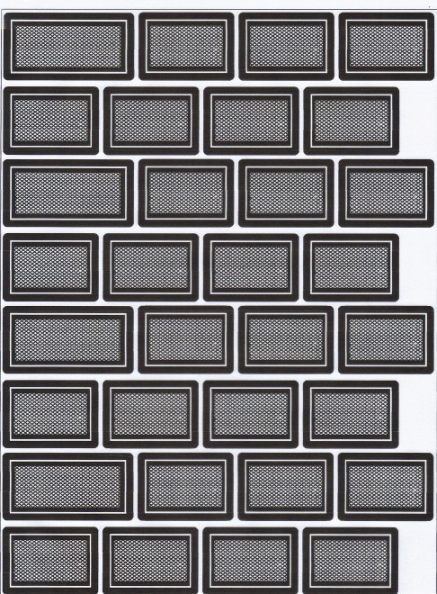

Pour finir la potence, voici le dessin du platelage ajouré qui fini la plateforme de celle ci.
J'assemble les films pour flasher et graver sans doute pour la semaine prochaine.
Ces éléments seront gravés dans du maillechort ou du chrysocale de 0,2 mm , le chryso est beaucoup plus "raide", les deux doivent normalement convenir, comme j'ai les deux...
Le voilà en grand format...

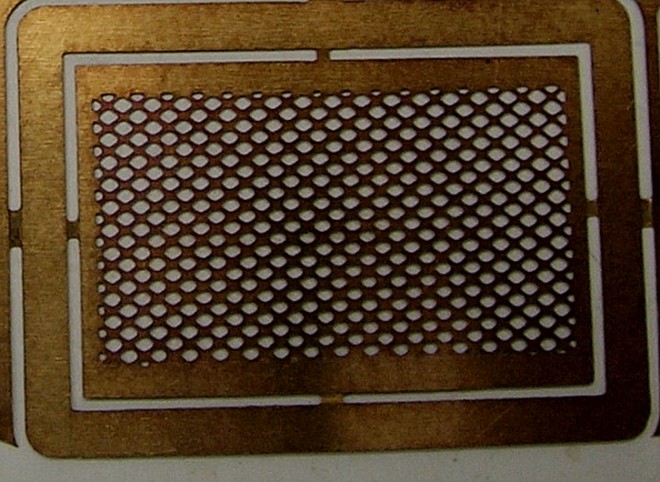

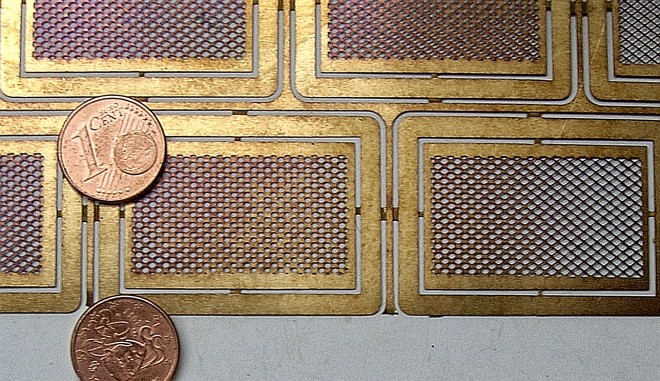

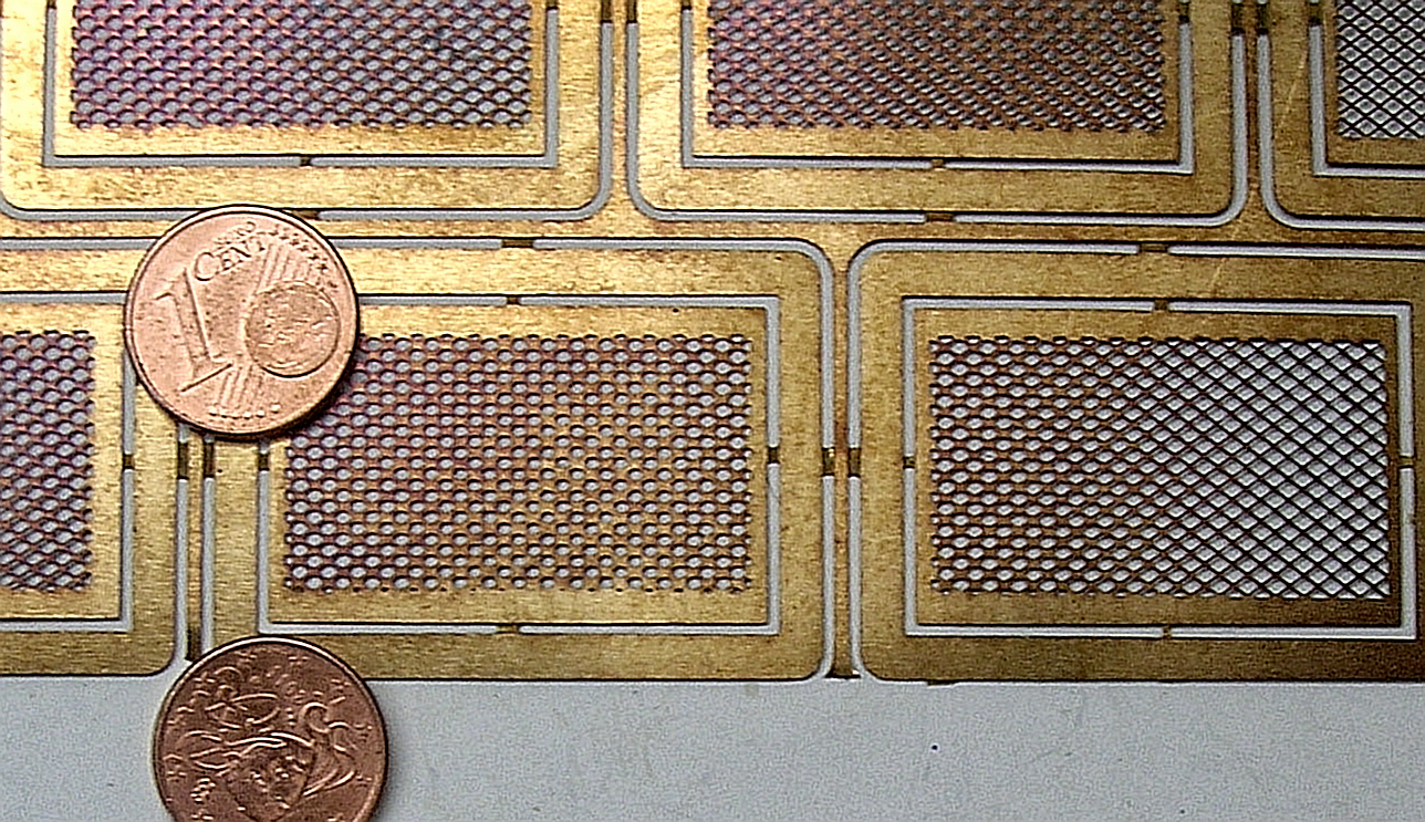

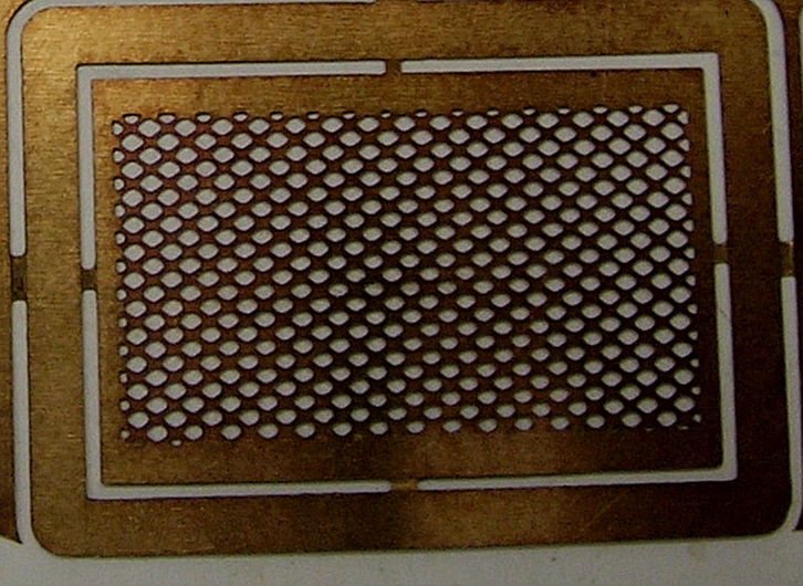

Les premières pièces de la potence arrivent de chez les Roms, la gravure est correcte !
Les platelages ajourés qui constituent le "plancher" des potences sont arrivés :
Voilà une photo de détail, chrysocale de 0.2 mm

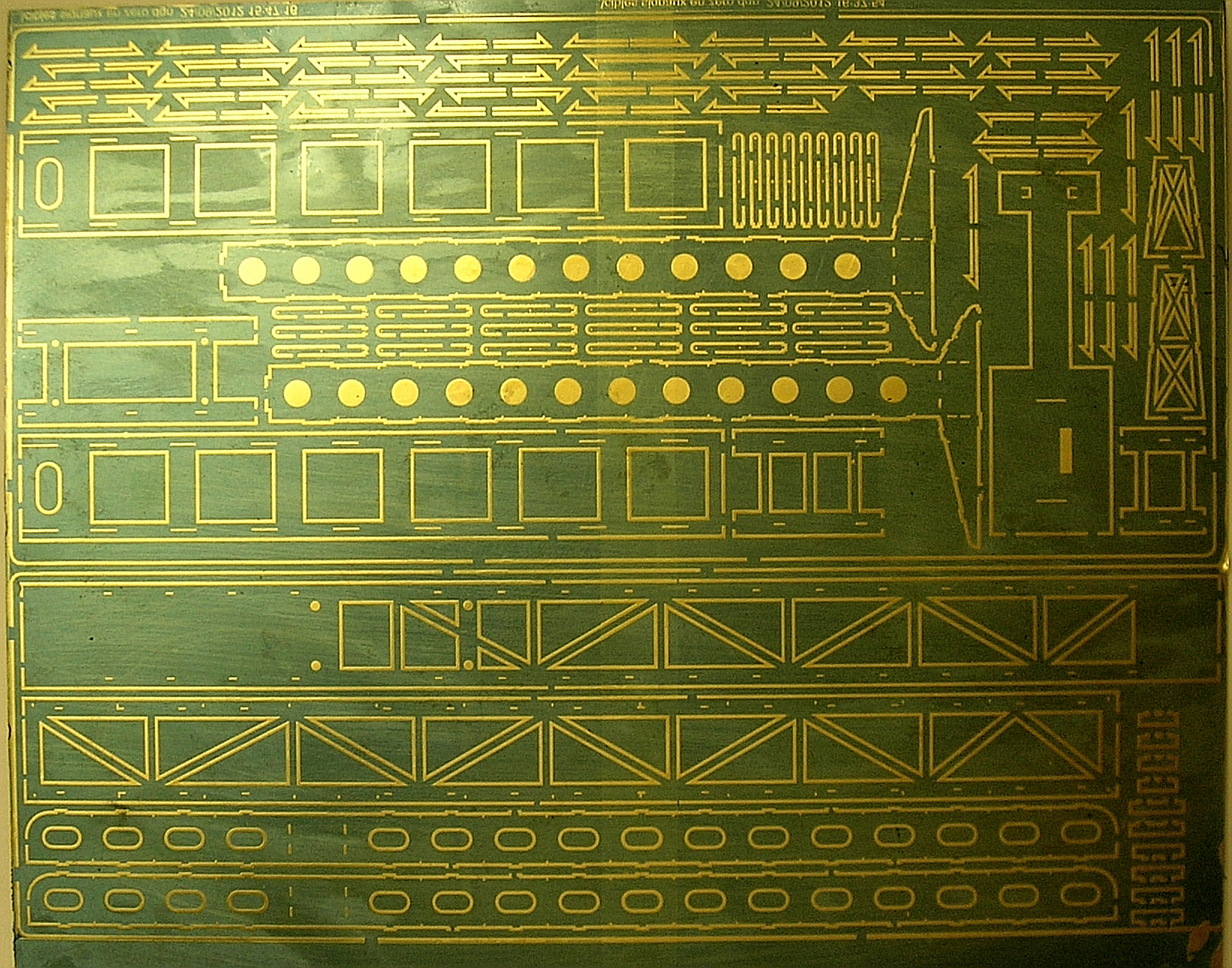

Voici une photo de la première plaque flashée et révélée, encore humide contenant les modules 1 et 2 de cette potence, la plaque mesure 33,5 cm, on voit qu'il ne reste pas de place, ça touche les bouts :mrgreen: :mrgreen:
Ca tourne dans la lessiveuse...

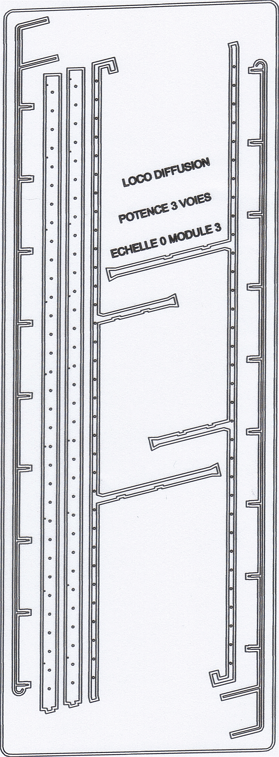

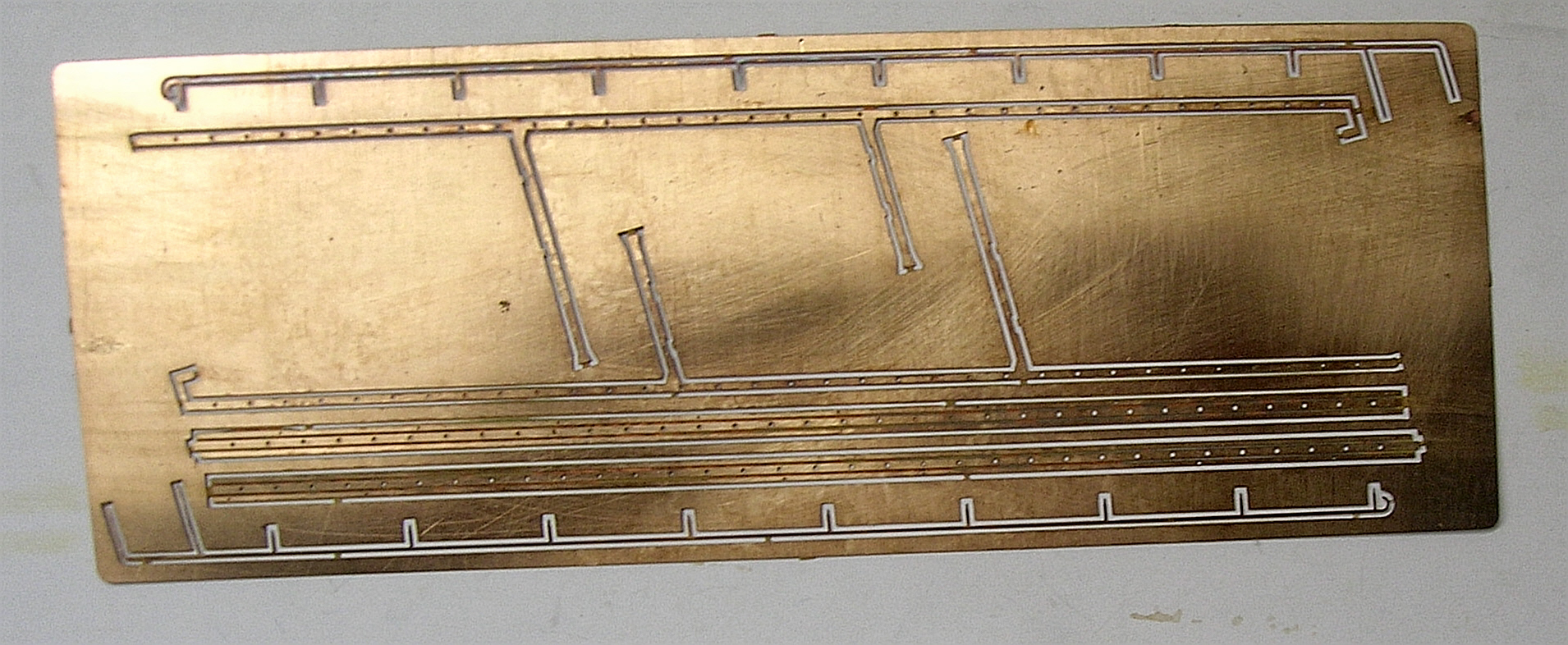

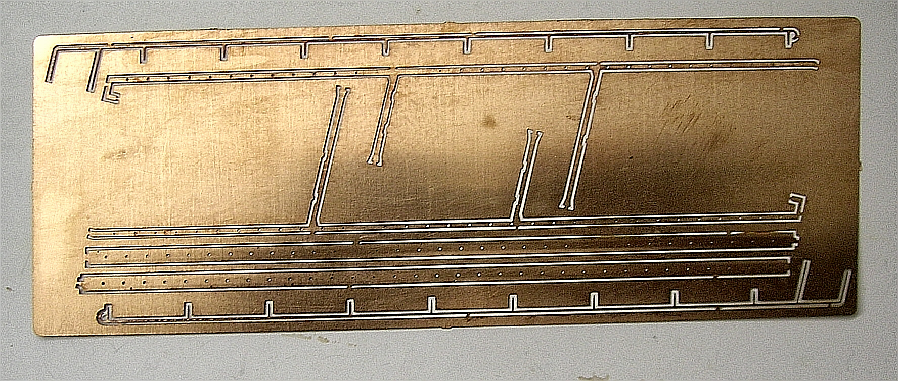

Le module 3 de cette potence qui ne mesure pas moins de 25 X 9 cm, les pièces nécessaires à la confection de l'échelle d'accès et à ses mains courantes.
Pour une bonne rigidité, la gravure et la découpe ont été faites dans du chrysocale de 0.3 mm :
coté découpe
et coté gravure, avec les rainures destinées au pliage en "U" des supports latéraux
PPLM

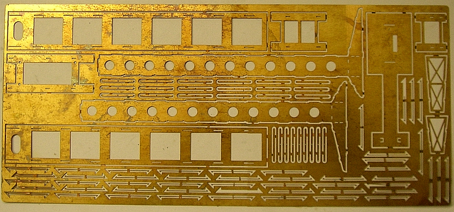

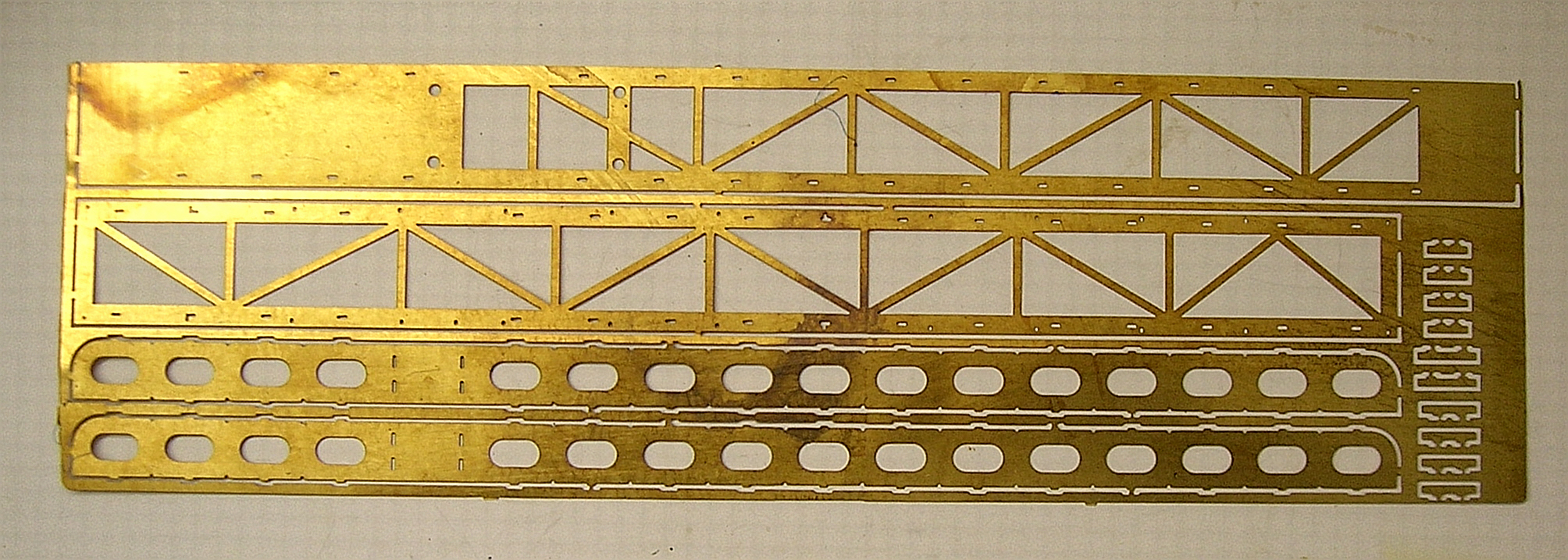

Le meilleur pour la fin, les modules 1 et 2 de la bête, laiton de 0,4 mm
Sur la partie arrière de la potence, j'aurais pu occulter les ouvertures par une demi gravure, différentes configurations existant dans la réalité, je laisse au monteur le soin de la faire avec une chute de tôle rectangulaire soudée à l'interieur de la pièce avant montage.
Avec deux potence de ce type, on peut réaliser un grand portique, mais telle quelle, c'est déjà très spectaculaire à cette échelle, et il faut avoir la place...
Voilà de quoi équiper un réseau ou un diorama SNCF en O.
Ce kit est disponible au prix de 180 euros, le kit comprend tous les éléments nécessaires à sa construction, les nacelles sont vendues à part au détail.
