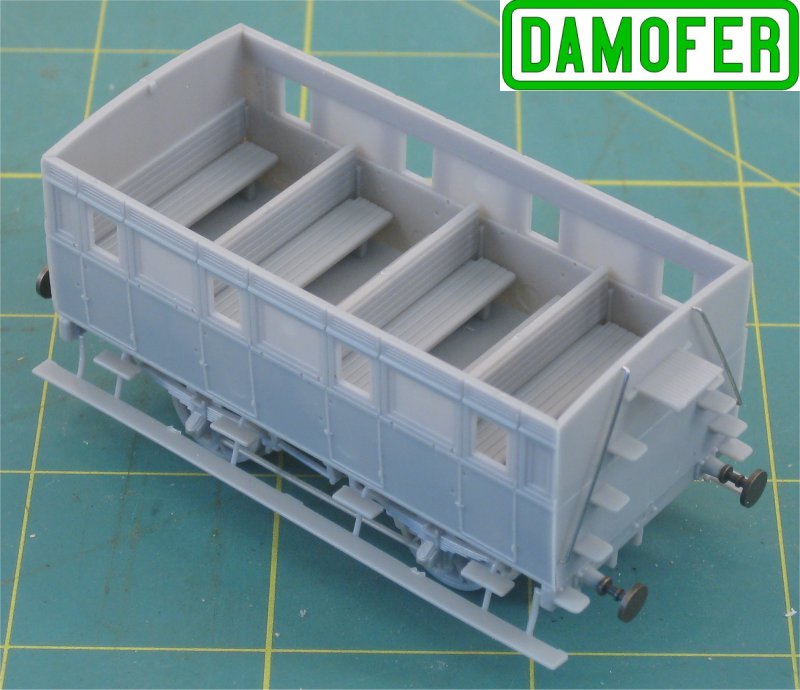

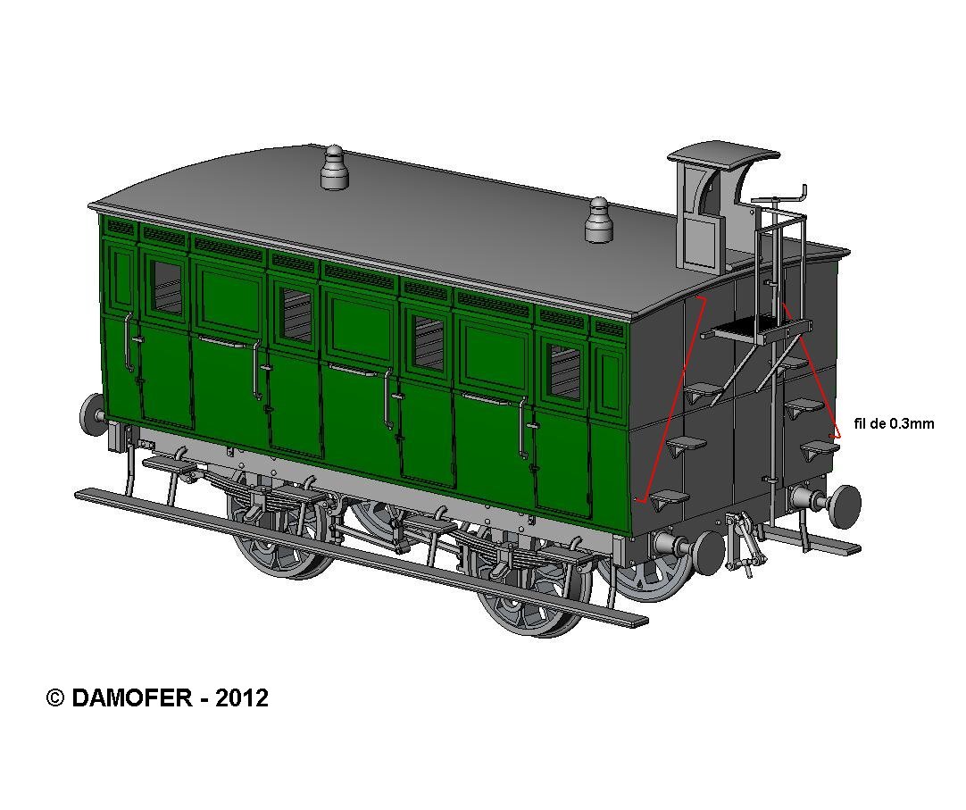

- en premier, la voiture de 3eme classe, ici avec la version à guérite, référence 203
vous pouvez bien sur réaliser la version sans guérite :!:
les clenches de porte, mains-montoirs sont en photogravure de 0.3mm, et grande nouveauté, la rambarde de guérite et son volant :cool:
les intérieurs sont aménagés, comme pour les précédentes voitures mixte et 2eme classe, et les vitrages fournis, boitiers NEM, etc... et même le système de freinage sous la voiture ;) pas de panique, ce n'est pas le couvert OCEM 19, il n'y a que 3 pièces :mdr:

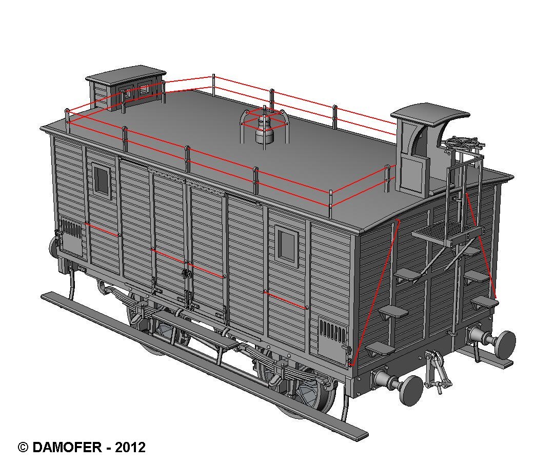

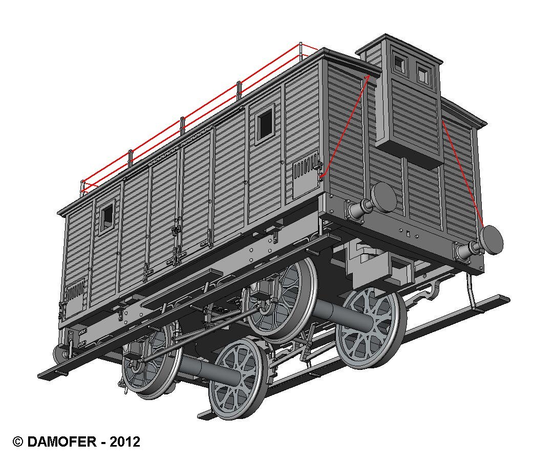

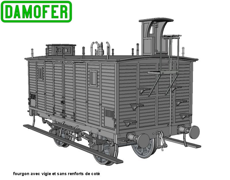

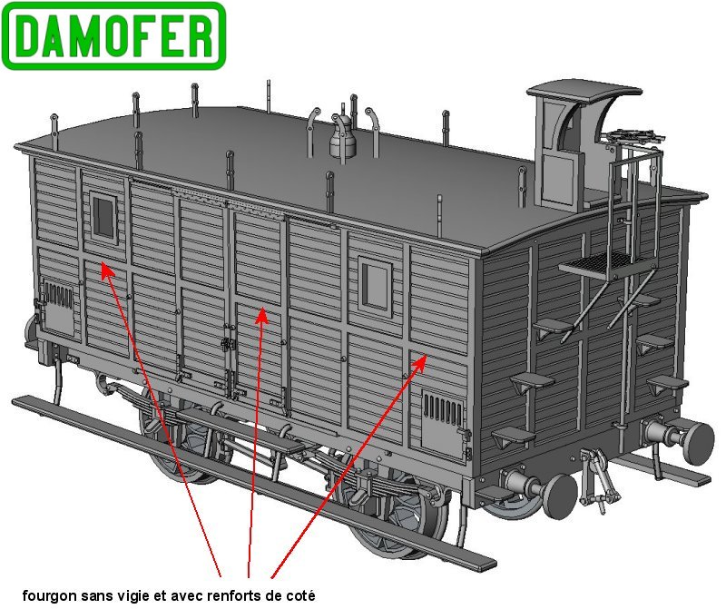

voici maintenant le fourgon, enfin les fourgons puisque vous pourrez monter 2 versions avec le même kit référence 204 :cool:
après de nombreux essais, cogitations, etc... j'ai choisi le fil de maillechort de 0.3mm pour représenter la galerie sur le toit, à enfiler dans les montants, pour respecter la finesse de l'ensemble 8-)
cette version représente le modèle avec guérite et vigie, la totale quoi, mais vous pourrez choisir de monter l'autre version sans vigie en bout, avec les numéros correspondant.
remarquez le volant différent de celui de la voiture C4 :!:
il y a bien sur des pièces en photogravure de 0.3mm (support de galerie droit ou courbe pour le lanterneau, volant, ...) les fenêtres peuvent être équipées de fil de 0.3mm également pour les barreaux, mais ce coup ci, les portes ne sont pas ouvrantes comme pour l'OCEM :gne:
comme pour les autres kits, boitier NEM, marchepied spécifique a ce type, tampons décolletés, etc...

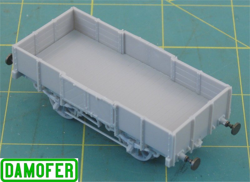

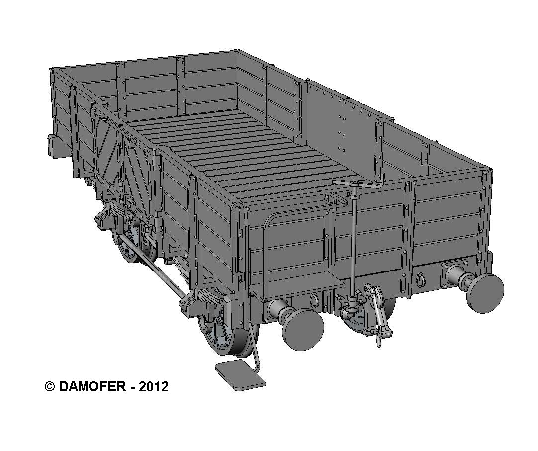

et pour finir, une p'tite surprise: un ensemble de 3 wagons tombereau sur le même type de châssis 2.65m :applause: ces wagons font bien partie du même kit, de la même boite, indissociable, sous la référence 302
un des 3 wagons a une passerelle au-dessus du tampon, les autres non, comme dans la réalité: un véhicule sur trois de freiné :!:
quelques pièces de photogravure (passerelle, poignée, marchepied, etc...) parois intérieur gravée, le genre de mini rame ultra simple a monter: 5 pièces pour la caisse :cool:

bonjour a tous,

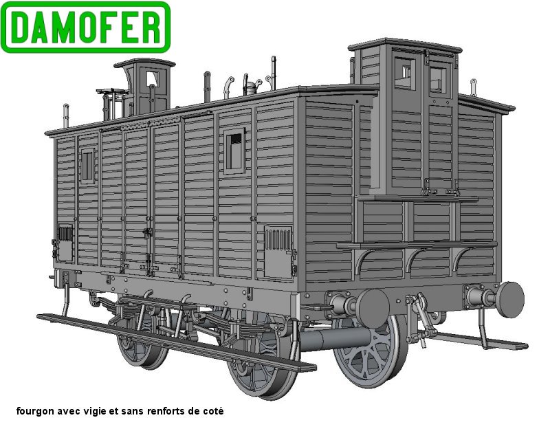

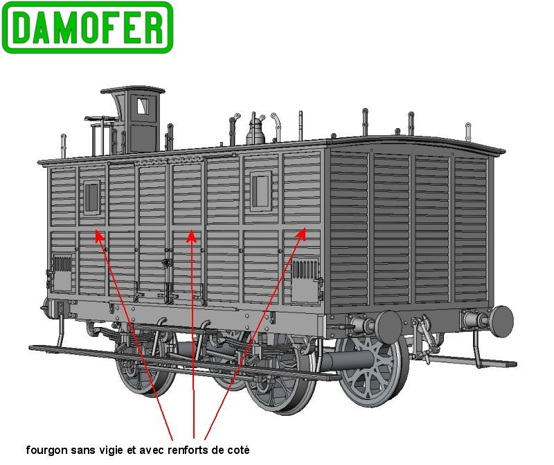

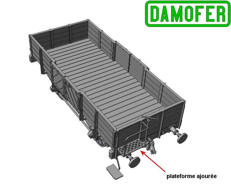

Suite aux remarques constructives de plusieurs d'entre vous, les projets ont évolués, et voici les dernières versions:
- tombereau 302: la plateforme ajourée
- fourgon 204: les dessins des modèles avec ou sans la vigie, remaniée, ainsi que les marchepieds sur les traverses.
sans vigie...
... et avec vigie.
pour ne pas surcharger ces dessins, je n'ai pas représenté les fils de maillechort

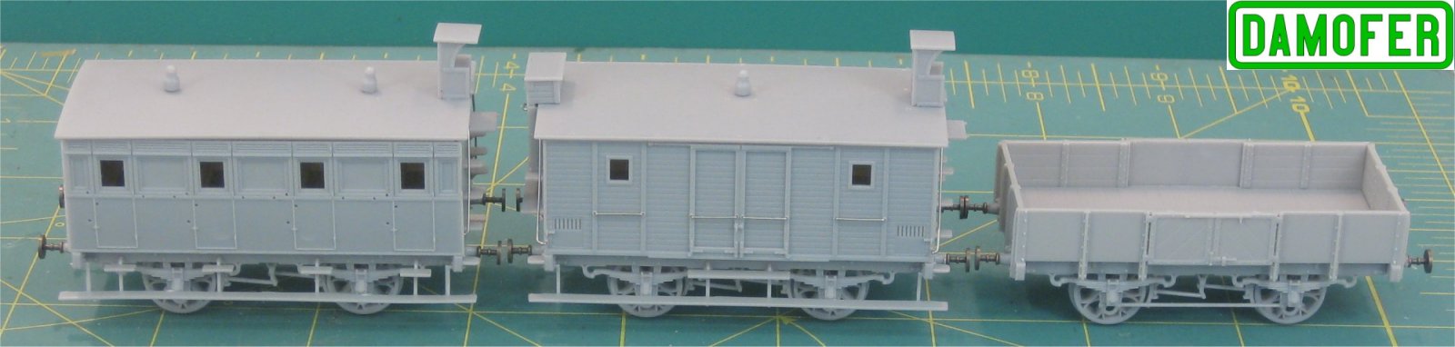

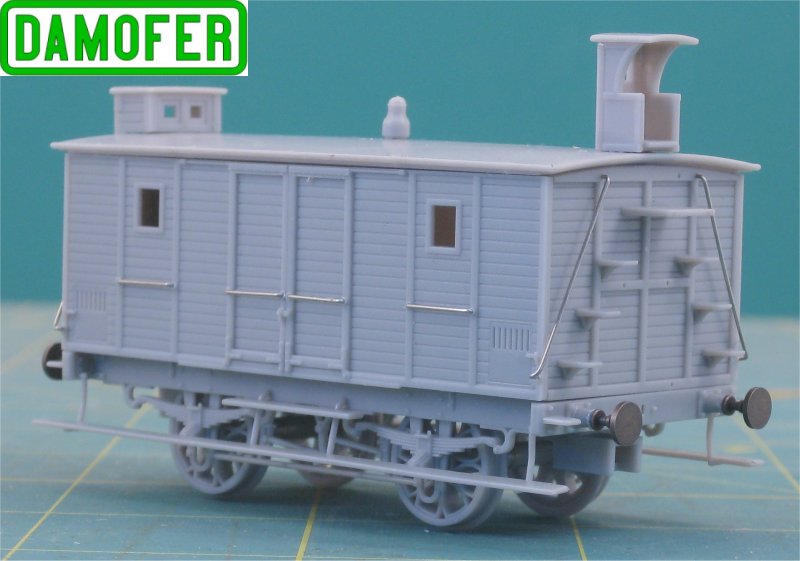

J'ai reçu les grappes de pré séries des kits de voiture 3eme, fourgon et tombereau :applause:
ce sont donc les grappes pour validation avant la gravure définitive, il n'y a pas les éléments de photogravure, mais voyez déjà ce que cela donne ;)

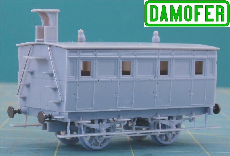

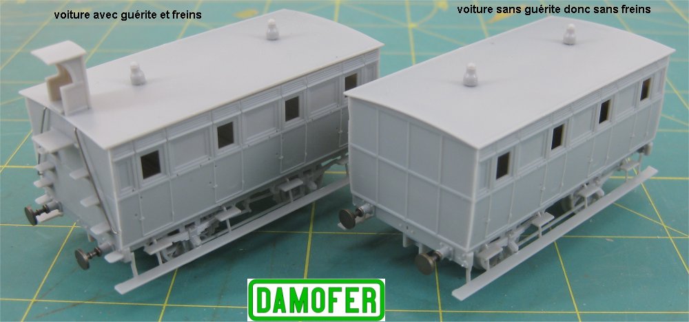

- Kit 203: la C4 avec la guérite et système de freinage...
le fil est de 0.4mm, mais celui fournis sera de 0.3mm, je n'avais que cela sous la main :siffle:

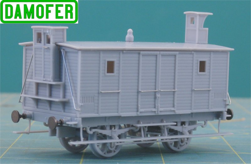

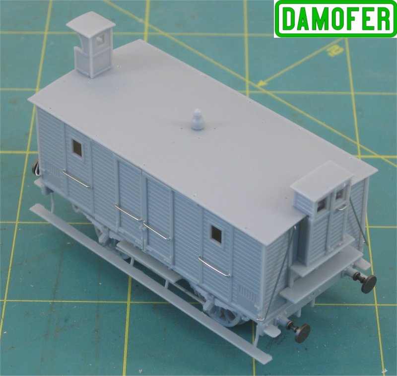

- kit 204: le fourgon, avec vigie et système de freinage...
c'est sur qu'avec toute la photogravure, le toit aura une autre gueule :cool:

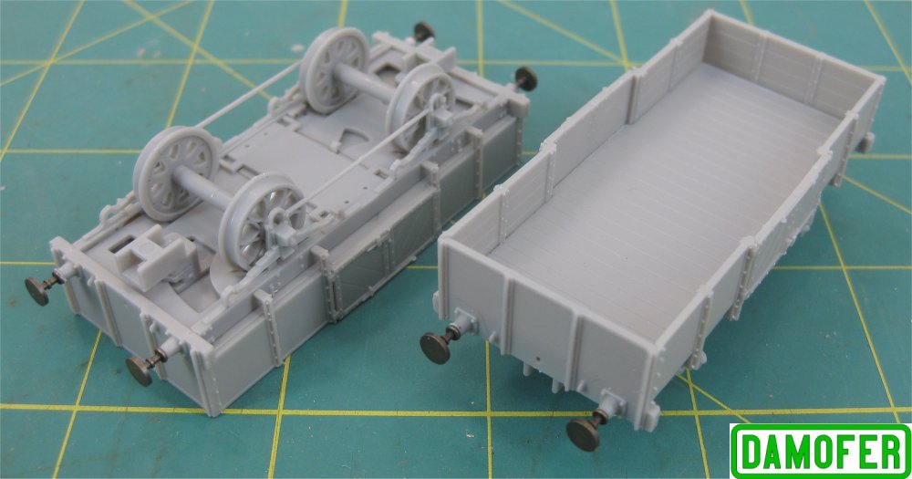

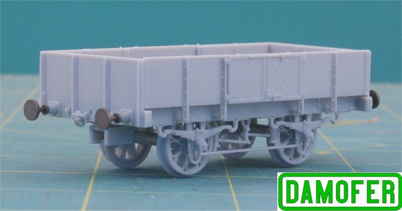

- kit 302: le tombereau qui aura la passerelle
pour ce dernier, gravure intérieur des parois et du plancher bien sur :siffle:
et pour finir, une petite vue d'ensemble :yin
le tout visible à Rail Expo dans 12 jours :cool:

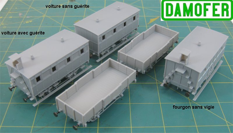

et hop l'a, qlq photos de plus de cette après-midi, après qlq montages de plus :wink:
- vue générale...
- la 3eme avec et sans guérite...

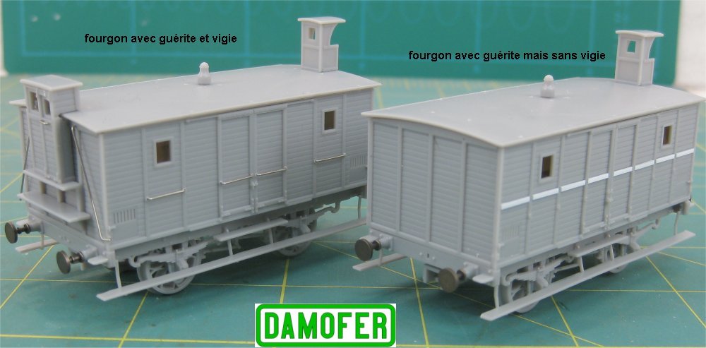

- les 2 types de fourgon: soit avec vigie, soit sans vigie et renforts de caisse...

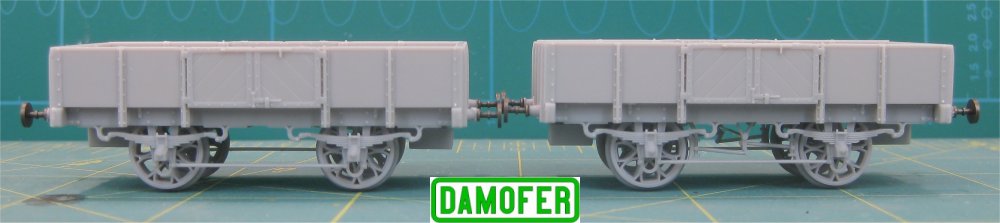

- et 2 tombereaux, avec et sans frein !
