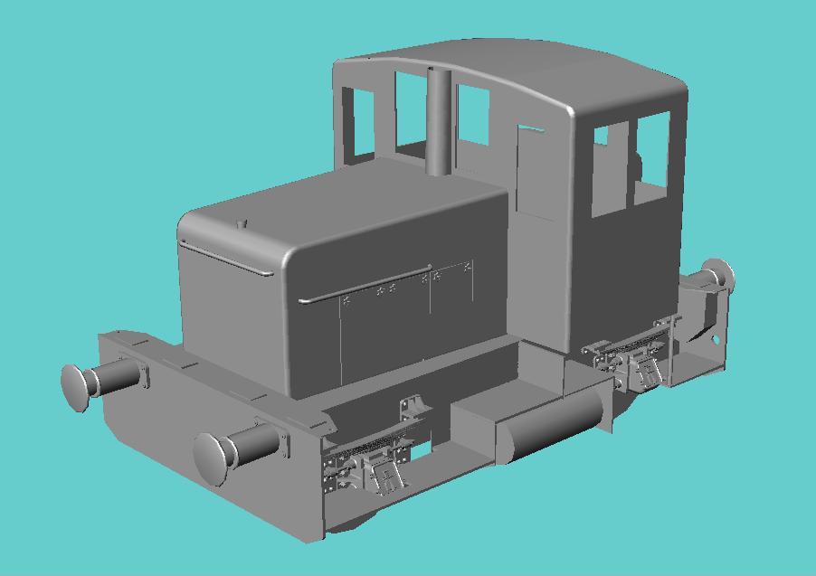

J'ai le plaisir de vous annoncer le premier projet de matériel roulant : un locotracteur un Y2100 en zéro livré prêt à rouler
Sortie à l'automne 2011
L'étude avance et je rassemble les pièces détachées de chez différents confrères
A bientôt
Dessin d'étude non contractuel

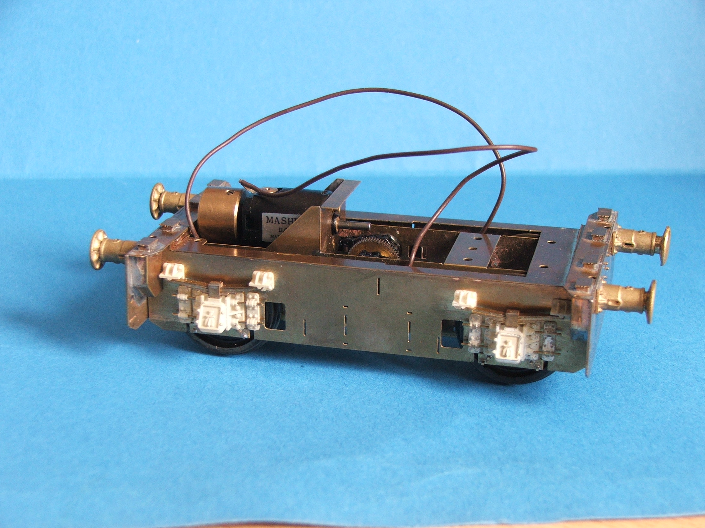

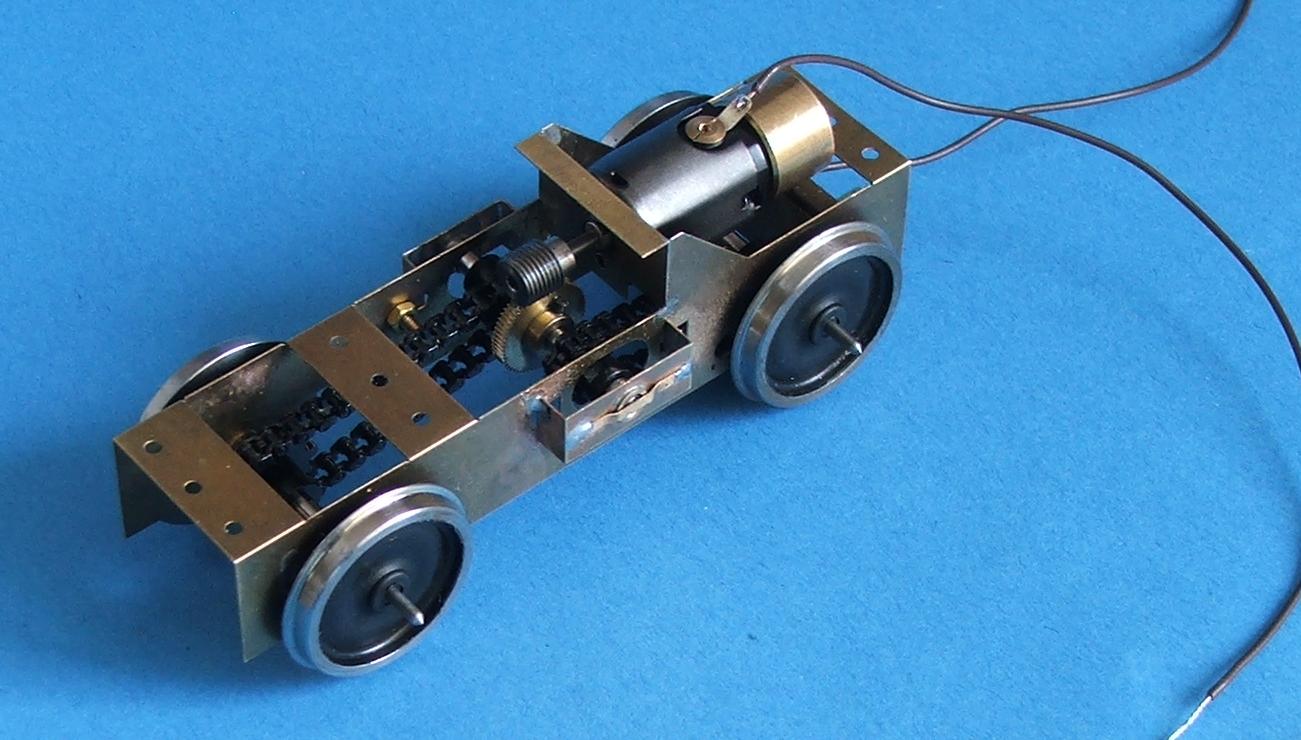

22 Mar 2011, 21:27
Le chassis moteur commence à prendre forme

Messagepar joseph
23 Mar 2011, 10:59
C'est propre! :cool:
Pour l'ensemble roue et vis sans fin, j'aurais pris un module plus gros (à vue de pif c'est du 0.3 voire 0.4?)

Messagepar MC76
23 Mar 2011, 11:07
Le module doit être du 0.3 , c'était le seul moyen d'avoir une réduction de 1/60 dans un faible encombrement pour un engin typiquement manœuvre avec un petit moteur
Je peux éventuellement changer ce rapport puisque il y a le choix ( pour un même encombrement roue vis sans fin )

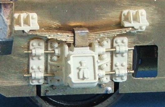

Quelques nouvelles de l'avancement
Le chassis extérieur prend forme
Le détail des boites d'essieux
MC76
