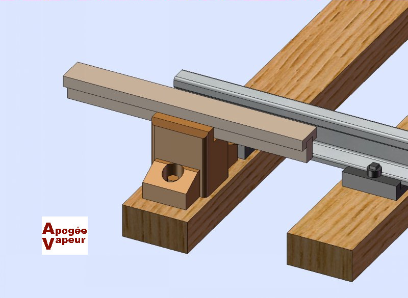

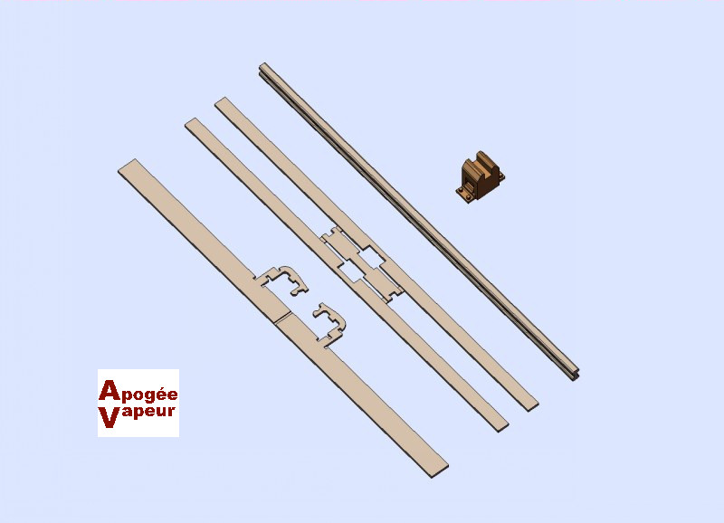

Le système réel : un isolateur latéral repose sur une traverse asymétrique allongée, un rail à double champignon est positionné par cet isolateur, l'ensemble est protégé par trois planches dont deux latérales et une supérieure surélevée pour laisser le passage libre aux frotteurs de la machine à alimenter.
Les trois planches sont fixées sur le rail au moyen d'une bride astucieuse en deux parties et placée à distance constante de l'isolateur.
La distance entre deux isolateurs est au maximum de 4.10 m, mais comme la pose s'adapte au travelage, cette distance peut être plus courte, voire beaucoup plus courte dans les zones d'appareils de voie.
Voici le principe de notre modèle.

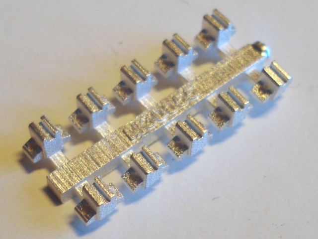

Deux pièces gravées représentent les planches et les deux brides encadrant un isolateur tiré d'une grappe finement moulée en bronze qui en contient dix.

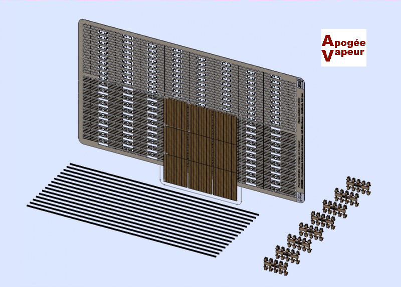

Le rail est un profilé à double champignon fourni dans le kit, qui contient aussi huit grappes d'isolateurs, une gravure, et finalement une planchette de traverses asymétriques compatibles VMM ®.
Avec ce kit, vous pourrez donc reproduire jusqu'à 3.77 m de voie parfaitement équipée !

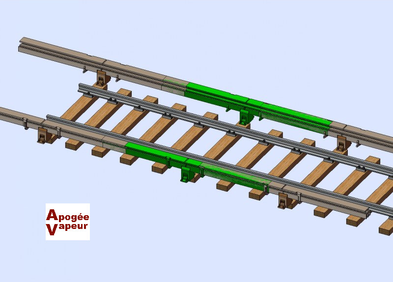

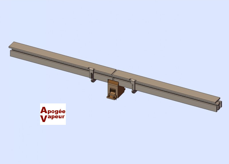

Notre approche avec le raccord entre les planches entre les isolateurs permet de reproduire correctement les planches et leur bridage même avec un entraxe réduit, comme le montre l'image suivante.
Avec un entraxe réduit, il suffit de couper le surplus et de souder les pièces gravées en bout : le montage est simple et rapide mais demande naturellement un peu de soin.
Quelques coups de lime coulisse et les planches suivront parfaitement les sections courbes, sauf si vous tournez en rond sur un rayon déraisonnable (< 600 mm).

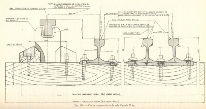

En réponse à plusieurs interrogations directes, voici un matériel différent mais qui pourrait intéresser du monde : troisième rail sur la ligne 5 du Métro de Paris (France...) à l'époque des Sprague-Thomson, station de l'Eglise de Pantin, source Wikipedia :
La coupe du troisième rail quand la voie est en profilé Vignole :

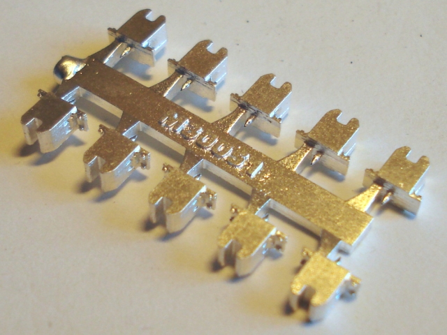

Le support est une pièce bronze munie d'un clou de fixation, il vaut mieux pré-percer la traverse pour éviter de la fendre.
La fonderie déjà dessinée comporte dix supports, attention aux comparaisons avec la Maurienne car les supports sont assez rapprochés donc la densité est plus grande.

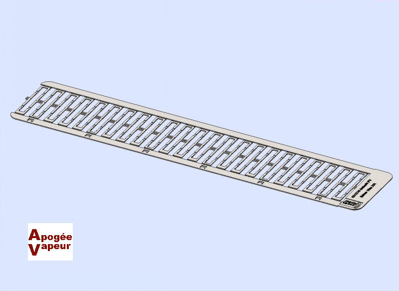

La gravure est dessinée.
Sans planche de protection, ce rail se courbera très bien, pas de crainte de ce côté là.
Pour poser la voie, rien de tel qu'un gabarit VMM :
Nous l'avons fait en deux versions : pose normale (trois traverses de 2.50 m pour une traverse asymétrique de 2.60 m sous le support) et pose viaduc (respectivement 2.30 m et 2.50 m).

- D30050 : Troisième rail Maurienne
Les têtes des tirefonds sont parfaitement visibles ainsi que les brides arrondies.
- D30054 : Troisième rail Métro
Avec les têtes des tirefonds au fond des lamages, pour ceux qui veulent du Métro en HO...
