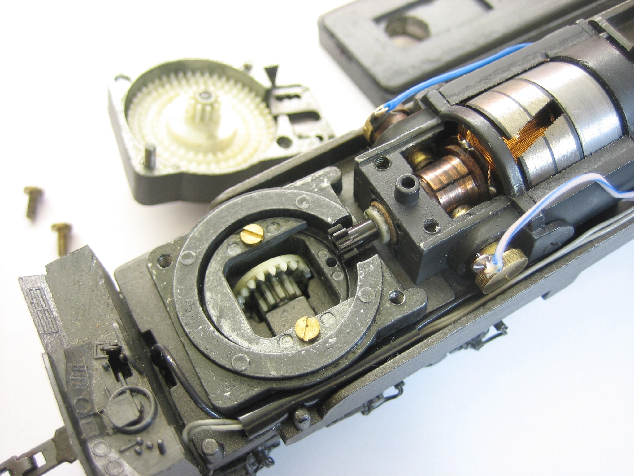

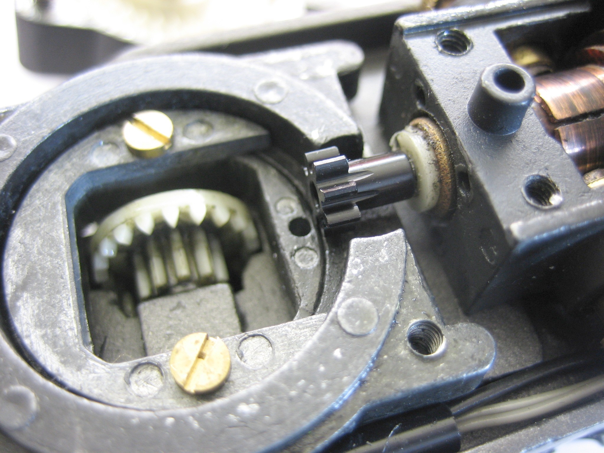

Voici les photographies du pignon réf pig 04 monté sur une CC 6500 TAB de deuxième série.

Est-ce celui là qu'il faut pour 141R 2eme série, dont le pignon se fend, lui aussi ?

Jipe a écrit:Est-ce celui là qu'il faut pour 141R 2eme série, dont le pignon se fend, lui aussi ?
Jipe
Je ne sais pas. Dès demain, je pose la question à Eric et je vous tiens informé.
Jipe
Erheme
Bonjour Jipe,
Eric Seibel ne possède pas de 141 R TAB (moi non plus) . Pouvez-vous vérifier si l'axe moteur a un diamètre de 1,8 mm et si le pignon possède 8 dents ?
Pouvez-vous faire une photo ?
Merci
Erheme

C'est bien 1,8mm pour le diamètre d'axe. Je m'aperçois que j'avais remplacé le pignon par un Jouef, mais celui-ci s'est fendu aussi.

Merci pour les photos.
A priori le pignon 04 devrait pouvoir aller. Je vous conseille cependant de téléphoner à Eric Seibel le matin entre 10 h et 12 h ( 03 84 79 52 60 ) pour confirmation.
Attention Eric sera en congé du 1er au 11 août 2009.
Erheme
