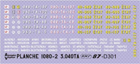

Vous l'avez vu sur le fil de mon camarade Christophe d'AMF87, nous sortons conjointement une planche de décalcomanies pour les ceusses qui améliorent leur 3.040 TA Jouef :
Comme l'a annoncé Christophe, cette planche sera disponible (hors taxes... :siffle: ) depuis la boutique en ligne d'Apogée Vapeur sous la référence N10802 et permettra de décorer un certain nombre de machines réalisables avec le kit tant en version ETAT que SNCF et tant en cabine ouverte que fermée.
Dont bien sûr la 3.040 TA 137 préservée par l'AJECTA avec ses inscriptions jaune jonquille, en complément des mêmes en version d'origine si vous la préférez jeune (40-137 Etat), ou en blanc si vous l'aimez active à la SNCF (avant 1972) et non retraitée à l'AJECTA.

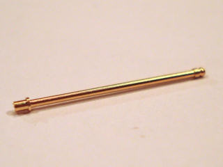

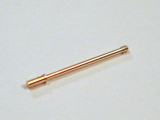

Maintenant, en complément des accessoires "simples et solides" (clin d'oeil amical à Eric Seibel de Mecanic Trains), Apogee Vapeur sort déjà quelques références "fines et justes" :diable: pour continuer, par exemple les barres montoires avant et de cabine décolletées avec leurs sphères caractéristiques et pas faciles à trouver sur le marché.
Ref U10070 : Barre montoire cabine
Ref U10067 : Barre montoire avant

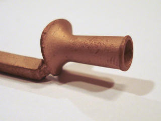

J'ajoute des fonderies à mesure qu'elles deviennent disponibles, comme cette cheminée ultrafine avec son épaisseur de 0.4 mm seulement et qui sort fort bien avec ses rivets de collerette :
Ref 10037 : Cheminée de 3.040 TA

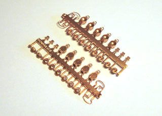

Pour le PO on commence avec une bidouille indispensable que m'a fait remarquer Pascal Barnabé, le support de rambarde moulé standard du Réseau, omniprésent sur les viaducs et murs proches de la voie.

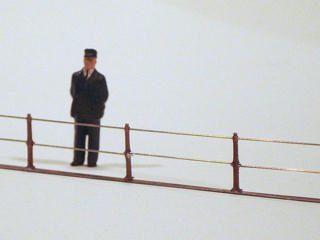

Ref M20153 : Support de rambarde moulé PO
On distingue l'alternance de la rambarde inférieure à chaque support que permet l'ouverture oblongue.
La rambarde est réalisée ici par sections de 0.3 mm en maillechort.
Il vient sous la forme d'une grappe de cinq, deux grappes suffisant donc pour équiper un petit pont.

Ici, le but visé est esthétique et on le voit bien sans loupe.
Je rends aussi mes "grosses" fonderies (dôme, sablière, etc.) aussi fines que possible sans déformation pour faciliter le montage de ces pièces sans chalumeau, après un bon étamage au fer c'est sans problème et le plus souvent sans passer par la soudure au bismuth.
Chacun sa spécialité mais pour moi de tels modèles-maîtres à épaisseur constante sont plus simples (donc moins chers) à obtenir avec la stéréolithographie fine que par la sculpture traditionnelle.

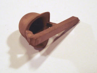

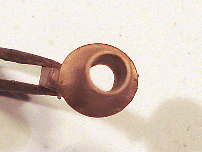

D'ailleurs voici une "grosse" pièce d'Apogée Vapeur :
Ref 10039 : Dôme de la 3.040 TA Apogée Vapeur, disponible... :ange:
La collerette se soude par l'intérieur de la chaudière, avec cette épaisseur on soude quasiment comme une tôle en oubliant qu'il s'agit d'une fonderie.
On peut avoir à diminuer encore un peu cette épaisseur par usinage, ce qui est possible si la fonderie sort assez bien pour que sa forme soit régulière (bavures, attaches etc.).

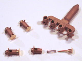

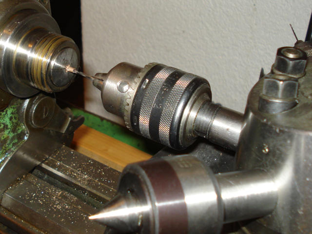

On a beau être pacifique en Suisse, je me suis équipé d'un revolver pour produire plus rapidement mes fûts de tampons (entre autres...) :
Ref S40030 : Tampons de locomotives Etat, disponibles zossi... :ange:
