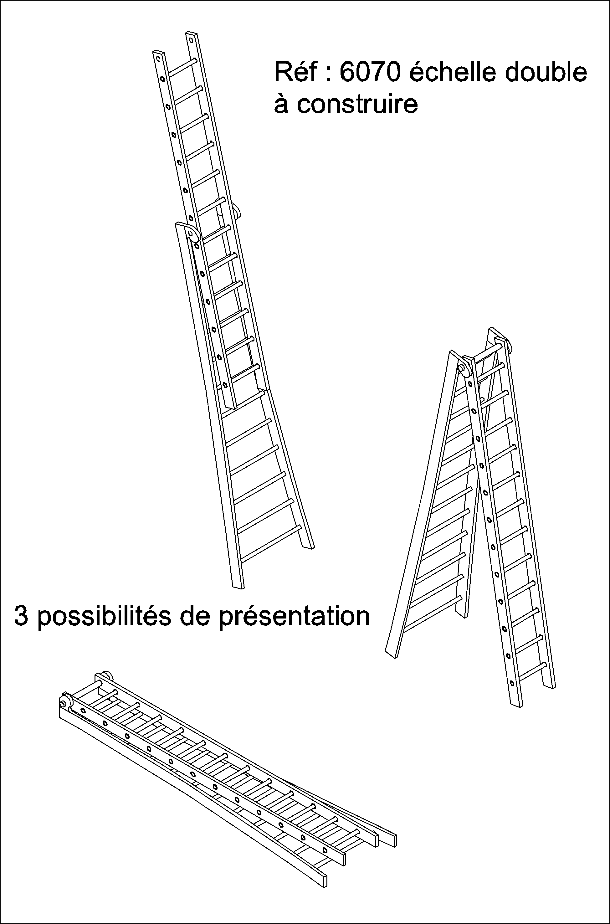

Parmi d' autres produits en préparation, voici une échelle double à construire.

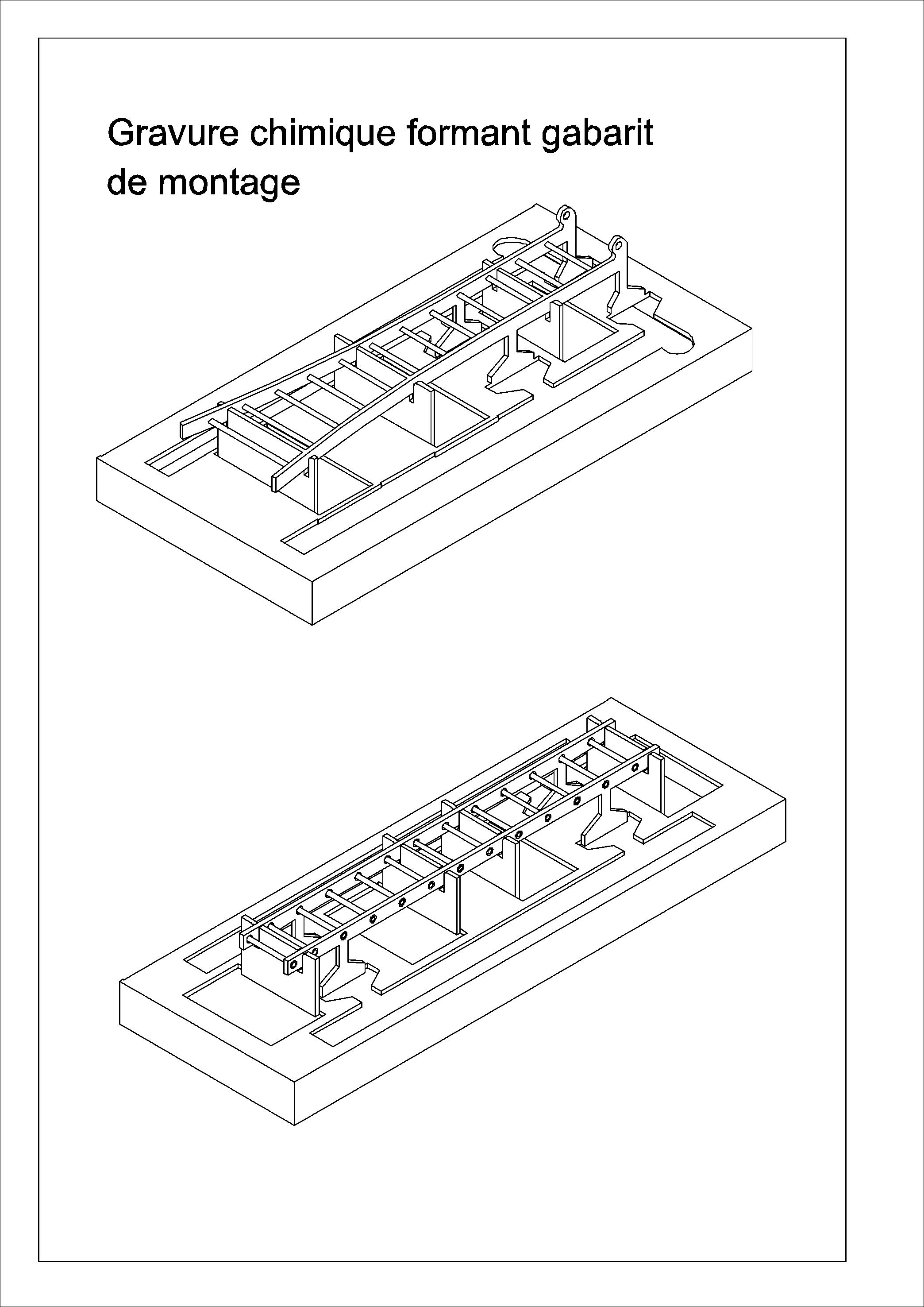

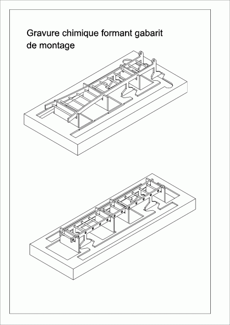

Elle se compose de 2 plaques en découpe chimique, qui servent de gabarit de montage.
Il faut quand même une bonne demi-heure pour monter cet ensemble, mais le résultat n' a rien à voir avec une échelle en D C toute simple comme il en existe.
Les barreaux sont en bronze de 0,3 mm.
Je ne présente pas de photo macro, je suis mal équipé pour cela.
Vous soudez et vous dégrappez ( selon les indications bien précises de la notice)
Vous avez 3 possibilités d' utilisation comme indiqué sur le dessin.
D' autres types de montage sont en cours d' étude.
