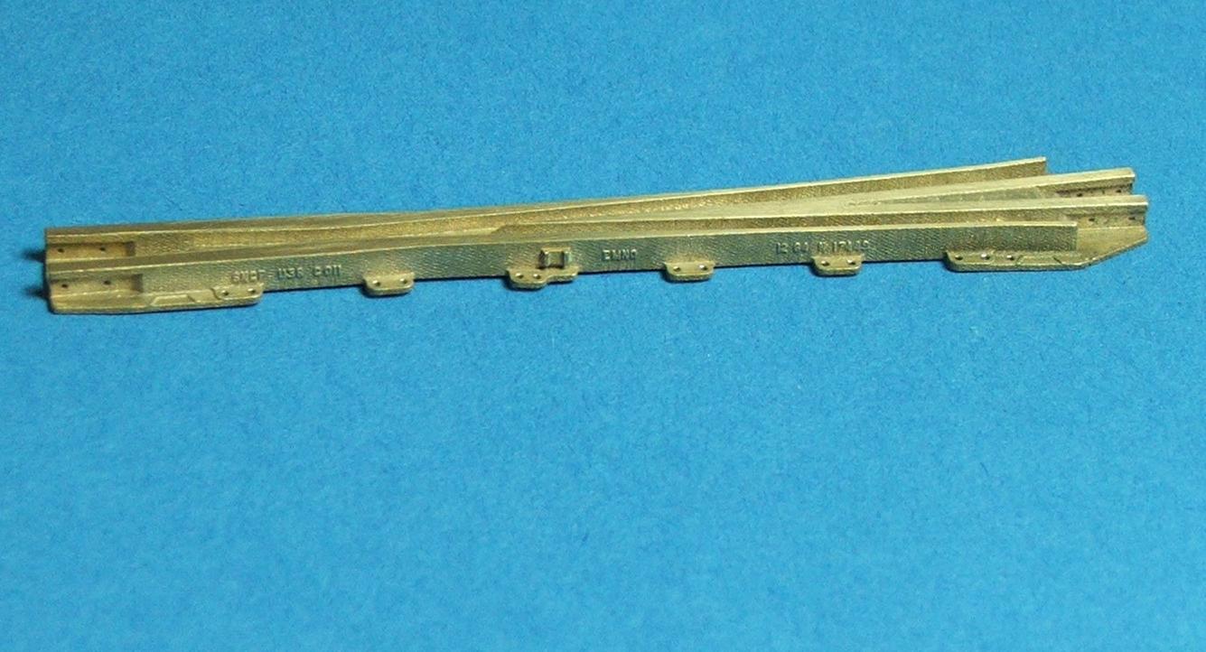

Je vous présente les premier éléments de la nouvelle gamme de produits :
Les appareils de voie à l'échelle zéro
Voici les premiers essais de fonderie .
Je vous en dirai plus bientôt .

Pour en revenir aux produits proposés par Pascal, j'ai la grande chance de déjà posséder la pièce présentée en photo en vue d'un chargement sur un de mes K50 JARRY. Cette pièce doit prochainement passer en atelier peinture et mise en forme du chargement. Je tiens, à cette ocacasion, à remercier à nouveau Pascal .. ;)

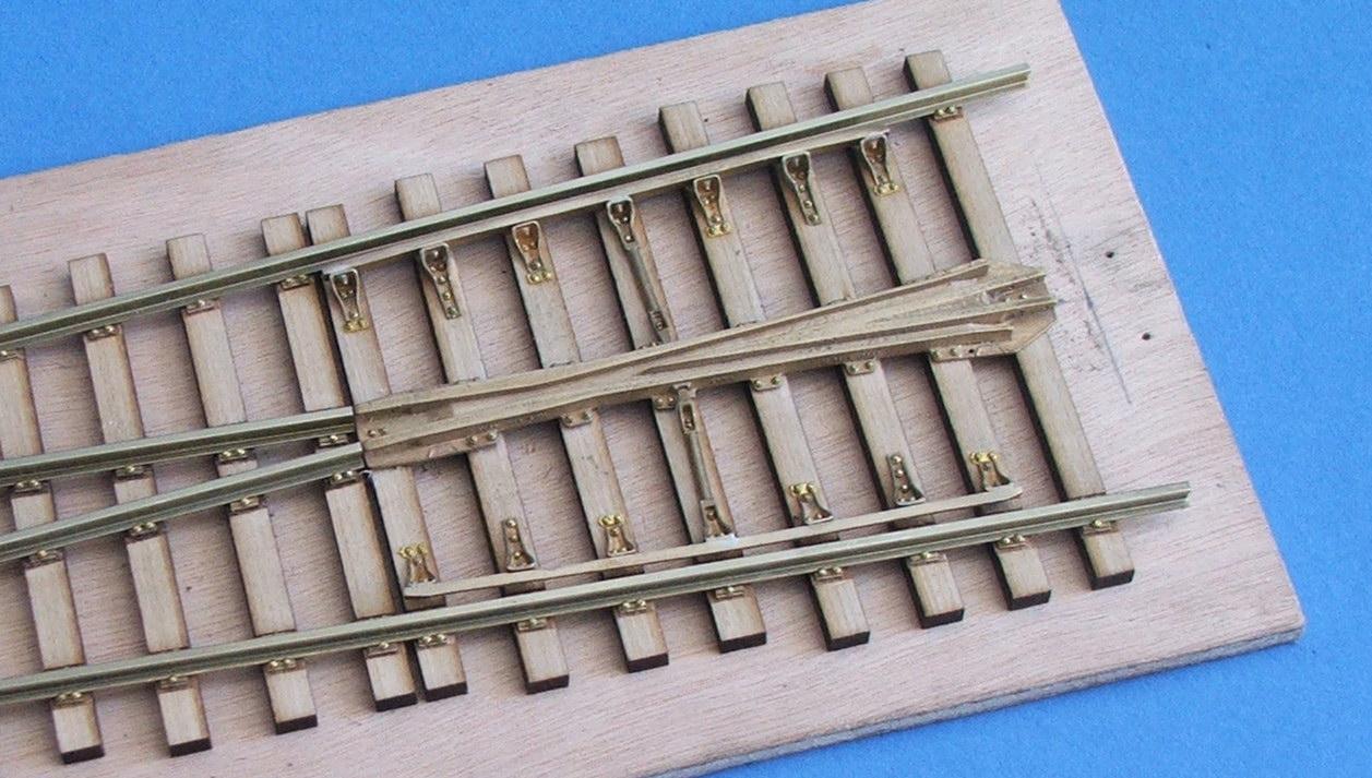

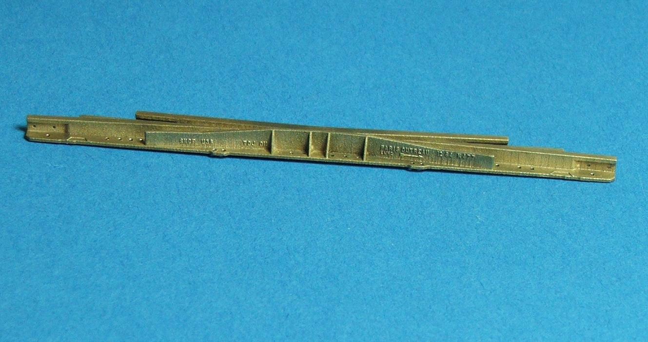

Messagepar MC76
15 Déc 2013, 18:17
Salut David
J'aurai bientôt une pincée de selles à présenter .
Pour "bigoudi " c'est adapté au code 143 péco ( proche du U36 / U50 ) avec une tangente de 0.11 , la suite en 0.13 et 0.167 et pourquoi pas au code 124...... mais c'est encore un peu loin !
Pour l'instant j'ai fait une traversée ordinaire ( vulgairement appelée croisement ..)
Je vous tiens au courant sur ce fil
merci pour votre intérêt :cool:
MC76

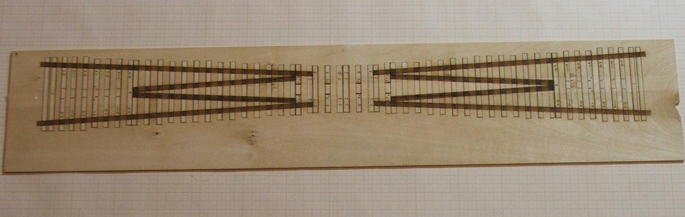

Messagepar MC76
15 Déc 2013, 18:32
la photo du gabarit de pose avec les traverses entaillées et percées
la photo n'est pas terrible ( l'air de rien ça fait quand même 720mm de long )

Messagepar MC76
17 Déc 2013, 11:39
J'ai respecté les normes fine scale pour les coeurs
Largeur d'ornière au niveau de la pointe 1,75mm ( légèrement plus grande coté opposé , comme en réalité )
Profondeur d'ornière 1,50mm
calage intérieur des essieux 29mm
écartement de rail 32mm
On peut faire aussi du strict 1/43.5.... si les essieux suivent ... les dessins sont faits !

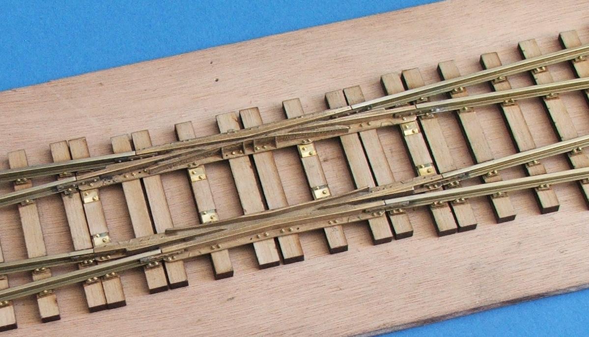

Messagepar MC76
23 Mar 2014, 21:10
En voici un peu plus ...les premiers éléments sur le prototype
tout ceci sera visible à l'expo " Quai Zéro "
A bientôt
