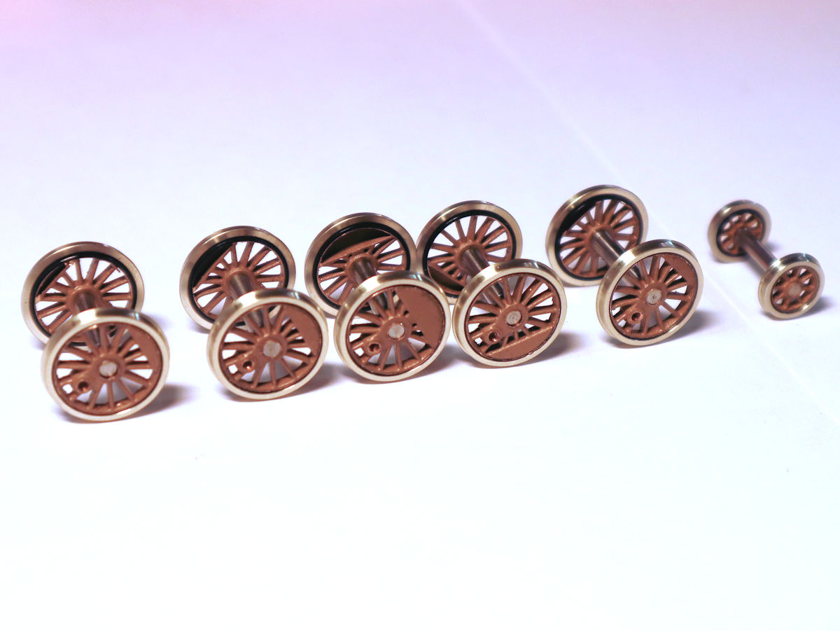

Messagepar CHat roule
20 Mai 2024, 15:33
La 4.150A ex 6000 PO
Train complet 4.150A ex PO 6000
CHat ou rien !
CHat roule

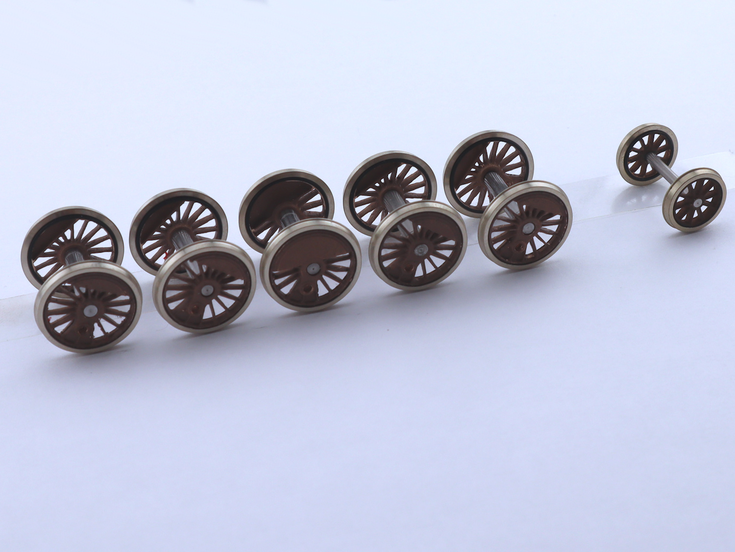

27 Mai 2024, 16:35
De nouvelles roues pour la 3.040 TA
Train complet 3.040 TA
CHat ou rien !

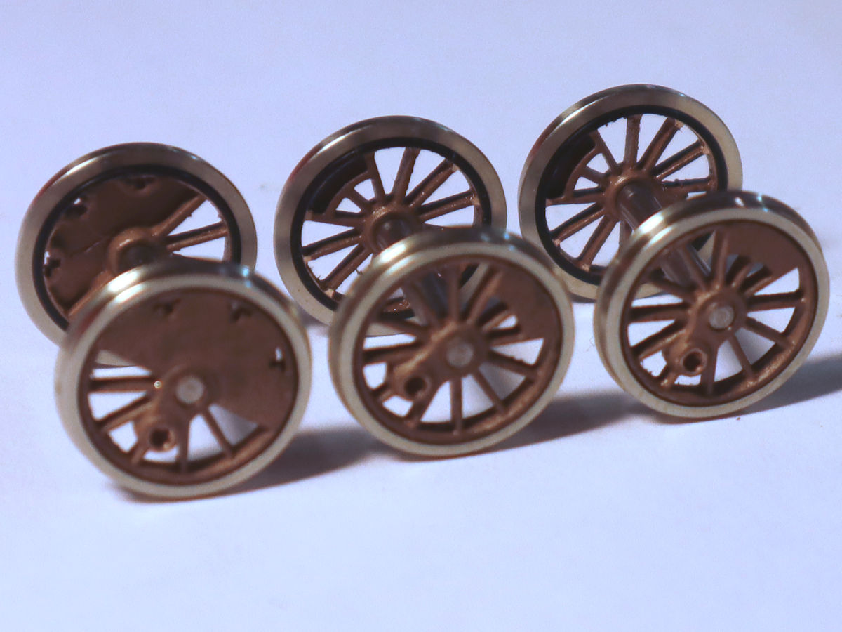

22 Juin 2024, 18:16
Ne pas confondre la précédente avec la 3.030 TA, reproduite par exemple par le RMA !
Train complet 3.030 TA
CHat ou rien !

Messagepar ulysse5760
07 Juil 2024, 13:53
Bonjour..
Les roues fines RP25 provoquent énormément de déraillements...
-Donc , revenait très vite au roues dite coupe jambon...
Ou , la solution pour la fabrication , Ree , R 37 ou Lsmodel doit pouvoir fournir du materiel avec ou sans roues fines.
Pour moi , le choix est vite fait , ils pourront vendre leur production aux Africains..
car , pour ne plus avoir de locomotives , ou wagons ,qui restent en vitrine, je préfère de ne plus acheter.. :vieux:
07 Juil 2024, 16:38
C'est un point de vue... ;)
Pourtant, il me semble que des roues ne déraillent pas si elles ne sont pas sur des rails.
La question de la causalité se pose alors : la roue est-elle seule coupable ?
Mon parti pris est de considérer les normes dans leur totalité :
- Celles qui concernent la roue, son bandage, son boudin, la distance dos à dos,
- Celles qui concernent la voie et définissent des dimensions compatibles entre la roue, et la voie, ses ornières, ses cotes de libre passage.
Si la voie de votre réseau n'est adaptée qu'aux modèles produits il y a fort longtemps, gardez vos roues et n'achetez surtout pas de modèles actuels.
Si par contre vous souhaitez vous approcher d'une représentation des roues plus fidèle, alors il faut envisager la voie, sa géométrie et sa pose de manière cohérente par rapport à la norme de roulement souhaitée.

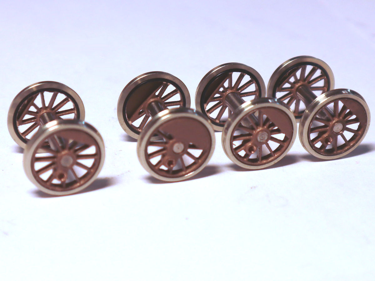

04 Juin 2025, 20:54
CHat ou rien !
CHat roule
