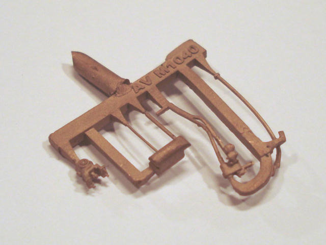

Petite remarque sur les pièces détachées.
Chez Apogée Vapeur, nous contrôlons toutes les pièces individuellement à la réception et nous les mettons en forme quand il y a lieu de le faire, car les fondeurs au tarif accessible pour le modélisme ferroviaire ne sont pas au même standard de contrôle que les fondeurs joailliers helvétiques...
Donc quand nous recevons ceci :

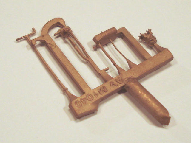

... vous recevez ceci :
Il peut rester des mises en forme minimes, et par contre nous ne débouchons pas toujours les perçages s'ils sont correctement amorcés.
Faut bien qu'on vous laisse quelque chose à faire, non? :ange:
Quand vous le ferez, pensez à bien lubrifier à l'huile de coupe (L'Octant) pour éviter la casse de forets dans le bronze et si par malheur vous cassez un foret ne vous énervez pas, utilisez ce vieux truc qui m'a été rappelé par Christophe Dufrenoy et qui consiste à tremper la pièce avec le bout de foret coincé dans de l'eau de Javel pure.
Une nuit plus tard, le foret sera dissout.
Et le fer à dix sous, c'est pas cher...

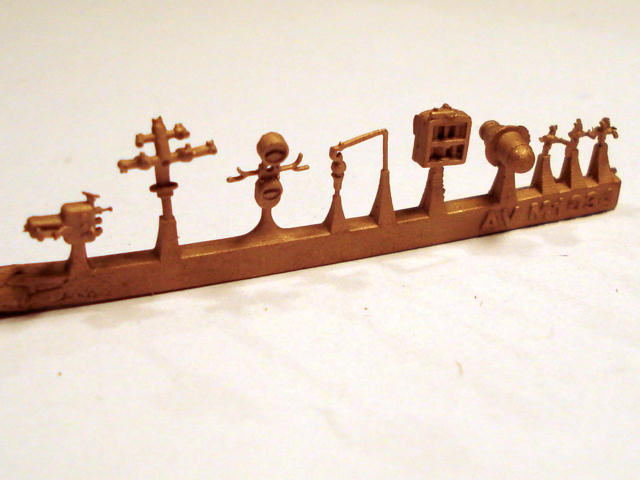

Donc parmi les pièces disponibles il y a celle-ci par exemple :
... avec un tas de bidouilles pour équiper une devanture de machine que vous trouverez sur de nombreuses locomotives, telles que le graisseur Detroit, des manos, une nourrice, un Flaman (pas rose), etc.
N'hésitez donc pas à jeter un oeil sur ces fonderies puisque de nombreux détails n'existaient pas encore dans les différents catalogues d'artisans !

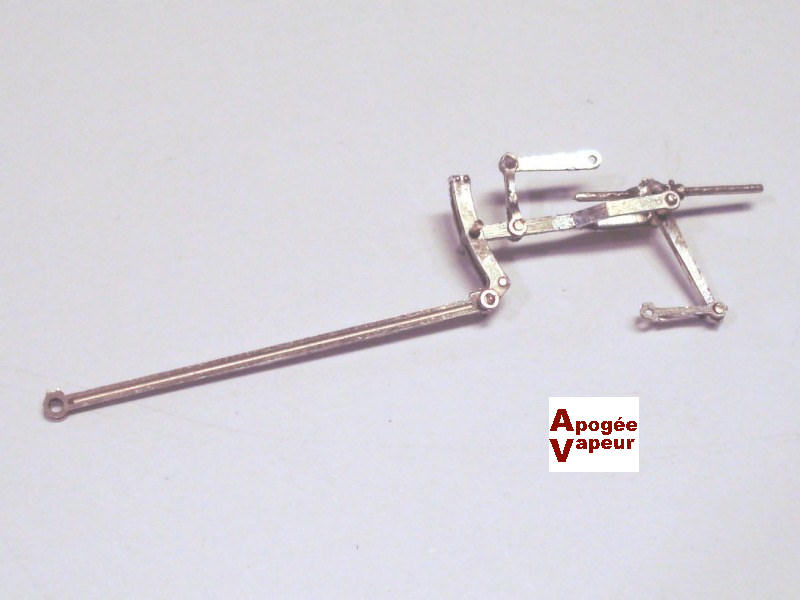

Chez Apogée Vapeur, nous avons un peu soudé ces derniers temps.
Le résultat, vous le découvrirez en détail dans nos brèves d'atelier.
Mais pour ceux qui attendent la 3.040 TA en kit, voici un petit scoop avant RailExpo 2008.
La distribution de la machine aura cette allure :
Elle n'aura donc que deux rivets, l'un sur la crosse de piston et l'autre sur la manivelle de la roue motrice !
Qui plus est, l'embiellage et la distribution de la machine sont intégralement en maillechort, de même que les glissières et le support de relevage.
L'aspect du modèle en est transfiguré, mais cela vous le verrez bientôt sur notre premier modèle de série...
Bientôt les roues, qui seront aussi disponibles au détail !

Ah putaing c'est beau ! :rhaaa:
Je ne sais pas encore si je me chargerais moi même de cette partie du montage mais putaing que c'est beau !! re :rhaaa:
et :applause: :applause: :applause: aussi !

Merci, et je t'assure que ce n'est pas si difficile, sauf peut-être une ou deux soudures un peu délicates...
Après plusieurs montages, la notice est bien au point.
D'ailleurs ce n'est que la sixième que j'attaque depuis deux semaines :mort: , montages correspondants compris ! :ange:
