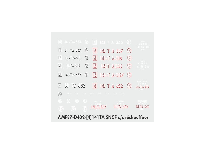

Re: Nouvelles planches de deco
Messagepar Christophe AMF87
05 Juin 2017, 22:00
En attendant les plaques photogravées à venir pour la rentrée, les decalcs pour 141TA réalisés en 2005 à la demande de Railway qui en avait besoin pour les assortir à la réédition de ses transkits destinés à la TA Jouef Champagnole, sont toujours disponibles et peuvent être tout aussi utiles pour bidouiller les nouvelles TA HJ. 3 ref dispo, une pour TA normales, une pour les ACFI et une pour les Worthington. Des noms de dépôts sont inclus (non illustrés).

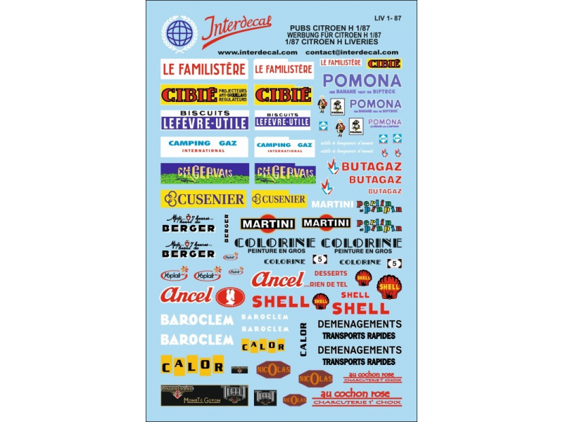

29 Oct 2017, 18:10
Bien que n'étant pas une planche AMF, je viens de recevoir une nouvelle planche Interdecal disponible sur la boutique en ligne et destinée à décorer des Citroën type H en HO mais que l'on peux facilement utiliser sur d'autres véhicules, je pense en particulier aux Voltigeur, J7 et Estafettes Norev ou aux Galion Narwag, plein de marques sympa qui ont bercé notre enfance!
A noter que je propose toujours un panel de planches 1/87e Interdecal, notament des plaques d'immatriculations pour véhicules routiers, des decalcs Police, Samu, Gendarmerie, etc.. toujours bien utiles pour nos bricolages de véhicules routiers :vieux:
