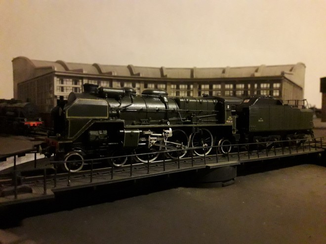

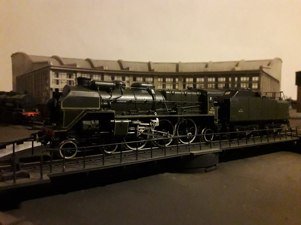

A présent la 231C en mode TTCC (c) :mdr: Quelques réglages du LokSound sont encore à effectuer en particulier pour adoucir le démarrage et ajuster le rythme de l'échappement :ange:

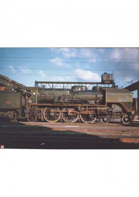

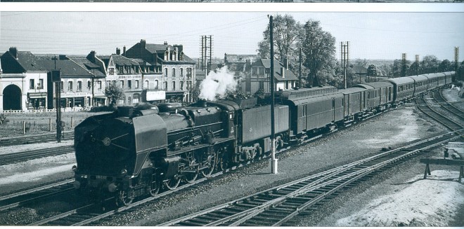

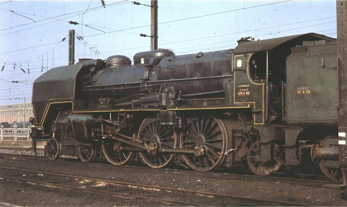

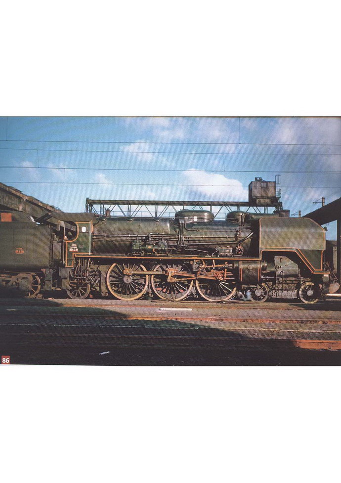

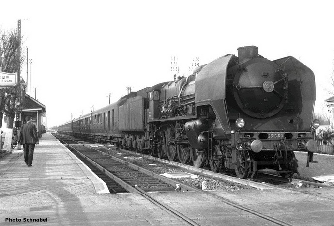

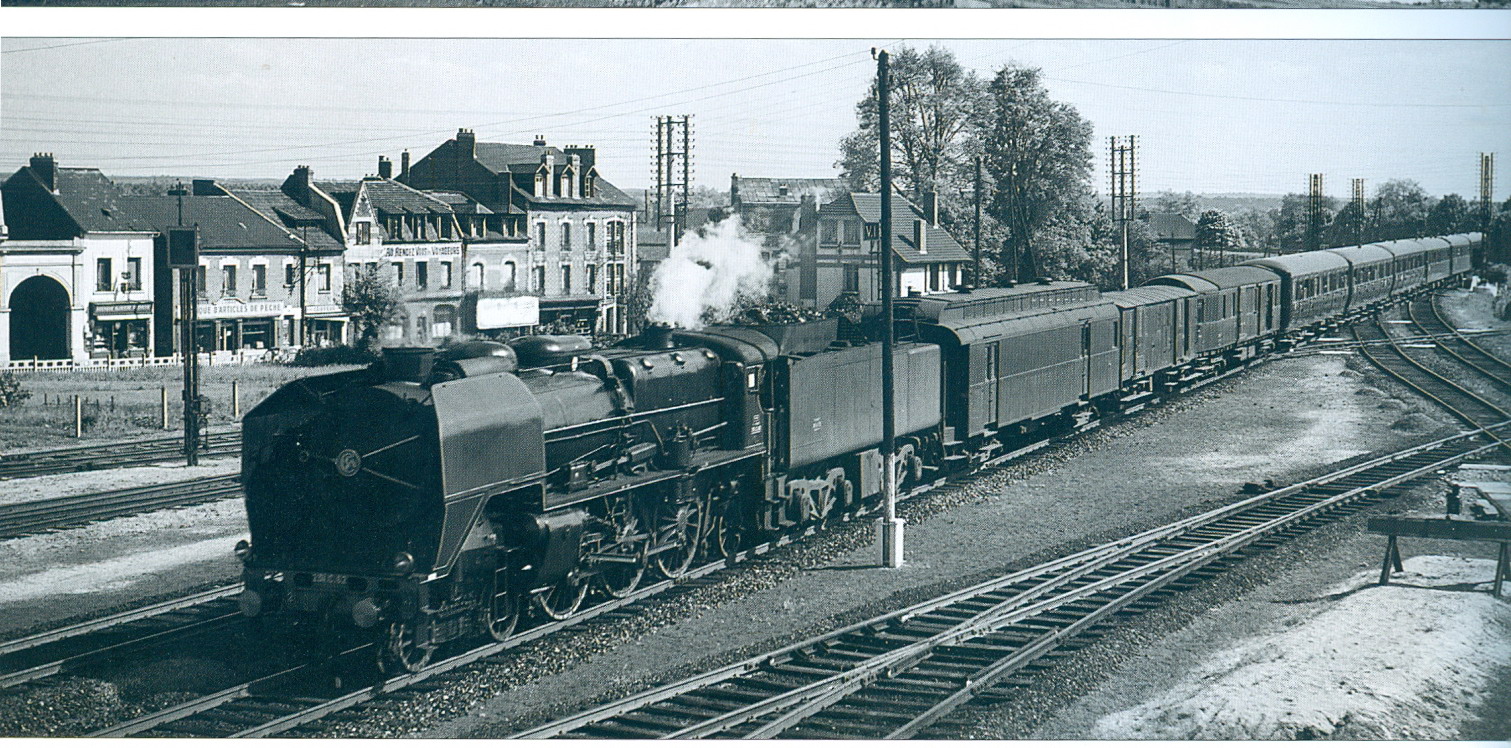

Les écrans de la 231C ne sont pas convaincants. La partie supérieure pliée vers la cheminée ne forme pas un angle vif mais doit présenter un léger arrondi.
La 60:
La 61 à Aulnoye de fives
La 62 à La Chapelle
La 63 avec le DL
la 50 avait gardé ses petits écrans
Beau modèle tout de même.
Comme c'est un échappement Lemaître, le son émis doit être similaire aux 150P, 141TC, 230 D...

Messagepar Christophe AMF87
17 Avr 2021, 23:06
Les kits Model Loco sont destinés à un public novice pour lesquels cintrer correctement des écrans en arrondi n'est pas forcement envisageable :roll: . J'ai donc opté pour une version à angles vifs certes erronée, mais simple à mettre en œuvre. Des écrans sans demi gravure de pliage pourront être fournis gratuitement dans quelques temps, mais pour avoir essayé, le cintrage correct n'est vraiment pas aisé. Mes essais sont partis à la poubelle, et pourtant, on ne peux pas dire que je sois encore novice :vieux: :ange2:
