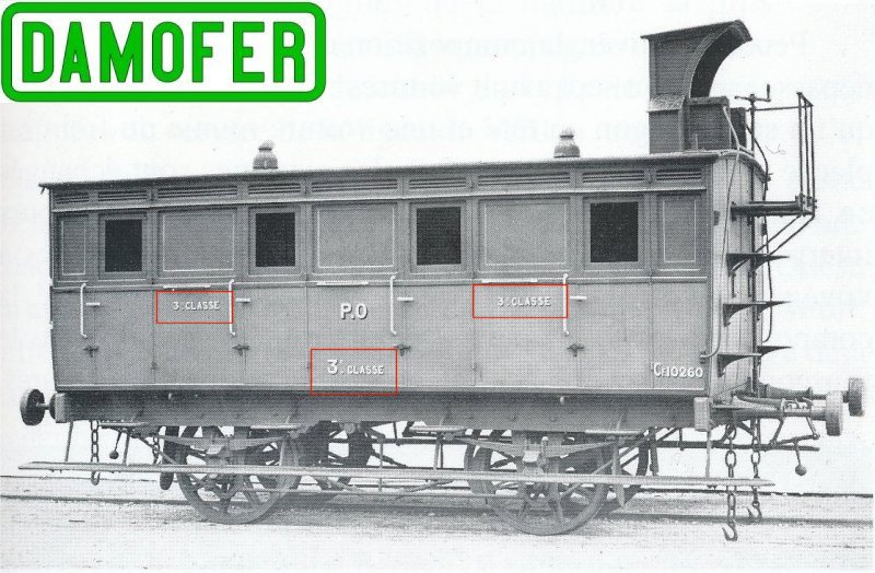

pour la couleur des marquages, voila ce que j'ai répondu autre part: " pour la couleur blanche ou jaune, j'ai du lire des centaines de pages papier (ou sur la toile) depuis ces 3 dernières années pour la période 1840-1870, et a part une fois où une comtesse décris l’extérieur d'une voiture en parlant de marquage blanc (livre genre "Voyage en chemin de fer à l'époque des grandes compagnies") je n'ai rien trouvé de probant dans les annales des ingénieurs, Perdonnet et autre :?
j'ai donc choisi de le faire en blanc pour les premiers modèles, et idem pour les suivants pour homogénéité de la rame !
Par contre, comme je l'ai déjà demande a plusieurs reprises, si quelqu'un à une info FIABLE au sujet des couleurs de cette époque, je suis preneur..
La doc après 1880 est "relativement" facile à trouver, mais avant, ce n'est généralement que des "j'ai lu que..., on dit que.." bref pas très sérieux :gne:
dans l'excellent "Traite pratique de l'entretient et de l'exploitation des chemins de fer - tome 3 - 2eme partie - service de la locomotion - 1ere section: matériel et transport" (633 pages quand même, sans parler des autre tomes), vous trouvez le descriptif de différents types de châssis, de freinage et j'en passe... mais strictement rien d'exploitable sur les couleurs et marquages des compagnies :mur:
et effectivement, le seul qui ai vraiment écrit quelque chose de fiable après des années de recherche est bien J.P. Vergez-Larrouy :cool: oups, j'ai failli oublié Jacquot et son "100 ans de voitures sur l'Est" du même niveau :applause:
voir le "matériel roulant d'origine du Bourbonnais" reprise du "recueil des dessins du matériel roulant" de 1859 qui indique les couleurs de cette C°, donc des débuts du PLM....
d'autres comme "voitures et wagons" de Netter et divers éditions d'époque se penchent sur la technique et sa fulgurante évolution, les couleurs et marquages des compagnies étant carrément absent :H2:
Dominique :yin
PS* pour info, sur la planche 203, les 4eme "3.CLASSE" est bien à l'échelle ;)

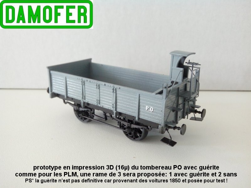

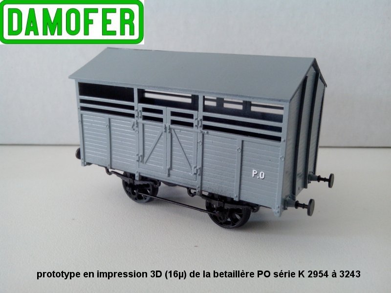

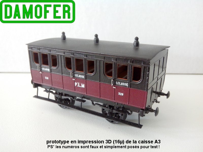

Prototypes
Vous trouverez sur le site des photos des 3 modèles à venir :
- kit 205 voiture A3 PLM-PO, devenue B3 pour certaines, je suis en train d'étudier la possibilité d'une guérite (décalée à droite de la caisse) pour une version A3f. En cours aussi pour d'autres réseaux (Midi, Est,etc).
- kit 303 bétaillère type PO 1850, craquante avec ces côtés ajourés et son toit pentu...
- kit 304 rame de 3 tombereaux PO dont un avec guérite : côtés et bouts complètement différents des PLM, la guérite de ce proto est un essai de volume et sera évidemment refaite pour la version définitive.
