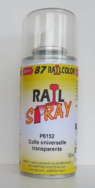

En plus des plus de 220 teintes, apprets et vernis, la gamme Rail'Spray englobe également quelques produits techniques comme un nettoyant antisilicone à utiliser avant peinture qui est aussi un redoutable dégraissant, un nettoyant pour contacts éléctriques, idéal pour nettoyer collecteurs de moteurs, palpeurs de prise de courant de vos locomotives ou encore roues et rails et des colles.
En plus de la colle en bombe de 400ml, un nouveau format de 150ml vient d'être ajouté au catalogue, cette colle est d'une composition un peu différente de la 400ml, tout à fait transparente après séchage, elle est idéale pour de nombreux usages en particuliers dans le domaine du décor du réseau. ref P6152.
