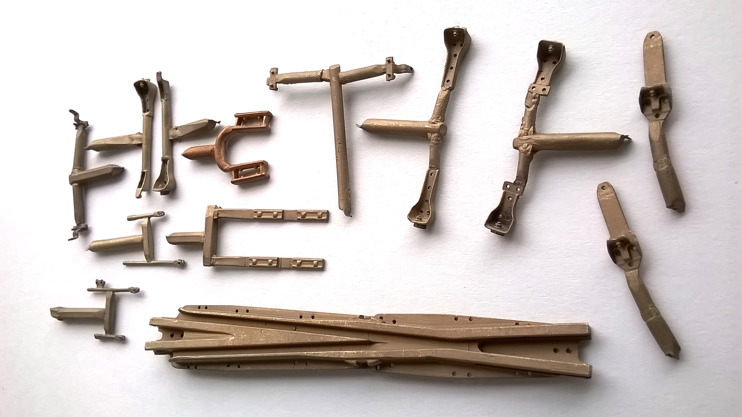

et voici mes pièces proto qui attendent sagement dans une boiboite (ici de quoi faire un aiguillage tg 0.13)

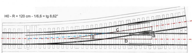

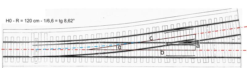

Puisque je parle de géométrie quelqu'un (Bigoudi ?) peut-il rebalancer le schéma de la géométrie d'une aiguille ? par ex, à quoi correspond la tg 0.13 évoquée plus haut ?

François D a écrit:Puisque je parle de géométrie quelqu'un (Bigoudi ?) peut-il rebalancer le schéma de la géométrie d'une aiguille ? par ex, à quoi correspond la tg 0.13 évoquée plus haut ?
Salut francois,
voila pour le principe de base...
Tg alpha = coté opposé à l'angle/coté adjacent soit a/b (loi du triangle rectangle en a)

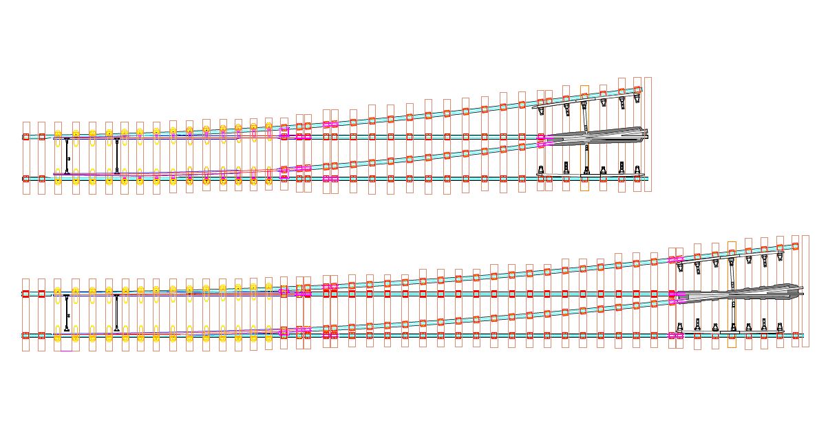

pour illustrer la chose voila 2 plans que j'ai fait sur une base plans de pose SNCF fournis pas un collegue du cercle du zero: le petit est un tg 0.13 le grand un tg 0.11
NB: ce sont des épures non achevées...faut que je retourne sur place compléter les détails...mais nous somme en
état d'urgence et j'ai pas envie de passer pour un djihadiste du rail (c'est à coté de la voie principale Marseille-Nice)..
