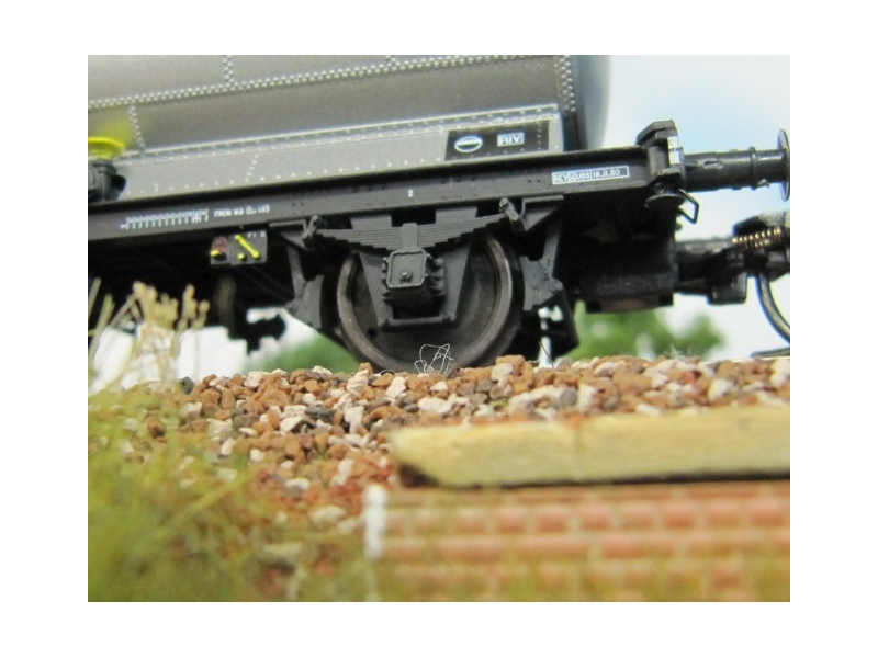

Les roues Proto87 AMF87 en situation. J'ai bruni les bandages inox avec une solution acide + brunisseur

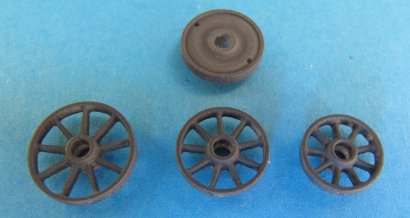

Christophe AMF87 a écrit:Vous êtes quelques uns à me questionner concernant la suite de la gamme de roues P87, et bien elle arrive bientôt, en tous cas les dessins et même les impressions 3D "pour voir" des futurs moyeux en acétal sont arrivés.
A gauche le moyeu de la roue de 12 qui va subir un léger renforcement suite à un taux élevé de rebut lors du démoulage, l'esthétique n'est pas impacté au contraire, nous avons sut trouver le juste compromis entre réalisme, finesse et solidité :vieux: . Au centre les futurs moyeux des roues de 10,5mm et à droite de 9,6mm à 9 rayons.
Les roues de 10,5 à rayons en P87 seront un modèle tout à fait inédit que le Club Proto n'a jamais réalisé, même chose en NEM, personne, hormis les fabricants HDG n'a reproduit des vrais roues OCEM de 10,5 et 9,6mm à 9 rayons.
Les roues à rayons de 10,5 sont indispensables pour nombre de wagons PLM à 2 essieux et les bogies de wagons divers et variés (Y7 et dérivés, Y11 etc..), les roues de 9,6mm pour les wagons TP et les bogies Diamond OCEM type Y1 et Y3 entre autres...

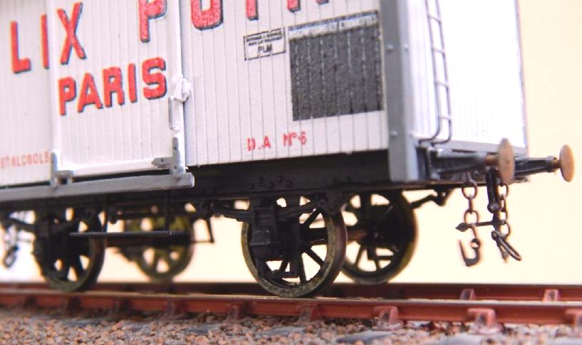

Ca avance doucement de ce côté avec des péripéties liées à des problèmes de respect des tolérances par le décolleteur et le mouliste :mort: tout cela entraine un peu de retard dans la sortie des nouveaux diamètres et le réappro des roues de 12mm à rayons :? j'ai bon espoir de voir toutes ces réf en stock pour le mois de mai.
En attendant, voici les préséries reprises au tour pour pouvoir être montés :ange:
de haut en bas R109 9 rayons 9,6mm NEM, R110 pleine 9,6mm NEM, R111 9 rayons 10,5mm NEM (les versions P87 à rayons utiliseront le même moyeu, le décolletage sera lancé en mai pour une livraison en juin)
La roue à 9 rayons de 12mm NEM et P87 voit son moyeu légèrement corrigé d'une part pour le renforcer et d'autres part pour améliorer son esthétique suite aux remarques pertinentes du Club Proto
