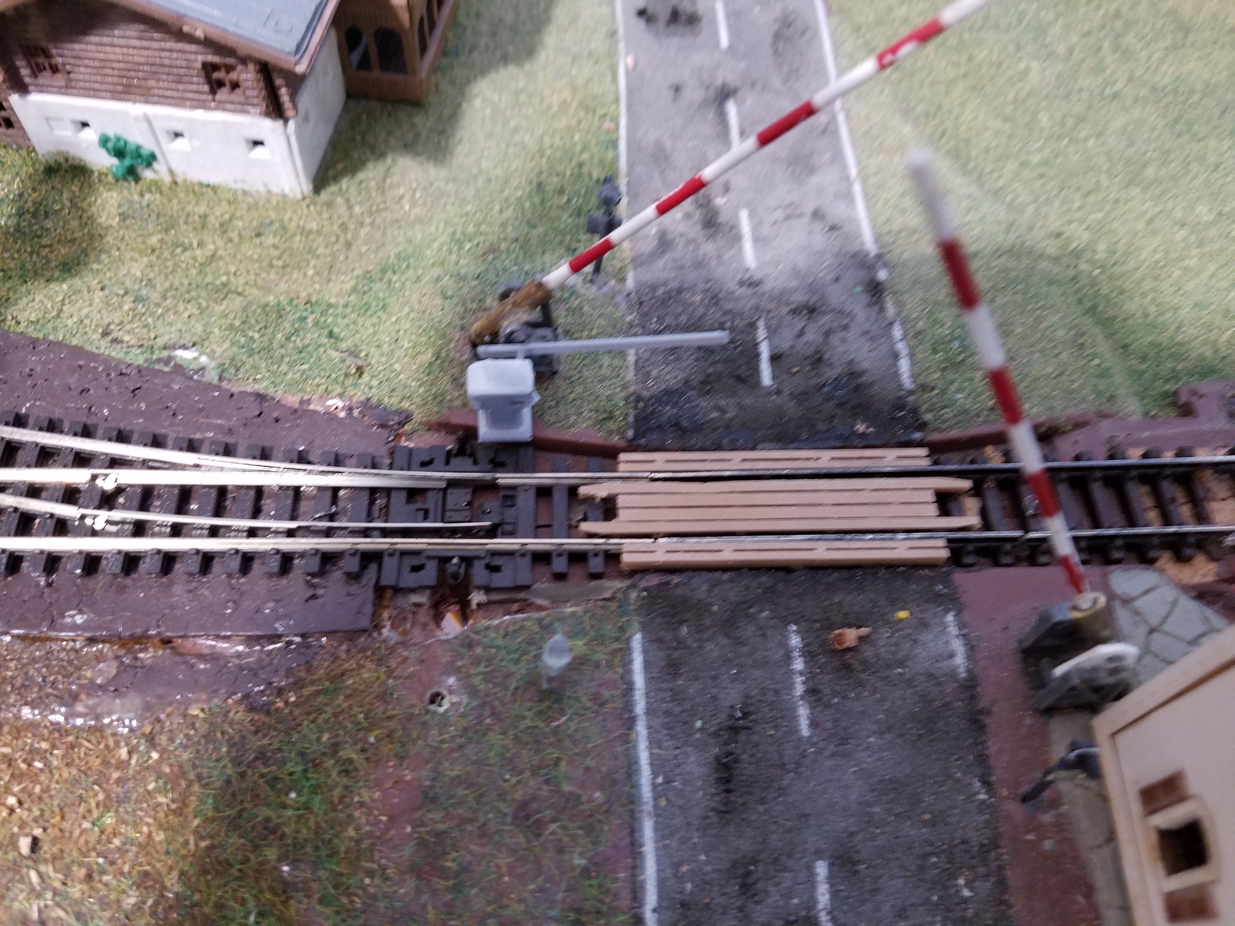

C'est planchers sont très jolis. Etant en cours de préparation de la redécoration de mon réseau, et travaillant sur un futur PN fonctionnel, j'ai pas pu m'empêcher de m'inspirer de ces produits et d'en sortir une version perso. C'est à l'échelle N et adapté à la voie PECO 55.
C'est un projet perso en impression 3D, qui n'a aucune vocation à venir concurrencer les produits DECAPOD. Il est par contre possible que je mettes le PN en libre service sur Thingiverse.

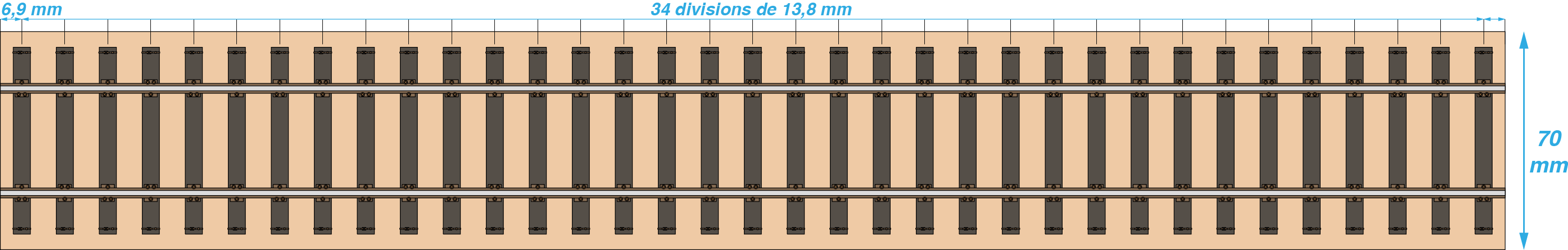

Oui, c'est toujours prévu pour être posé sur des traverses écartées de 60cm en réalité, et donc sur les semelles Decapod correspondantes (3326 ou 3327 par exemple). Attention, j'ai volontairement triché et honteusement arrondi ces 600 mm à 13,8 mm au 1/43,5.
Pour l'exemple, voilà les dimensions d'une semelle 3327.
Sur une voie plus faiblement armée, les traverses seront resserrées à cet écart standard de 60 au niveau du PN. Autre chose, il faut éviter les liaisons éclissées au milieu des PN aussi.

Léonard Demarcq a écrit:Aucun souci, car nous avons abandonné le marché du N, les expériences tentées n'ayant pas été concluantes. :roll:
C'est parfait.
Je vais de temps en temps sur votre site pour faire de la biblio pour dessiner des accessoires car il est de grande qualité.
Un de mes derniers "emprunts", réalisé pour le réseau d'un copain:
Toujours en N, bien sur.

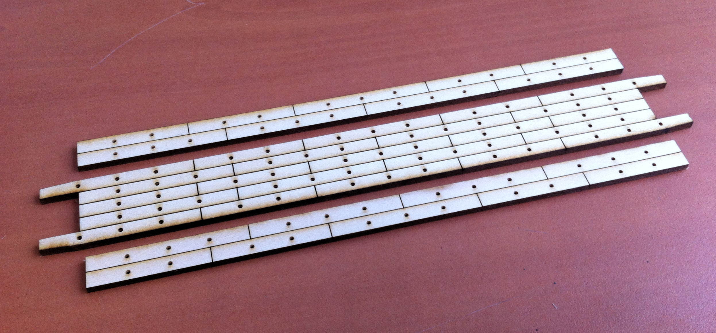

stratus a écrit:En tout cas ça à l'air bien sympa au vue de ce que tu as posté, et le 10,80 m (soit environ 248 mm en zéro) que tu proposes semble parfait.
Comme je suis chaud, j'ai ajouté la version 9m60, qui convient encore mieux (220 mm!).

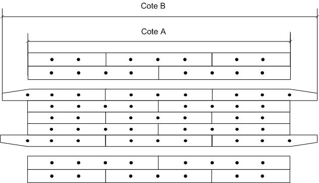

Messagepar stratus
13 Nov 2017, 16:20
Léonard Demarcq a écrit:Comme je suis chaud, j'ai ajouté la version 9m60, qui convient encore mieux (220 mm!).
Quand tu es parti on ne t'arrête plus ;)
La cote de référence A ou B ?
[attachment=0]Quelle cote PN.jpg[/attachment
PS : j'ai posé les voies sur des semelles 3326 ... OUF !!

Messagepar Léonard Demarcq
13 Nov 2017, 17:07
La longueur donnée s'attache à la cote A de ton dessin.

Messagepar stratus
13 Nov 2017, 17:42
Léonard Demarcq a écrit:La longueur donnée s'attache à la cote A de ton dessin.
Dans ce cas c'est bien le 9,60m qui semble le plus approprié.
14 Nov 2017, 13:07
Voici donc la version de 9m60, encore chaude...
