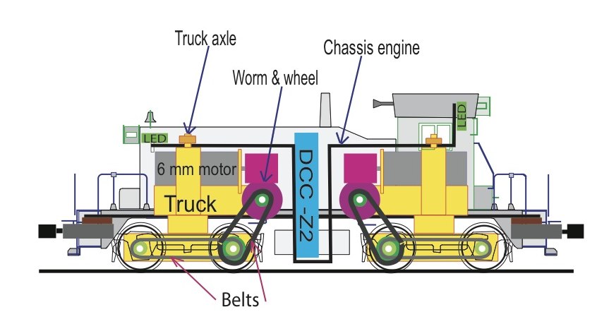

Après plusieurs tentatives plus ou moins ratées, j'ai enfin réussi à faire un bogie motorisé qui rentre dans la caisse du SW1, le plus petit des switchers de ma gamme de modèles. J'ai pu ainsi dessiner un nouveau châssis universel pour l'ensemble des modèles (SW1, SW9, SW900, NW2 et TR5), avec deux vrais bogies motorisés. Exit les faux bogies "cosmétics" et le châssis type 1B1.
Chaque bogie est équipé d'un moteur RSF de 6 mm. La transmission se fait par un couple VsF-Pignon suivi d'un étage réducteur par poulies et courroie. Les deux essieux du bogie sont entraînés par un courroie. Les 4 essieux sont donc désormais moteurs et la prise de courant se fait sur les 8 roues, ce qui améliore les qualités de roulement. Les prix restent inchangés.
Diagramme du nouveau châssis

Bravo... Une réelle amélioration pour ceux qui utilisent l'engin (ou les deux engins, cow and calf) dans des yards avec de longs trains à mouvoir/assembler/désassembler. :cool:
Une question cependant, par rapport à un sujet pas clair dans mon esprit, nonobstant le dernier No de Ztrack: les bogies sont-ils articulés (réels, comme sur les "vrais" engins), ou sont-ce des faux bogies non articulés comme sur le SW1 de Zthek sur base Marklin?

L'article de Ztrack a été écrit lors de la convention MNRA d'Atlanta, en juillet dernier, ou Jeffrey White avait placé sa collection de switchers Union Pacific (divers SW9 et 1 TR5) dans la vitrine d'AZL. A l'époque le châssis des machines était avec faux bogies, à la manière Z-Thek : 2 essieux moteurs "rigides" au centre et deux essieux "libres" aux extrémités, le tout avec un unique moteur central (RSF de 8 mm). Mais depuis j'ai finalisé la mise au point du nouveau châssis avec de vrais bogies articulés. Chaque bogie est moteur, avec un petit RSF de 6 mm (c'est incroyable les progrès en la matière depuis ces 20 dernières années !). Les 40 premiers switchers fabriqués l'ont donc été avec le moteur central et les faux bogies, comme décrit dans le dernier numéro de Ztrack Magazine. Mais les machines fabriquées aujourd'hui le sont avec le nouveau châssis à vrais bogies. J'ai envoyé un correctif à Rob Kluz, je pense qu'il publiera l'info dans un prochain numéro.
Le passage à de vrais bogies améliore la prise de courant et la motricité qui sont les deux points les plus délicats en "Z". Par contre je n'ai pas pu augmenter la masse des locos, les deux bogies moteurs prenant quasiment tout le volume de la caisse. Comme il n'y a pas de bandages sur les roues, ça patine assez vite, mais cela a au moins l'avantage de protéger les moteurs contre les surcharges (les RSF de très petites tailles sont fragiles). Les deux moteurs sont des 6 volts, connectés en série. Avec un alimentation Z de 9 volts maxi il n'y a pas de risque de surtension sur les moteurs.
