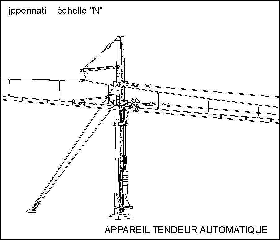

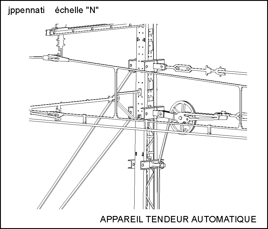

Bonjour à tous.
Les études se succèdent concernant l'électrification 1500 volts. J'ai terminé la conception de l' appareil tendeur automatique et j'ai fais un premier tirage et montage de cette pièce. Des modifications sont apportées au fur et à mesure du montage. La pièce définitive est représentée sur ce dessin.
La suite sera ; la chaise de relevage et le support d'axe.
En fait cet ensemble est composé de 5 éléments
1- support d'axe (1 pièce) zone commune au 2 fils de contact
2- support intermédiaire (2 pièces) chaise de relevage isolée
3- support d'ancrage (2 pièces) appareil tendeur automatique
Ces pièces constituant le montage complet ressemblent au poteau en treillis de pleine voie, mais le mat comprend des trous en supplement pour le passage des différentes pièces.
Le résultat est assez surprenant de finesse.
Bientôt, des photos seront présentées dès la fin de cette étude.
