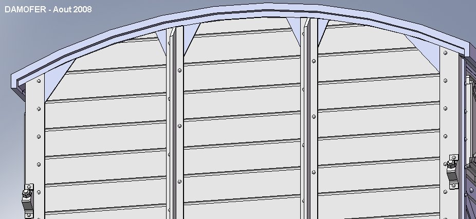

pour répondre à GG
en fait, la gouttière est à sa place...
mais par rapport au plan d'origine, le toit du modèle de Domi a le double d'épaisseur, en fait, cette demi épaisseur est occupée par une tôle rivetée qui court le long de la courbure du toit, non représentée sur le dessin de Domi, en fait, ce plat de métal entoure complètement le dossier du wagon, les cotés, et le haut, sous le toit, en retrait de celui ci...
seule une tôle de laiton pourait restituer l'épaisseur du toit, mais le moulage en plastique a ses limites je pense et le problème aussi de la fragilité, sinon, avec une toiture de 3 dizièmes en plastique, les angles du toit vont rester dans les mains à la moindre manipulation...

Il ne faut pas seulement se fier à des diagrammes ou à des plans : il faut aussi bien regarder les photos des modèles REELS. Sur un wagon, le pavillon est effectivement plus fin que sur les dessins (et c'est faisable en plastique, LSM le fait) et la goûtière au dessus de la glissière haute de porte est très nettement SOUS le pavillon, avec même un léger décalage. Elle est fixée sur la caisse, au sommet de la caisse, mais elle n'interfère à aucun moment avec le pavillon. Tel que c'est représenté sur les dessins, pour moi, ça ne ressemble pas du tout au vrai wagon (voir sur les photos des vrais OCEM19). De même il y a une fine tôle plate au dessus du haut des volets (ou des ouvertures quand les volets sont ouverts).
Sur le site Haxo on voit bien comment ce même wagon a été traité en laiton au 1/87 et les photos du modèle laiton donnent une idée de ce que pourrait être un OCEM19 en plastique au 1/87 (imaginez les fins détails un peu plus épais ... et c'est le modèle plastique). En plus ce sont des roues Alan Gibson, et je suppose que ce seront aussi des A. Gibson sur le Damofer (les roues de 12 mm, ça ne courre pas les rues ...) :?:

oui oui et puis le boulon là ! :rhaaa: , par rapport à la photo tirée d'après une plaque verre reconvertie en kodachrome puis numérisée au scanner à plat en jpg et grossie 4 fois :malade: , eh bien l'écrou il n'est pas dans la bonne position !!!!! :diable2: :diable2:
on arrête un peu le délire s'il vous plaît, on sait très bien que le plastique ne permettra jamais la finesse du laiton et comme le fait justement remarquer PPLM, il y a aussi le problème de la résistance .
Et tout compte fait je préfère le toit de Domi un peu épais (le toit, pas Domi.... :mdr: ) à un toit fin avec une forme erronée (LSM fourgon D) :mdr2: :mdr2:

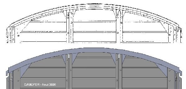

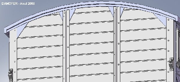

bon, repris "vite fait sur le gaz" ca vous convient :siffle: :siffle:
je commance a connaitre un peu mieux les contraintes de l'injection, apres plusieurs mois :mrgreen: :mrgreen:
Dominique, toujours ouvert a toute evolution :ange2: :ange2:

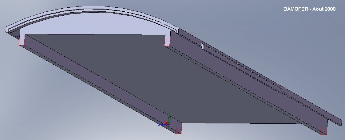

et pour avoir une idée du toit...
la structure centrale est assez epaisse pour eviter toute deformation :siffle:

Il me semble qu'il manque un rivet :siffle:

tout etant evidement perfectible, je suis à l'ecoute de toutes idées constructives, et eviter les grosses bourdes :siffle: :siffle:
ce n'est encore que du dessin, et donc modifiable, par contre quand ce sera graver :gne: :gne:
Dominique, en train de revoir le toit, suite a de judicieuses remarques ;)
