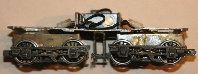

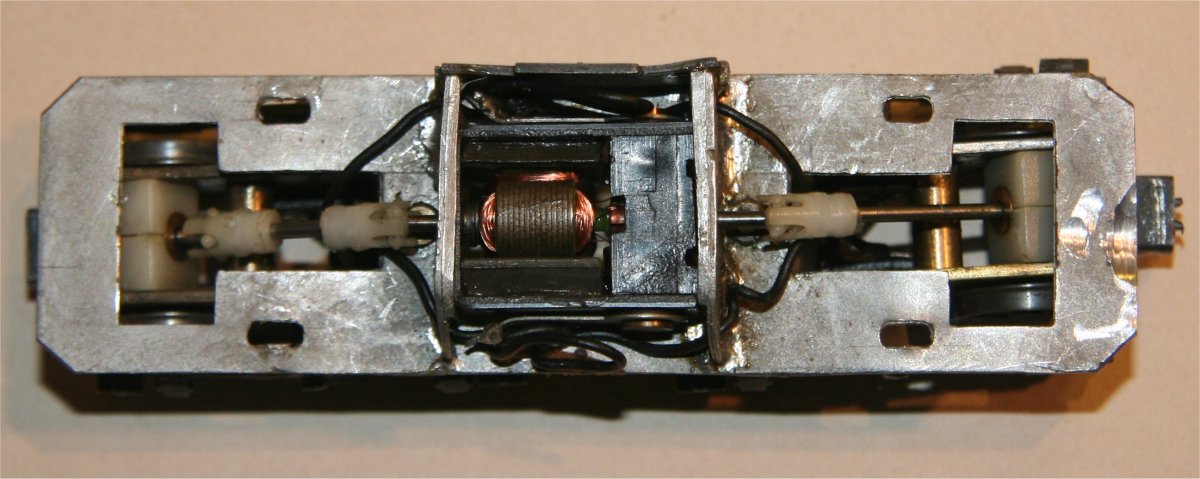

Je suppose que côté bogie la VSF est sans cardan, en comptant sur l'usure de la denture pour diminuer le frottement de ce pignon qui devrait être hélicoïdal (l'est-il?).
Il faut un "bon" jeu longitudinal dans l'arbre pour que la machine puisse tourner.
Faut "rôder un peu", quoi... ce qui doit fonctionner, jusqu'à ce que le pignon soit bouffé :mrgreen:
J'imagine qu'elle entraîne un pignon intermédiaire entre les essieux.
Tout cela me parait fort... comment dire... vintage britannique?
Si on veut utiliser des cardans c'est par deux et en les rendant homocinétiques, la VSF venant après.

Ah ouais tiens, j'avais pas vu que d'un côté il manque un cardan. C'est peut-être une bidouille de l'ex propriétaire, vu que l'autre bogie est équipé de deux cardans.
Concernant ceux-ci (les cardans) les axes d'entrée et sortie ne sont pas necessairement alignés, mais l'angle formé entre l'arbre intermediaire et chaque arbre d'entrée-sortie doit être identique. Là de toute manière ce n'est pas le cas... d'ou certainement quelques vibrations.

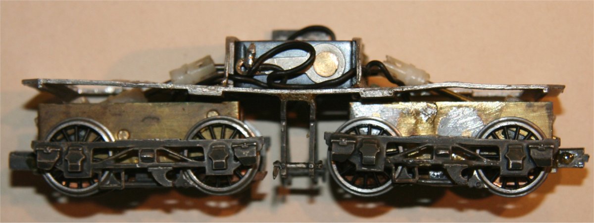

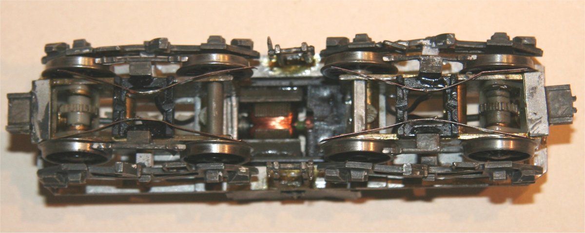

Je ne sais pas si c'est ironique, mais moi je la trouve bien foutue cette mécanique. Simple et efficace.Avec le moteur central et les cardans qui viennent attaquer en bout de bogie, comme ça ils peuvent être assez longs et en cogitant un peu, un petit volant d'inertie aurait pu être prévu dès le départ. ;)
c'est completement ironique :mrgreen: :mrgreen:
j'ai eu 2 de ses engins par le passe: la 1ere a finie a la poubelle, et reussi a faire plus ou moins rouller la seconde, apres de tres nombreuses heures de galeres et reglages divers :mur:
celle-ci a l'air d'avoir deja rouler, donc sans parler d'acharnement, mais je l'aurais un jour, je l'aurai ... la boite a sel Keyser qui roule :diable: :diable:
d'autres chtites photos de dessus, dessous et cote, avec le "remarquable" chassis pure guimauve :rhaaa:
photo SANS trucages :gne: :gne:

Ken KEISER était un fabricant d'ustensiles de cuisine, ça se ressent un peu sur ce châssis. On sent bien le style "manche de fourchette" :siffle:

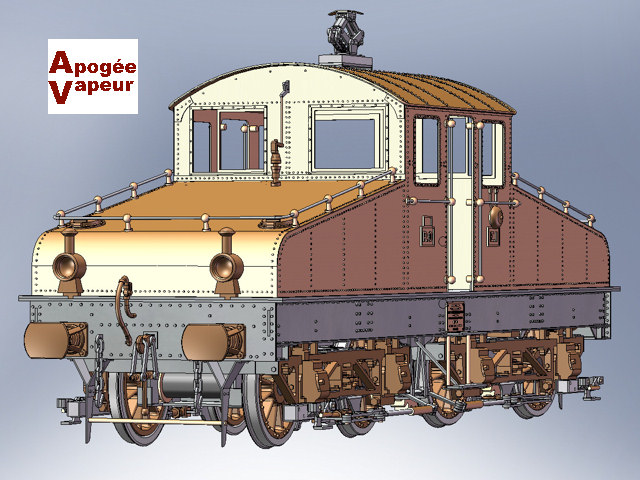

Réservations de la Boîte à Sel Apogée Vapeur : c'est parti !
Nous sommes en pleins calculs du coût de notre modèle de la Boîte à Sel PO E1-8 qui devrait se situer entre 330 et 350 € HT en kit, en version d'origine aux normes de roulement RP25-88.
En voici une vue du modèle 3D complet en version d'origine 600V avec son pantographe caractéristique :
Quatre versions sont prévues : origine ou 1'500 V munie d'un panto Carmina (supplément de + 21 €), les deux modèles étant déclinés en normes de roulement RP25-88 ou Proto'87 (supplément de + 30 € seulement !).
Nous avons donc ouvert une page de réservation où il vous en coûtera 100 € pour vous assurer de posséder ce kit au goût du jour d'une vénérable boîte d'ozone de 1900, en vous indiquant que les machines seront strictement livrées dans l'ordre des réservations !

Très bien! ça m'a l'air très joli. :cool:

Merci pour l'appréciation, je la trouve aussi bien jolie et son petit panto est carrément craquant...

Bon c'est une question de goût, mais je n'aime pas trop le "petit" panto. :|

Le petit panto a donc perduré jusqu'aux années 30, mais on peut bien entendu préférer le panto 1500 V qui donnera aussi une belle allure à cette machine... j'espère pouvoir montrer ceci bientôt.
