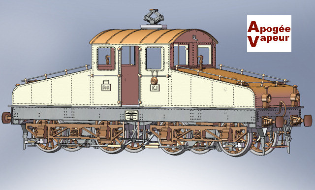

Les deux versions de caisse seront dans le kit, le mini-panto sera sur les gravures et le POM Carmina en option, avec une seule planche de déco.
Contrairement à certains fabricants de ouagons :siffle: je n'aime pas tellement décliner les références, le seul choix sera entre RP25-88 et Proto'87.

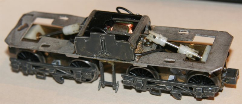

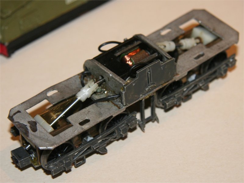

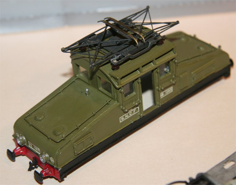

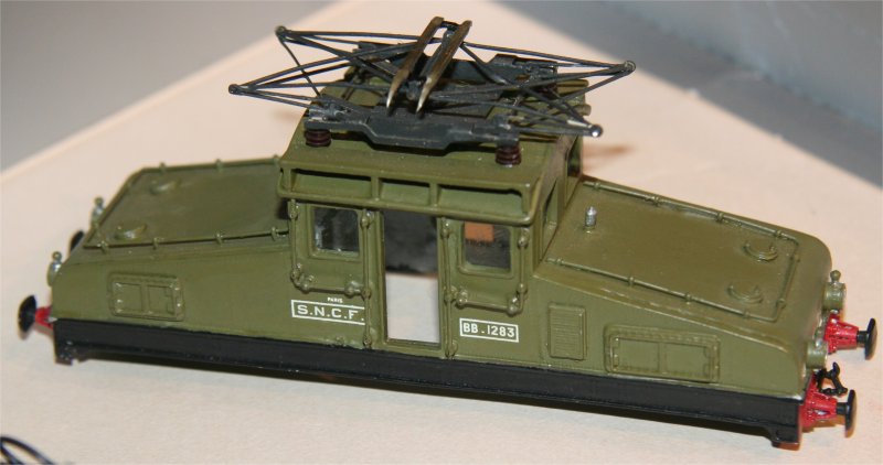

j'ai eu en main le proto de la boite a sel :mrgreen: :mrgreen:
et j'ai fait des photos en douce que voici :siffle: :siffle:

augerd a écrit:j'ai eu en main le proto de la boite a sel :mrgreen: :mrgreen:
:gne: Dis donc, ton monteur... s'il est parti de mon kit, il doit lui rester deux ou trois bricoles dans la boîte... :mdr:
... et sans rire, merci pour ces photos : la forme générale était assez bien restituée malgré quelques libertés au niveau des mains montoires par exemple, et je ferai aussi les ouvertures latérales en version SNCF au moyen de deux versions des flancs.
Pour rappel, le panto "moderne" sera en option sur le modèle Apogée.
Le modèle 3D de cette machine pause pour quelques jours pour cause de fabrication de la 3.040 TA, mais d'ici une semaine ou deux je devrais pouvoir calculer un prix, et donc lancer les réservations.

Je ne sais pas si c'est ironique, mais moi je la trouve bien foutue cette mécanique. Simple et efficace.Avec le moteur central et les cardans qui viennent attaquer en bout de bogie, comme ça ils peuvent être assez longs et en cogitant un peu, un petit volant d'inertie aurait pu être prévu dès le départ. ;)

Il y a quelque chose de curieux : le bogie de gauche semble n'avoir qu'un seul cardan, ce qui est totalement impossible mécaniquement parlant. Pour le bogie de droite il y a bien deux cardans ... mais l'axe du côté bogie est de biais alors que l'axe moteur est horizontal. Dans une transmission par double cardan il vaut mieux que les deux axes extrêmes aient le même alignement pour avoir une rotation sans à-coups.
Chez Keiser's ce sont surtout les moteurs le gros point faible : manque de puissance, manque de couple et tendance marquée à partir en fumée (voir en flammes !)
