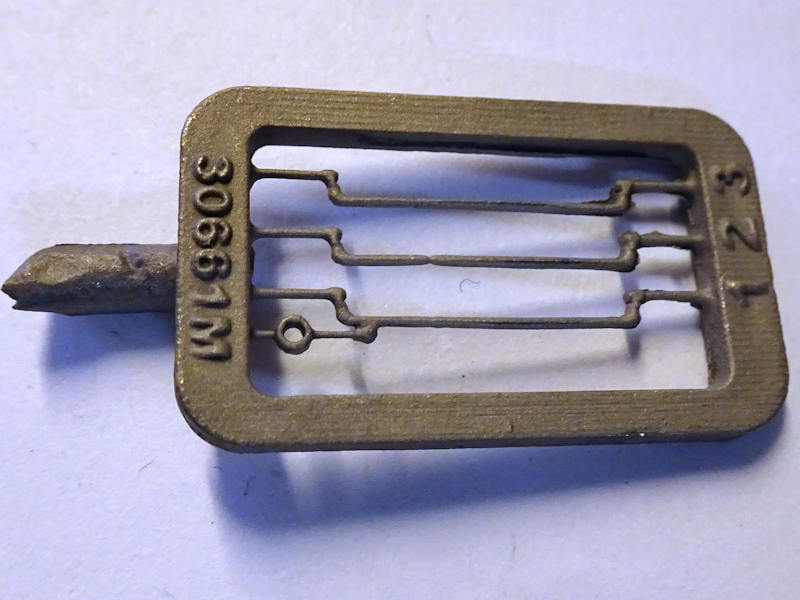

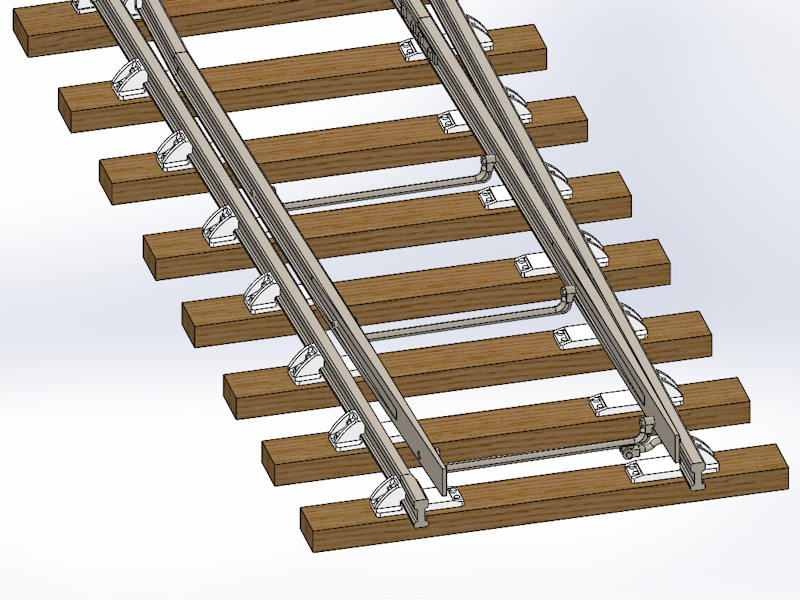

Nouveauté VMM : les tringles d'ADV PO
Cette nouvelle fonderie en maillechort contient les trois entretoises qui relient une paire d'aiguilles dans un appareil de voie à double champignon du Paris-Orléans.
La première assure la commande des lames, les deux autres assurent l'écartement.
Dans un appareil triple, ces entretoises traverses parfois une aiguille pour commander la suivante : le montage peut être assez subtil !
L'axe de l'oeillet de commande doit être rendu vertical avant la pose, d'un coup de pince plate précautionneux.

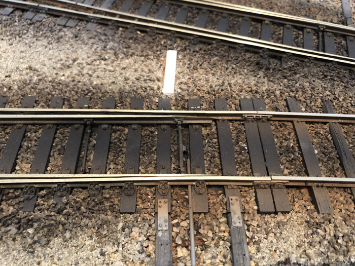

Un internaute observateur a écrit:Ce n est pas un peu osé de rendre tes lames d'aiguilles DC solidaires électriquement ?
Tu as peut-être intérêt à sensibiliser tes acheteurs au bon respect du dos à dos des roues !
Oui tu as tout à fait raison mais c'est à l'échelle et contrairement au VMM Vignole, dans le VMM DC il n'y a pas de traverse en bakélite sous les tringles.
Pour les inquiets raisonnables, une alternative en utilisant ces pièces quand même :
- On coupe au milieu en supprimant 0.5 mm, ainsi les deux extrémités sont encore jolies,
- On insère les deux parties dans une canule en tube de plastique et c'est isolant.
C'est pourquoi je ne m'inquiète pas de rendre les deux lames solidaires électriquement.
Reste à trouver la canule...
Avec le bon diamètre de fil électrique, on emmanche à force même si la gaine ne se colle pas très bien.
Si la canule est de la bonne longueur, l'isolation et les distances sont respectées !

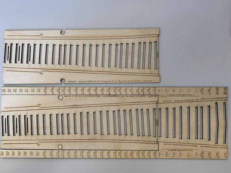

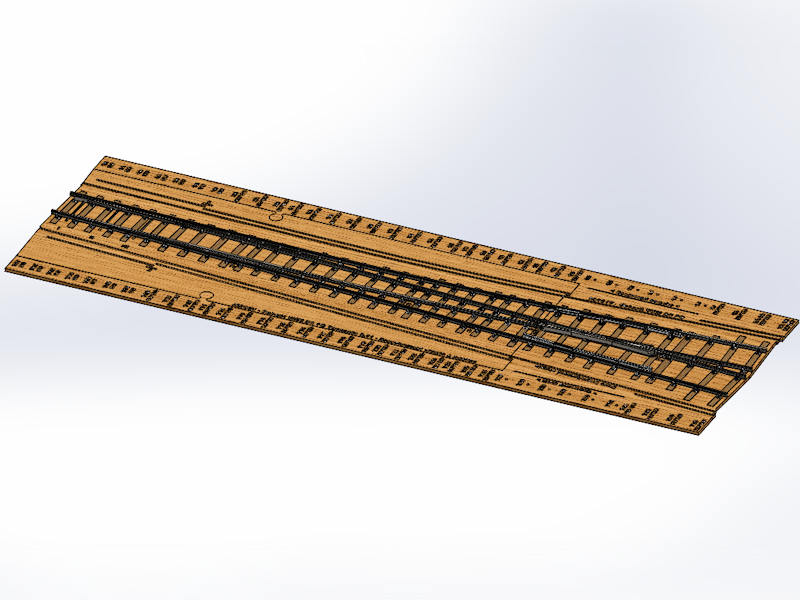

En attendant, voici une nouveauté majeure disponible pour le double champignon français.
Deux gabarits pour un double champignon
Cet ensemble de gabarits pour appareils de voie en rail double champignon du Paris-Orléans se compose de trois parties en contreplaqué fin :
- Une base 30701B qui contient la zone du coeur et les deux sorties,
- Un branchement simple à gauche,
- Un branchement simple à droite.
Les bandes longitudinales externes de la base contiennent la nomenclature de l'appareil.
Le centre contient les empreintes des traverses, la position des éclisses complètes ou isolantes et les formes de positionnement longitudinal.
Les parties latérales intermédiaires contiennent les empreintes de formage des profilés et position des éclisses latérales, ne pas confondre avec les éclisses complètes ou isolantes.
Vous pourrez utiliser cette même base avec de futurs compléments que nous sortirons si la demande est suffisante : par exemple branchement symétrique, traversée de jonction.
Plus de détail dans notre brève d'atelier du jour !

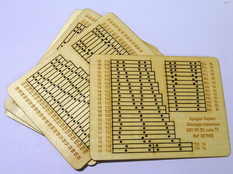

Le chaînon manquant pour notre set d'appareils de voie DC est arrivé ce matin : la découpe de traverses !
Ces traverses sont associées aux autres composants, leur disponibilité séparée ne semble pas utile pour l'instant.
Maintenant, tout le monde est là pour un set d'appareils de voie double champignon du Paris-Orléans :
- Les contrerails imprimés 3D,
- Les coeurs moulés en maillechort,
- Les coussinets renforcés,
- Les coussinets de glissement,
- Les coussinets ordinaires 1908,
- Les entretoises de commande et d'écartement,
- Les frettes et éclisses anciennes,
- Les éclisses spéciales Peco.
Plus qu'à monter un prototype pour la notice !
