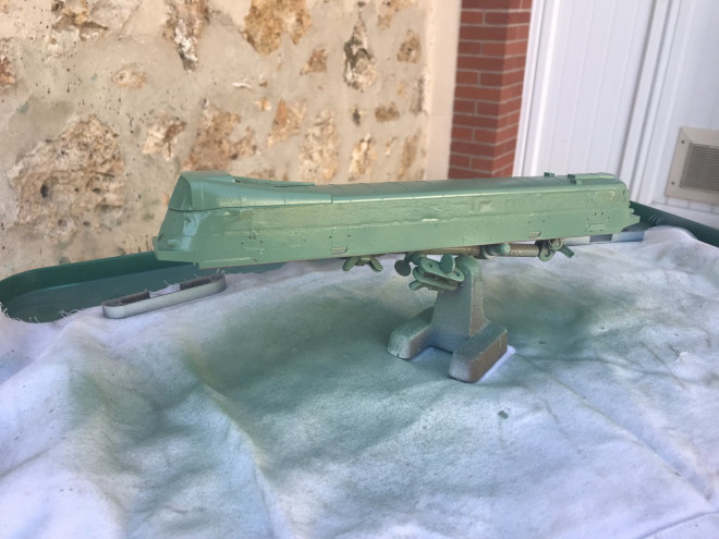

Je dois repeindre une caisse de voiture express nord RMA pour cause de gouttes de colle malencontreuse :evil: . L'utilisation du vert 306 Interfer bouche les aérographes et je voudrais changer de marque. Merci de me dire quelles sont les peintures AMF87 compatibles.

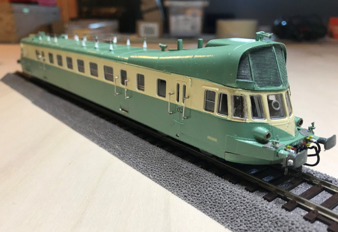

un petit exemple de peinture AMF87 en bombe :
Juste appuyer modérément sur le bouton
Avant (acheté sur Ebay soi-disant patiné) :
Alors si moi j'y arrive
Olivier

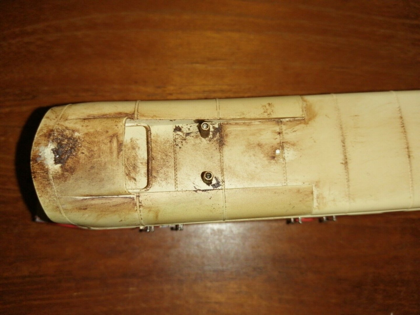

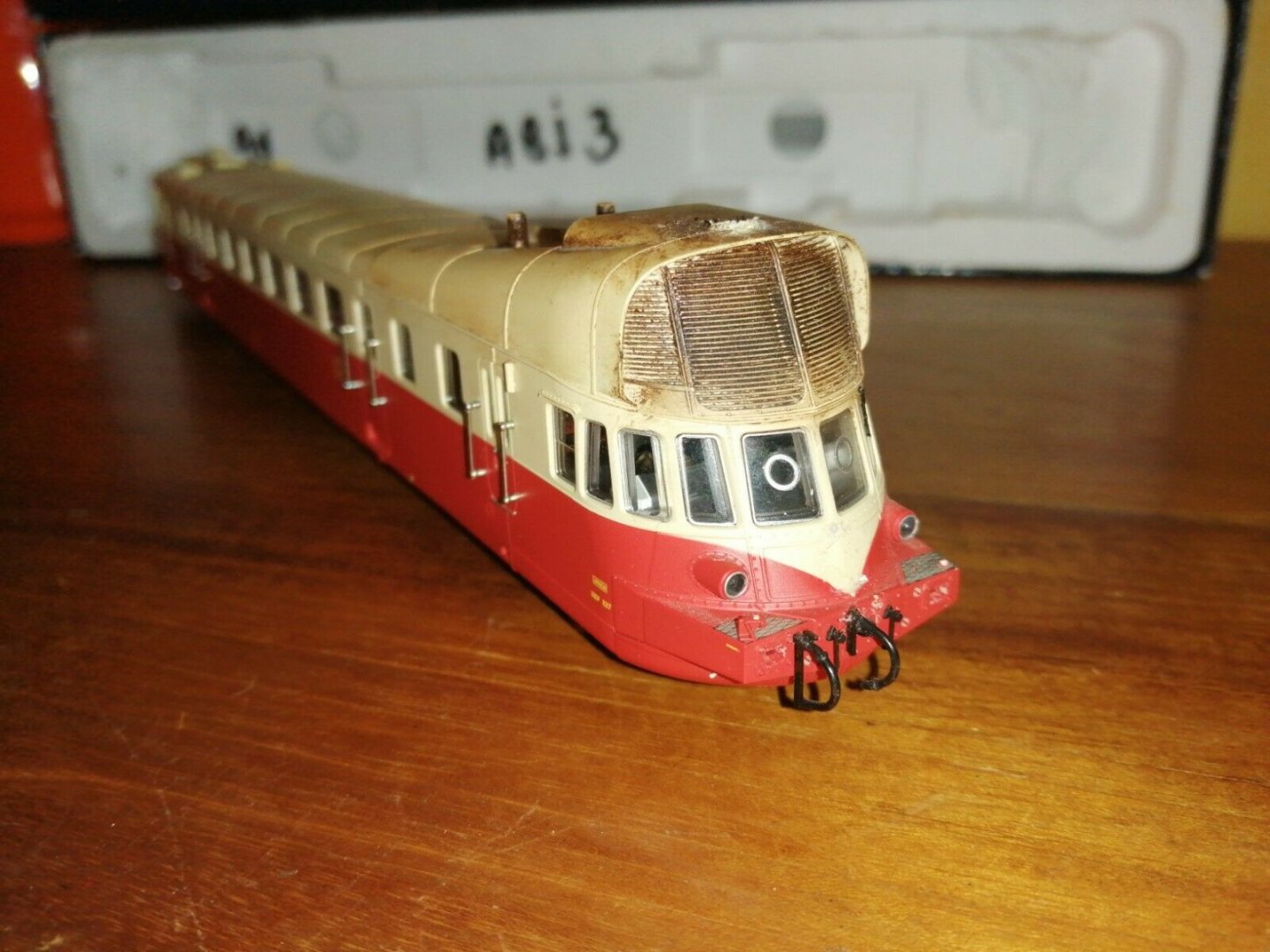

Cbr-reims a écrit:Bonjour,
Olivier
D'après AMF87, tu utiliserais une peinture brillante puis un vernis satiné? J'aurai aimé n'utiliser qu'une peinture satinée. C'est déjà la galère pour faire un travail propre.

Messagepar Cbr-reims
13 Nov 2021, 15:02
Non, pas de vernis sur la caisse
Seulement une touche sur les accessoires comme les conduites.
Olivier

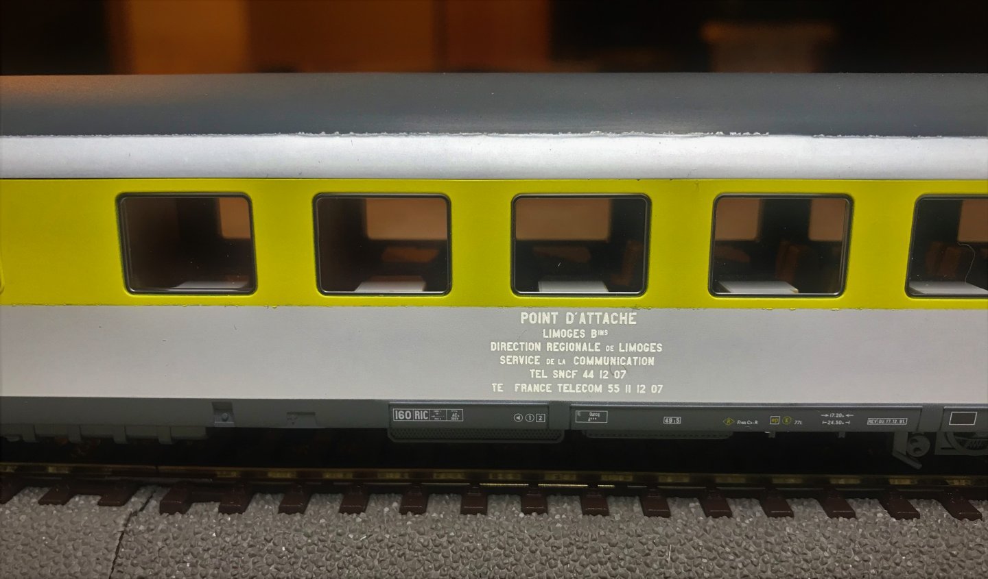

Bonjour Christophe,
je voudrais savoir quelle nuance de gris (parmi les 50) utiliser pour repeindre u toit UIC Roco, notamment une voiture de service.
exemple :
Merci
