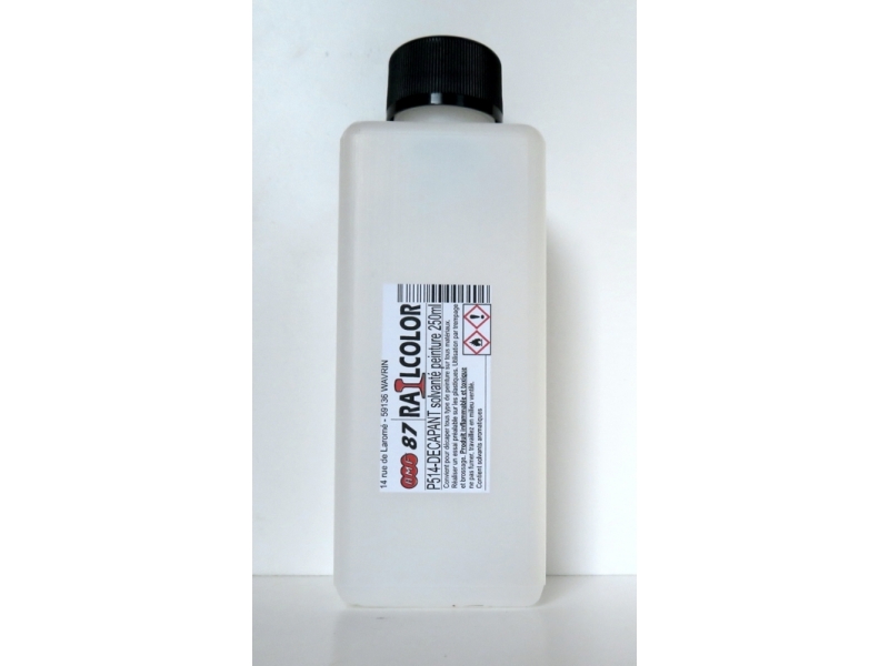

Pas vraiment de la peinture mais ce qu'il faut pour l'éliminer avec un nouveau décapant que j'ai mis des années à trouver (et j'en ai testé des produits!), ce décapant pour peinture, contrairement au décapant écologique ref P5142, est un décapant solvanté, à manipuler donc avec les précautions d'usage, il dissout les peintures y compris les plus coriaces (Roco par exemple) sans endommager le plastique, un essai préalable est tout de même recommandé au cas où. Mes essais sur du Jouef récent (BB Alsthom) et Roco (voitures diverses) n'ont pas révélé d’altération.
Il est utilisable au trempé + brossage, réutilisable après filtration.
Il va être commercialisé en parrallèle du décapant écologique qui a sa clientèle attitrée :wink:
Ref P514, flacon de 250ml:
(dispo après le 11/11)
