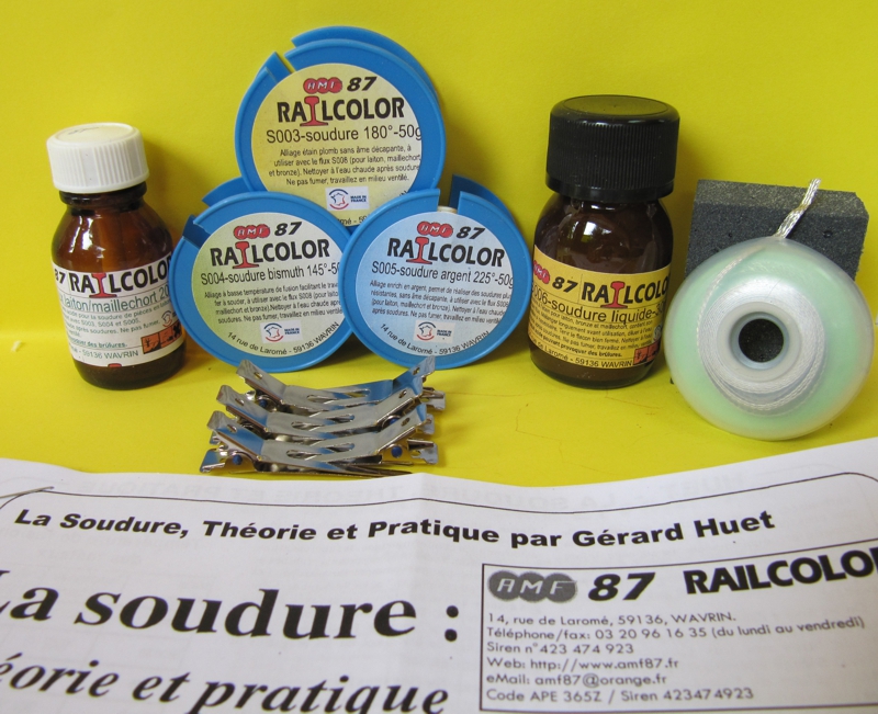

Je profite de remettre un peu d'ordre dans les photos de la boutique en actualisant des fiches de produits ayant subies quelques évolutions ces derniers temps, le coffret de soudure Starter'Set, inventé par Gérard Huet dans les années 90, fait partie de ceux là, par rapport au coffret initial, le flux est à présent proposé en flacon avec pinceau applicateur, c'est un flux organique sans acide. La soudure liquide en flacon d'environ 100g reste le must pour les empilements de photogravures. Les alliages en fil de 1mm sont à présent proposés en bobineaux de 50g qui permet de les reconnaître au premier coup d'œil grâce au code couleur. En plus de ces produits, vous trouverez la très utile bobine de tresse à dessouder, une gomme abrasive au grain ultra fin permettant de polir sans rayer les surfaces les plus délicates et un jeu de pinces en acier qui permettent de maintenir les assemblages durant les soudures.
S'ajoute à cela l'indispensable guide de la soudure par Gérard Huet qui est une référence. C'est avec ce coffret que de nombreux amateurs ce sont lancés dans le montage de kit, un produit vraiment indispensable pour qui veux franchir le pas :vieux:
La gamme AMF comporte par ailleurs de nombreux kits pour débutants, c'est ainsi que pour inciter les soudeurs en herbe, je propose toujours des lots comprenant le coffret Starter'Set soudure et un kit de wagon spécial débutant à prix très étudié!

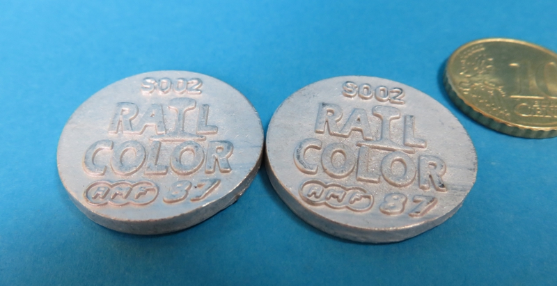

Nouvelle présentation pour nos pastilles de soudure pour métal blanc qui bénéficient à présent d'un moule spécifique permettant de bien les identifier. Ces pastilles sont parfaites pour souder vos kits DJH, Model-Loco, Keyser ou Weinert par exemple ou encore les toitures de nos "Draisines de France".
Pour mémoire, l'usage d'un fer basse température est obligatoire avec ces alliages, j'utilise pour ma part un Antex de 18W/220V alimenté à environ 75% de sa puissance via un variateur de lampe halogène, efficace et pas cher!

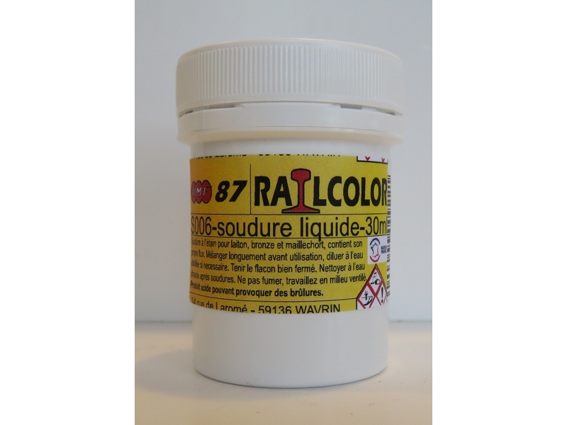

Petite remontée de sujet pour montrer le nouveau pot qui est désormais utilisé pour la soudure liquide, ce nouveau pot en plastique à une embase plus large et est donc plus stable. Le produit et la quantité reste le même, soit 30ml qui correspond à plus ou moins 100g de brasure.
Pour rappel, la soudure liquide est une mélange 2 en 1 constitué de poudre d'étain et de plomb en suspension dans un flux décapant. Par rapport aux pâtes à souder que l'on trouve en grande surface aujourd'hui, la soudure liquide Railcolor est toujours en formule étain/plomb 60/40 à point de fusion à 180°c. L'interdiction totale du plomb dans les circuits de plomberie sanitaire fait que les produits grand public sont formulés sans plomb donc soit en étain cuivre, soit en étain argent plus chers et à un point de fusion beaucoup plus élevé compris entre 220 et 250°c les rendant moins pertinents pour notre usage.
On utilisera cette soudure liquide pour les assemblages d'empilements, les étamages, etc.. elle est aussi très utile pour la soudure par résistance électrique (SRE).
Pour les assemblages plus courants, il est préférable d'utiliser du flux et du métal d'apport en fil, également dispo en différents points de fusion comme mentionnés en page précédente.

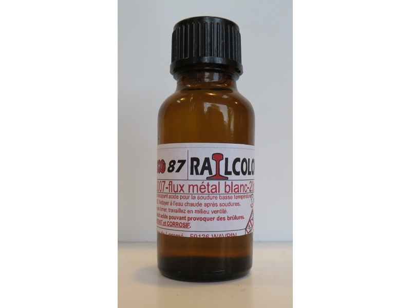

-pour métal blanc (basse température) ref S007P à utiliser avec les pastilles S002 exclusivement, à noter que ces deux produits remplacent les produits DJH/Model Loco ref AC1 et AC2 plus distribués en France.

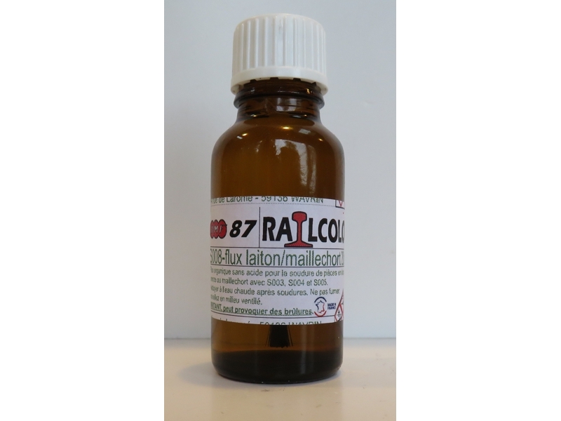

-pour métaux cuivreux ref S008P à utiliser avec les soudures en fil ref S003, S004 et S005

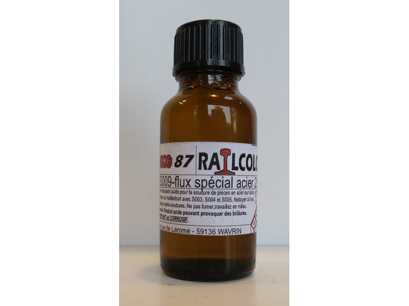

-pour métaux ferreux ref S009P pour braser en particulier la corde à piano
Chaque flacon se distingue, comme les différentes brasures, par une couleur d'étiquetage, le bouchon est doté d'un pinceau applicateur.
