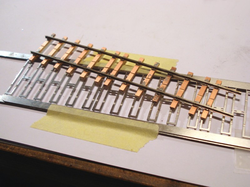

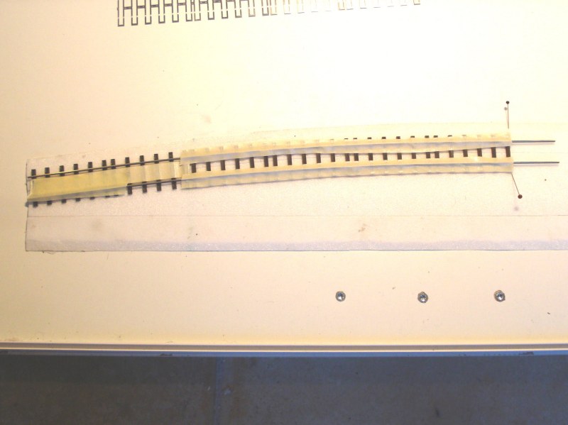

Gabarits de pleine voie VMM ®
Pour nos gabarits de pleine voie VMM ®, nous avons complété la page d'utilisation des gabarits...
Vous y découvrirez comment poser proprement les traverses dans diverses situations :
En courbe, vous pourrez respecter le système de pose choisi.
Si vous construisez intégralement votre voie, faites-le confortablement assis à l'établi puisque le tronçon de voie n'a pas besoin d'être fixé sur la semelle.
Le gabarit en tôle d'inox permet de souder les selles gravées sur vos traverses en bakélite cuivrée sans dommage, pourvu que vous utilisiez un flux sans acide tel que l'eau à souder Bergeon.

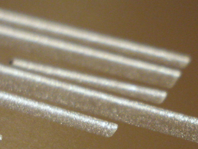

Projet mystère : levée de voile
Finalement ce ne sont pas 50 mais environ 80 nouveautés que nous vous présenterons à Villebon !
Il faut dire que nos séries Commandes funiculaires et Salut les poteaux en ont occasionné un certain nombre.
Trente-sept nouveautés d'un coup...
Notre projet principal vous a maintenant été dévoilé en partie, avec l'annonce de la nouvelle Collection VMM, la Voie que vos Modèles Méritent ®.
C'est fête aujourd'hui, nous vous dévoilons une nouveauté majeure !
Nous avons demandé à notre photographe une image plus grande, mais il a confondu taille de l'image et facteur d'agrandissement...
Rendez-vous le 16 Novembre, donc aujourd'hui c'est J-3 !
