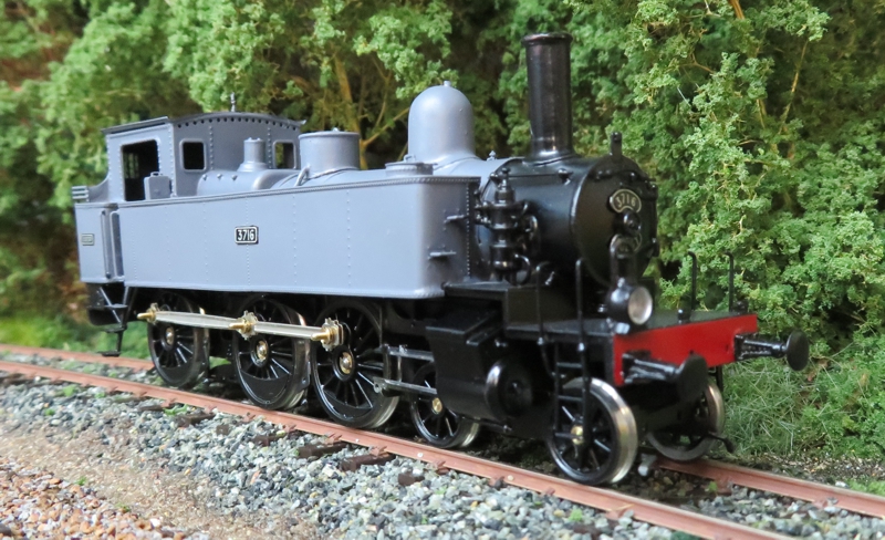

J-2 pour TrainsMania, la 230TA ne sera pas complétement terminée mais quand même bien dégrossie, une reprise du bloc cylindre pas suffisamment sur-écarté pour être en phase avec les roues NEM qui décale l'embiellage vers l'extérieur et le temps nécessaire à cette modification m'ont bloqué dans mon élan, ce sera naturellement modifié de série sur le kit, voici une mauvaise photo en attendant mieux, le gris utilisé est un essai d'évocation du gris Ouest de l'époque et devra être fonci pour être mis en fabrication et intégré à la gamme Railcolor. (la photo l'eclairci considérablement le faisant ressembler à un gris PO, il est plus foncé en réalité!)
Vous pourrez la contempler tout le week-end lors de Trainsmania et rendez-vous un peu plus tard pour la voir rectifiée et complétement embiellée!
