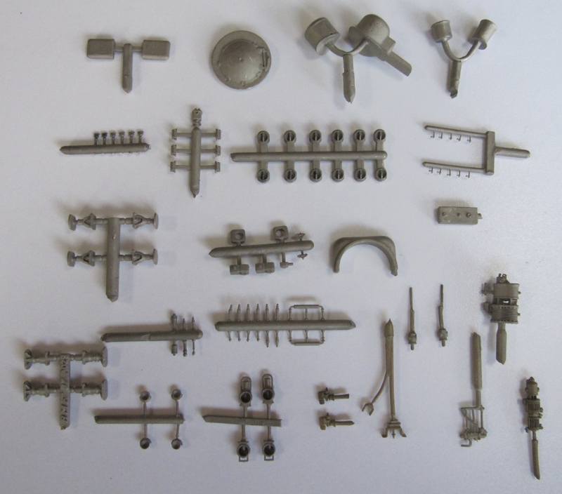

Livraison en un temps record du fondeur pressé de partir en vacances :mrgreen: J'ai donc déjà reçu les tirages de série des fonderies dont voici une photo de groupe (incluant aussi les pièces déjà existantes et les pièces Mécanic Trains qui composeront le kit), photo qui permettra de repérer les différentes pièces sur la notice:
Les pièces vendues au détail sont donc disponibles, y compris les deux versions de pompes bi-compound à droite et à gauche. Seul le réservoir de TIA doit attendre la prochaine livraison de photodecoupe en septembre pour être disponible (livré avec support et tuyauterie photogravés). Les photos suivent ce week-end, plus assez de lumière ce soir.

Après un démarrage très frileux, le nombre de réservations a brusquement décollé ces dernières semaines si bien que les 20 réservations ont été atteintes le week-end dernier. Le premier tirage représentera donc une série de 30 kits, 10 sont par conséquent toujours disponibles à la vente, il m'est néanmoins encore possible d'augmenter cette quantité jusque mi-septembre lors de la dernière commande de fonderie de 2016, un retirage pourra être programmé ensuite. Cette bonne nouvelle permet de maintenir le prix initial et d'envisager plus sereinement la suite du programme "vapeur" AMF87. Petit indice pour cette suite, les quatre projets à venir seront dotés des mêmes roues motrices que la 1-141TB et trois d'entre-elles seront 100% inédites!
Une grosse partie des fonderies illustrées ci dessus sont des à présent disponibles au détail, ce qui représente pas moins de 10 nouvelles références:
Nous trouvons donc dans l'ordre:
A298 4 tampons Est dispo secs ou à ressorts, utilisables sur les tenders Est (DJH par exemple) mais aussi sur des machines Armistices et des locomotives tender style 1-040TA
A299 2 réservoirs de TIA avec support et conduite photogravée (disponible fin septembre)
A300 12 bouchons autoclave
A301 1 graisseur monocoup et 6 tabatières
A302 1 pompe bi-compound à droite
A302-2 1 pompe bi-compound à gauche
A303 10 robinets de jauge
A304 purgeurs et graisseurs de cylindres
A305 6 départs de sablière
A306 soupapes et sifflet

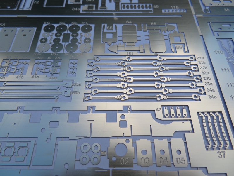

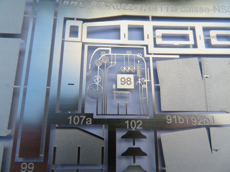

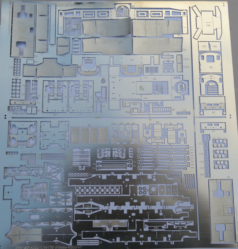

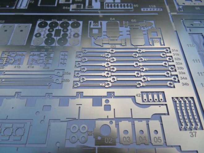

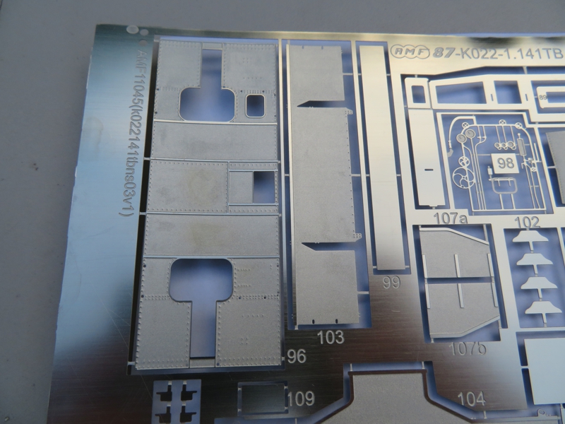

Nous revoilà avec la TB et la livraison du tirage de photodec de présérie, y a du boulot :ange3: manque des pattes d'attaches au niveau d'une enveloppe de caisse à eau mais globalement tout est bien présent, il me faut maintenant monter tout celà et effectuer les inévitables corrections, on arrive au bout :ange:
Toutes les pièces sont numérotées et pour les plus petites ou délicates, livrées en double ou triple.
C'est du maillechort de 0,3mm qui permet une finesse de gravure assez remarquable. La chaudière est quant à elle en laiton de 0,5mm.
Les plaques d'immat sont arrivées elles aussi, il y a de quoi numéroter un certain nombre de machines tant en SNCF qu'en Est :noel:

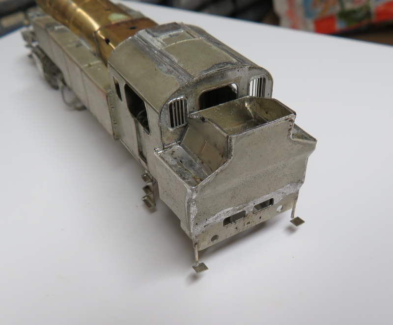

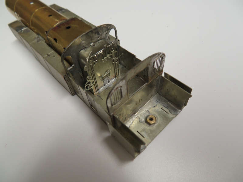

Messagepar Christophe AMF87
13 Oct 2016, 02:02

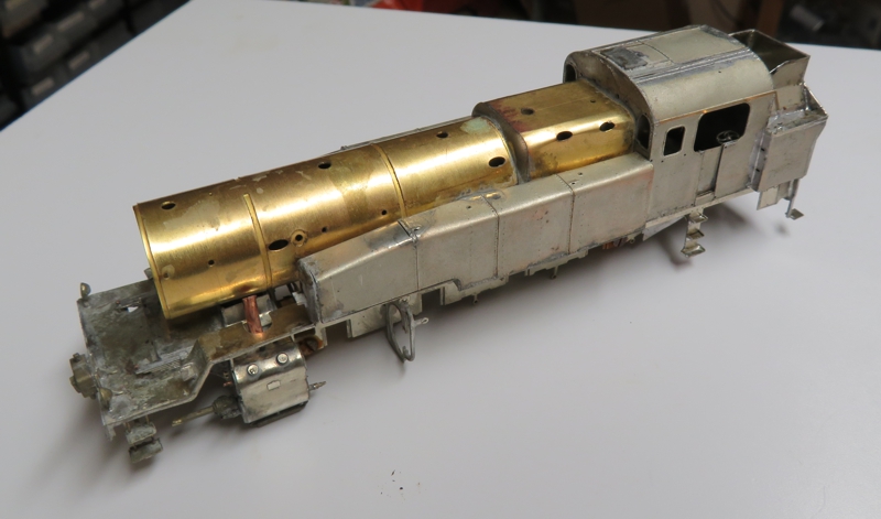

La bête se laisse dompter 8-)
Le proto terminé sera visible à Railexpo, un second proto sera mis en fabrication courant novembre avant de fabriquer les photodécoupes et faire au mieux pour que les kits soient envoyés juste à temps pour être mis sous le sapin :noel:
